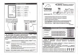

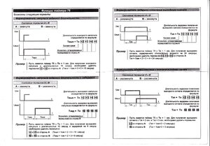

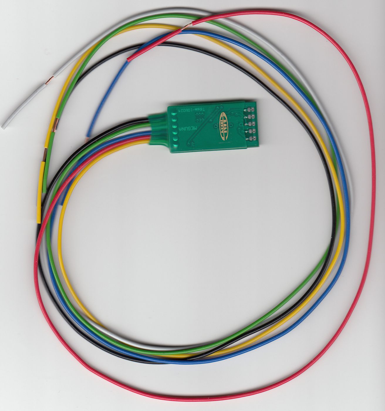

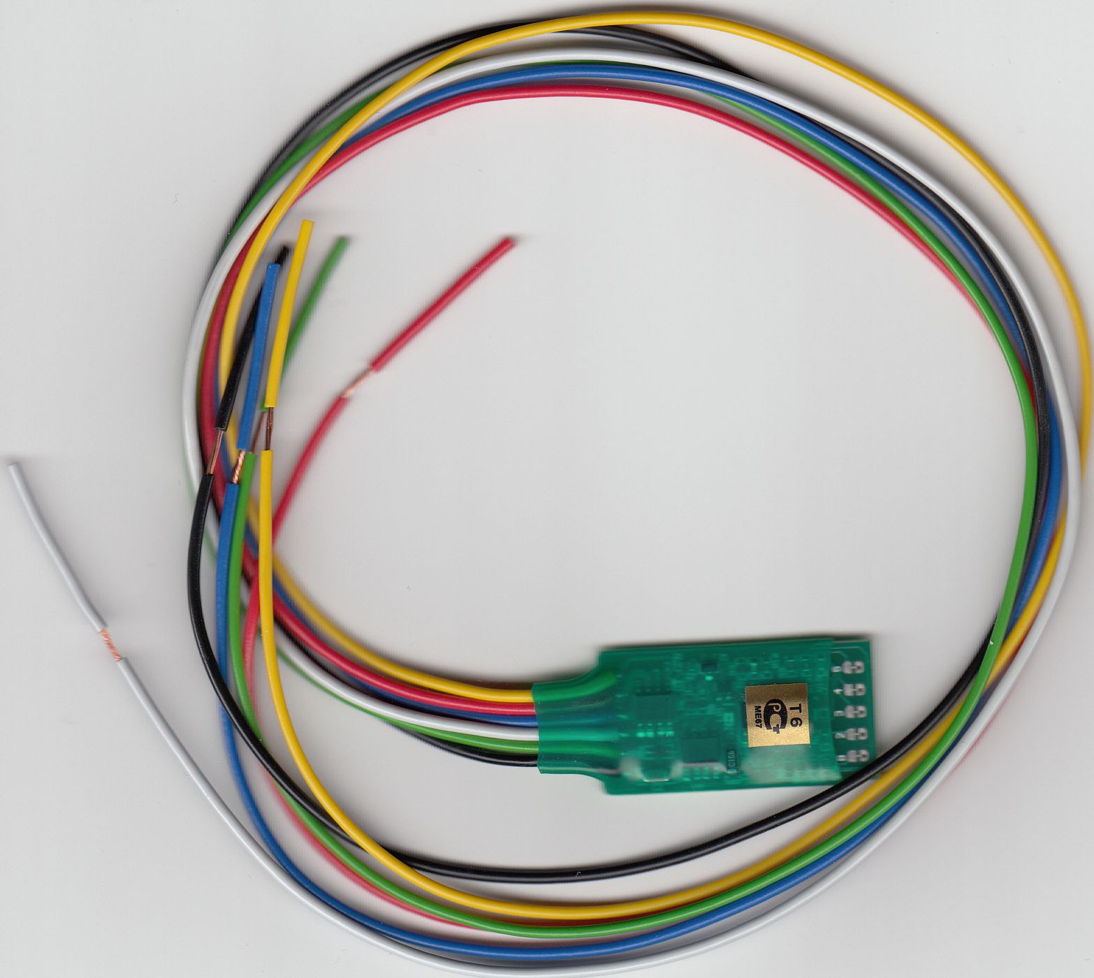

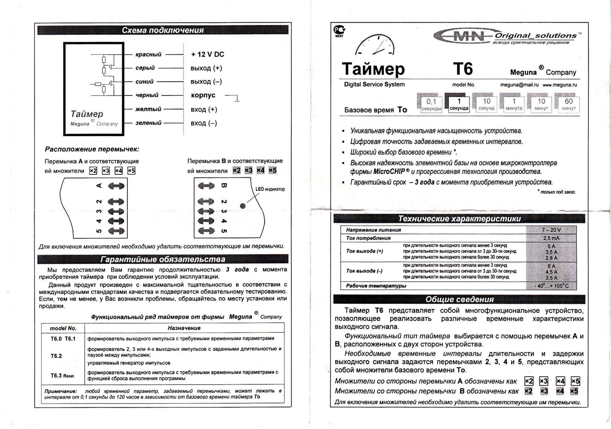

  5. Значит я у себя порешаю в машине так:
    Все будет задействавано через таймеры отсрочки включени и выключения доп оборудования (2а регистратора,2а РД и еще,что)
    Первый таймер на отсрочку включения железяк,второй на отсрочку выключения!
    Чудо вот:
