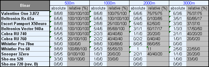

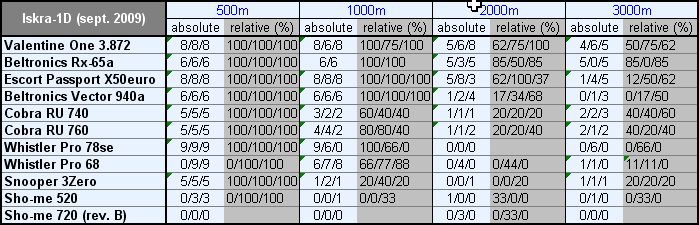

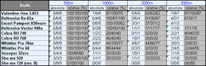

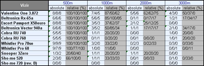

  1. В связи с тем, что в ходе теста были допущены некоторые ошибки в протоколе и не совсем корректное отражение данных окончательные результаты были мною скорректированы, опираясь на данные по видео теста.
    В первую очередь, коррекция касалась детекторов Бэлтроникс, т.к. в тесте мы работали со шкалой "6", а считали по шкале "8". Поэтому, итоговые результаты по этим детекторам оказались выше чем было в первых публикациях результатов. Также по некоторым детекторам были допущены небольшие ошибки в протоколе по понятным причинам, т.к. не всегда всё бывает просто согласовать, имея проблемы со связью.
    К сожалению, данные по дистанции 3000 очень трудно проверить, т.к. нет достоверного видео с обоих камер. Тем не менее я привожу здесь все результаты, которые есть.
    Результаты Теста:

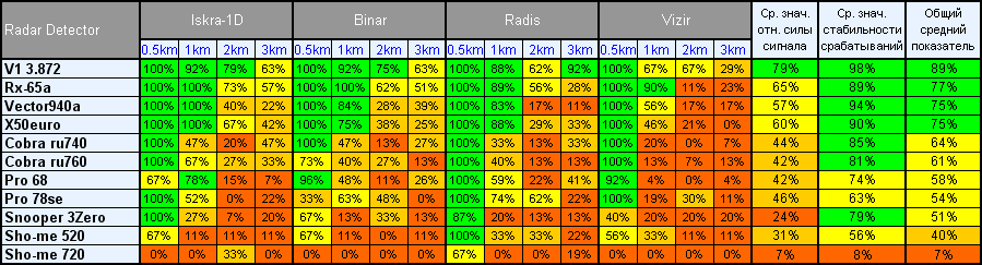

    По уже описанной схеме привожу итоговую таблицу результатов усреднённых показателей РД по Силе Сигнала и Стабильности Срабатываний:

    Здесь можно привести некоторые интересные моменты для понимания и оправдания результатов, которые стали понятны в ходе теста и последующего анализа результатов и видео фрагментов:
    • Показания детекторов по радарам довольно заметно зависят от трафика. Чем больше трафик, тем проходимость сигнала радара хуже, следовательно и показания детекторов тоже падают.
    • Тем не менее, хотя данный тест не претендует на абсолютною чистоту, мы можем примерно оценить как сильно "плавают" показания детекторов в зависимости от дорожной обстановки в реальных условиях.
    • У многих РД значения на 3000м оказались выше, чем на 2000м. Причиной тому послужила, как я считаю, более высокая точка на максимальной дальности. Участок не был идеально ровным. Соответственно, лучшая проходимость сигнала была на 3000.
    • По прежнему считаю, что для правильной оценки работы приборов необходима съёмка именно с двух камер.

    mono как всегда на высоте! :)
    С удовольствием посмотрел, "великая тройка" + 940а, конечно, вне конкуренции по дальности, хотя и у них были осечки. Также очень внушительно выглядят обе кобры, которые не дают такой дальности как V1 и белскорты, но по надежности срабатывания просто чудесны, как мне показалось.

  18. Re: Окончательные результаты по тесту в Москве.
    Есть, и меня очень удивило, что он поймал с 500 м новую Искру (если она конечно новая), работающую в ближнем режиме. Поэтому мне интересно было бы посмотреть как поведет себя тот же Crunch 213B в тех же условиях (режим Трасса, VG-2 выключен).
  19. Re: Окончательные результаты по тесту в Москве.
    mvictor, он поймал ее и с 3км и с 2км и с 1км... в чем удивление?
    Берете Кранч 213Б, Искру и проверяете... где тут проблема?
  20. Re: Окончательные результаты по тесту в Москве.
    Проблема в том, что наши менты используют старые Искры, которые легко берутся Кранчами. Тут и проверять нечего.
    Но в последнее время происходят странные вещи: по городу Кранчи засекают Искру без проблем, а вот Шомики почему-то молчат. Причем было несколько случаев когда приглашают в ментовкую машину и показывают превышение скорости в динамике, а Шомик не пискнул даже. На трассе Искру берут оба детектора.
    До сих пор непонятно в чем же проблема (при этом Шомики нормально реагируют на помехи от заправок и супермаркетов).
    В ваших же тестах - наоборот. У Шоми 520 никаких проблем в детектировании. Если же в тестах использовалась новая Искра, которая по определению трудно детектируется, то тогда вообще непонятно что у нас с Шомиками происходит. :) Подозрение есть на то что в Искре частоту как-то скручивают.
