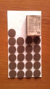

    Произвел легкую механическую доработку своего Beltronics RX65. Ибо раздражал звук.
    Разобрал я РД и заклеил изнутри прорези через которые доносится звук динамика войлочной самоклеящейся кружком-набойкой для мебели. Фото таких кружков прикладываю.
    Получилось изумительно! Звук стал низкий, богатый.
    Раньше ездил со звуком на втором уровне с автомьютом. При срабатывании шел удар в мозг, потом слабое попискивание.
    Теперь поставил звук на третье деление, автомьют отключил. При срабатывании появляется спокойненький, но уверенный звук усиливающий своё действие по мере приближения к цели.
    • Нравится Нравится x 1
  2. Я свой бел залепил изолентой, гарантия кончилась, в выходные тоже разберу и залеплю набойкой ) Кстати изолента тоже очень хорошо помогает, резкий и противный звук который нельзя сделать потише (он слишком громкий даже на минимуме) стал более приятным на слух, глухим и тихим, даже пришлось прибавить до двойки. Автомут мне тоже не нравится, сначала бьет по мозгам, а потом наоборот - ничего не слышно, мне больше нравиться тихое попискивание, на одном уровне громкости и чтоб его можно было выставить так, как мне надо. )
