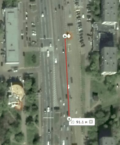

  5. Кстати, про длину зоны контроля выделенки...
  6. stop-radar.com, 6 дек 2013
