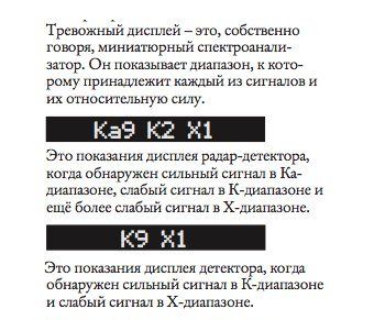

    Сегодня попытался провести пару небольших экспериментов, для подтверждения(или опровержения) того,что белтроникс, в частности RX968, в так называемом тревожном дисплее(пункт меню ИндМульт-индикации нескольких сигналов)-отображает не количество сигналов в одном диапазоне, а лишь диапазон и уровень сигнала(причем если сигналов несколько-то уровень максимального).
    Вот что сказано в инструкции
    По поводу пункта меню ИндМульт говориться следующее-цитата:
    ИндМульт
    (Информация о нескольких радаров)
    При выборе этой настройки на дисплей выводятся данные о диапазоне и уровне нескольких(от 1 до 8) радаров.

    в примерах к эскорту в книжечке:
    КА|| К|| Х||||
    К| Х||.
    КА. Х...
    Х
    причём буковки относительно дисплея смещаются, а значит как мне кажется должен быть вариант большего чем 2 источника сигнала в К диапазоне...ну в Х диапазоне вообще нарисованы 4 сигнала...
    так что нужно тестить эскорт 8500 интл и я надеюсь увидеть больше чем 2 сигнала в К диапазоне). По картинкам в описании к моему радару складывается ощущение, что 4 столбика в Х диапазоне свидетельствуют о приоритете Х диапазона в пендосии:D. Только тест короче нужен.
