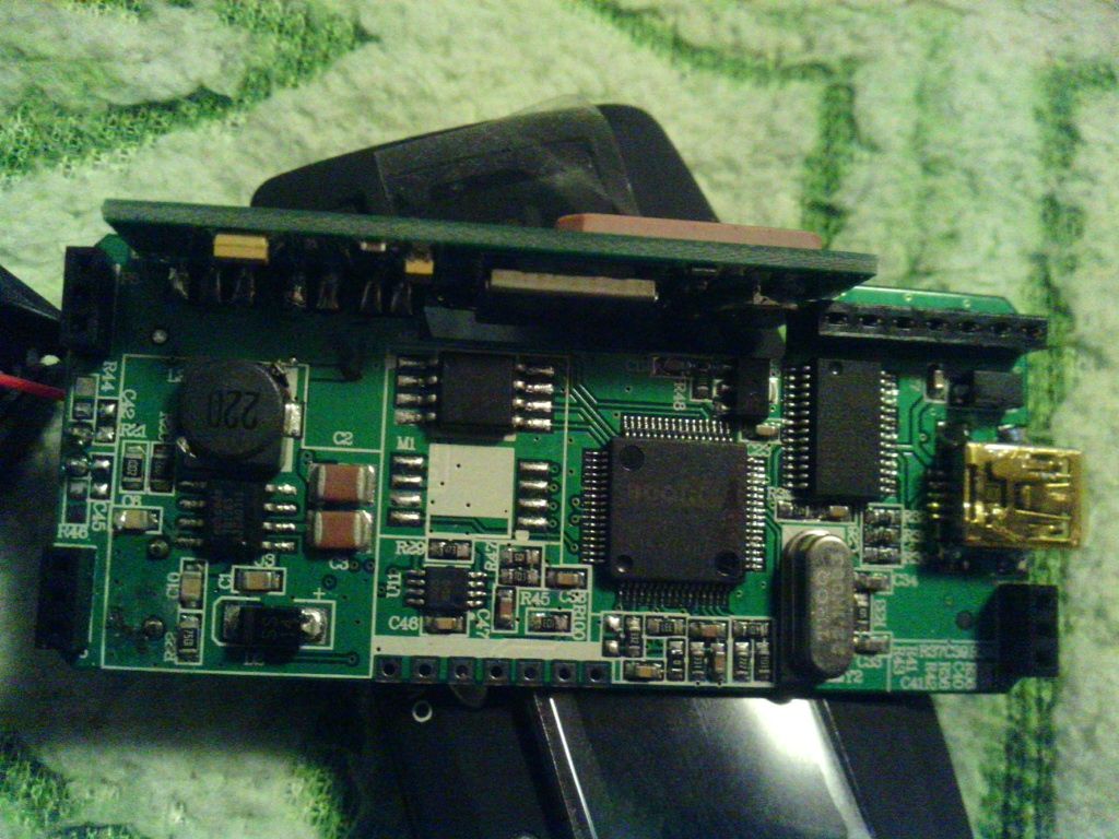

    То ли я уже слеп, то ли фото "не очень"...
    Маркировка чипа должна быть похожа на 78(0-1-2 буквы)05.
    P.S. Кстати... А 12 вольт-то внутрь заходит? Было у кого-то - в самом шнурке, там где кнопка, что-то отвалилось. Шнур сменили - всё заработало...
  6. Вроде нашел Td1583. Где теперь купить по-быстрому. С али долго ждать

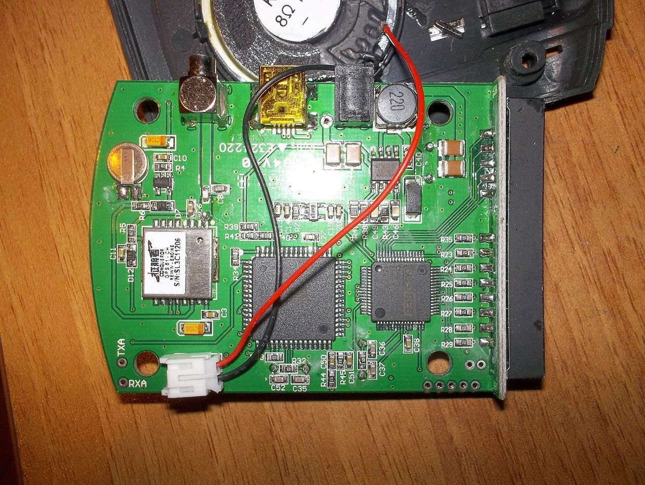

  9. Здравствуйте! По описанию - аналогичная ситуация и с моим радаром GPS-868. И также были скачки напряжения перед проблемой.
    Скажите, проблема была в чипе - TD1583 или другая причина?
    Это фото моей платы.
    Спасибо!
