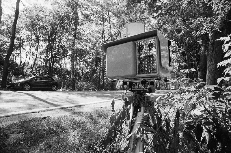

    Прежде всего предлагаю посмотреть видео. За качество прошу прощения, но с тем что было под рукой более стабильной картинки невозможно было добиться. В проездах на Рапиру в лицо у Уистлера был выключен звук. Если присмотреться на экране можно заметить начало сработки (примерно там же, где Супра начинает ловить сигнал повторно). Вторая часть с проездами на Крис, направленным в спину. Радар стоит ровно напротив черного Пежо (последняя машина на видео справа).
    Само фото установки:
    [​IMG]
    Я оставляю право судить о качестве работы всех трех РД вам. Хотя трудно полностью оценить какое влияние оказал на результаты трафик, примерную субъективную оценку сделать все же можно:
    Думаю, что и в чистом тесте на дальность результат будет выше чем у 695-го. По работе на импульсные радары также нужно ещё смотреть.
    В остальном мне понравилась в целом работа прибора. Несколько помех в Ka и в лазере (решаемо возможностью отключения диапазонов). В диапазоне K я не заметил наличия лишних источников, хотя местами были сомнения, которые, к сожалению, было проблематично проверить за рулем мотоцикла. Кроме этого, рд имеет 3 режима чувствительности (трасса, город1, город2), что в общем делает его универсальным. В самом "слабом" режиме в городе вполне комфортно и при этом чувствительности достаточно.
    По Стрелке. Здесь проблем вообще нет. Дальность детектирования заблаговременная даже в режиме Город2 на трассе. Касательно детектирования в спину дистанция составляет от 200 до 50 метров в режиме трасса.

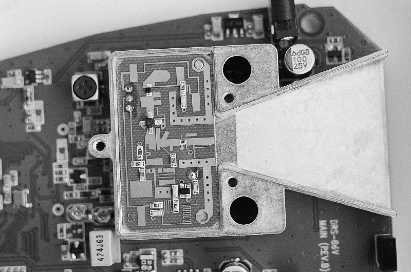

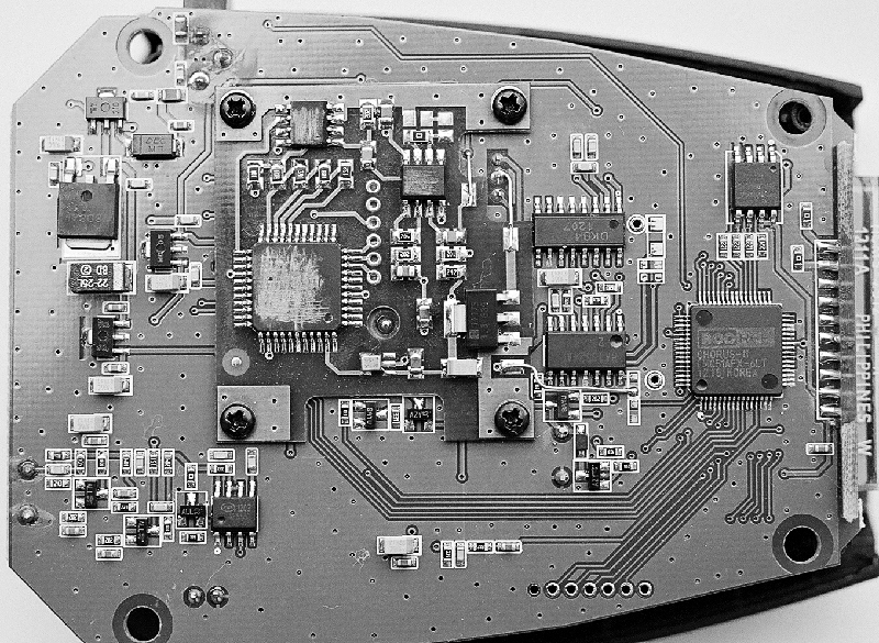

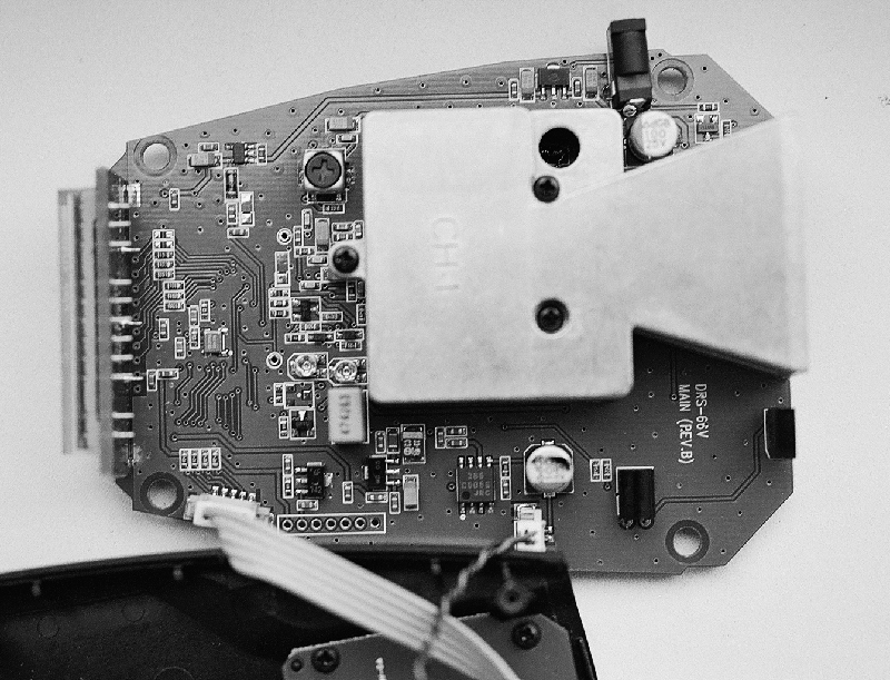

    Фото внутренностей:
    [​IMG]
    [​IMG]
    [​IMG]
    [​IMG]

  4. Начинка вроде и своя но все что то аля шомики, пилот вобщем китайские корни, здается мне что ложняки всеже будут, если прошивкой не задушены.

  6. Очень не понравилось, надо много чего доделывать.

  11. Brazers, процы стали аналогичны с 3008 , так что ..
