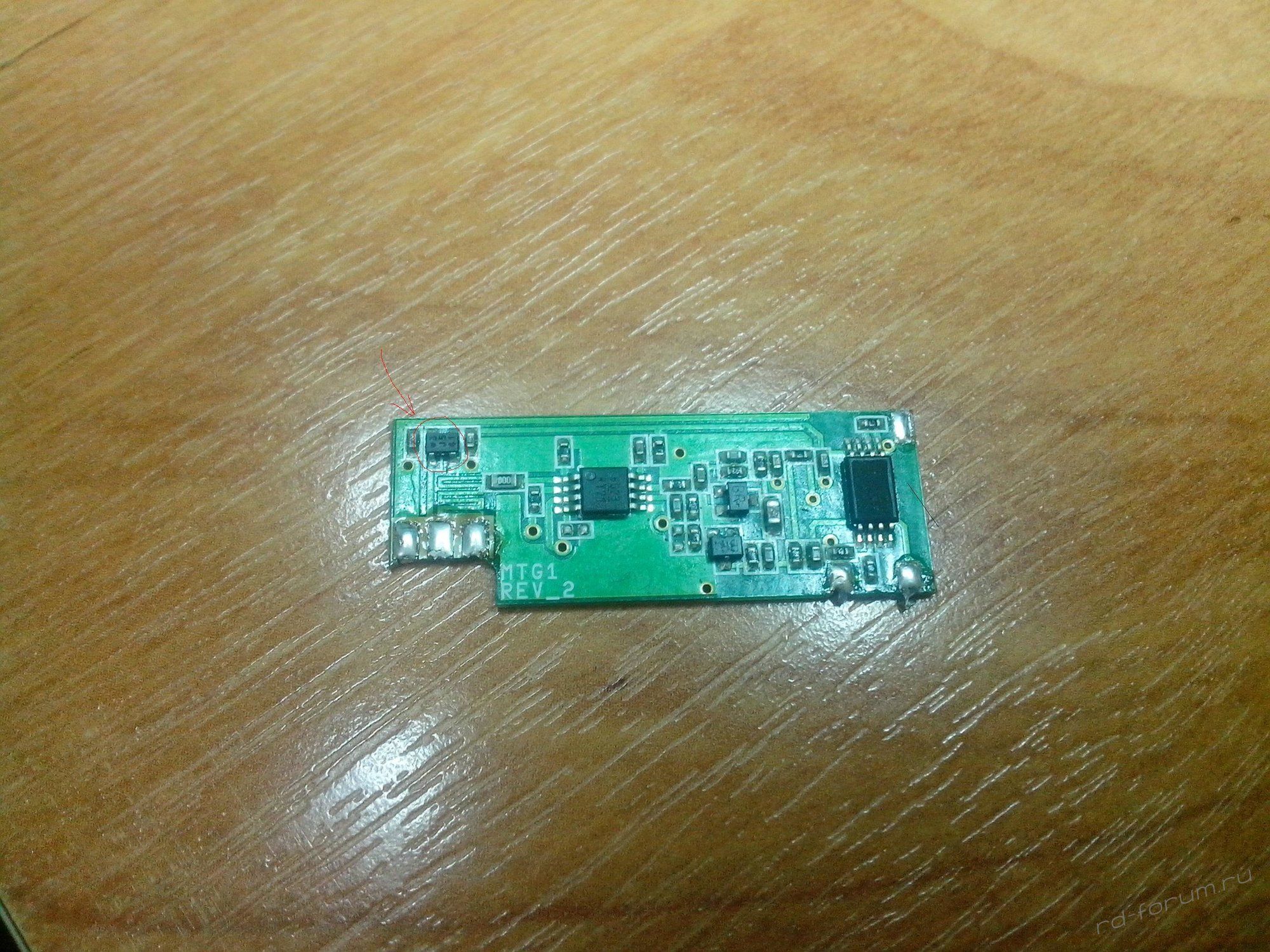

Добрый день. Долго терпел потерю спутников от перегрева и не видел стрелки. Помогал обдув с лобового стекла. Сильно грелся стабилизатор на 8в, грелся чип на плате детектора стрелок. В одной из длительных поездок радар вырубился. Сгорела платка стрелки и стабилизатор. Платку снял, стаб поменял. Детектор работает спутники видит но нет стрелки. реально ли купить эту платку? или хотя бы номинал четырехногого чипа

Cудя по схеме, это стаб на 5в. Проверю в работе.

Здравствуйте! Пожалуйста, напишите в личку адрес, вышлем плату новую.
