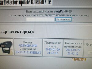

    [​IMG] Модель:
    GM760RUHW
    Серийный №:
    RY12111213S$ELhT Подписка на базу до:
    2013-01-29 21:45:12 Подписка на прошивку до:
    2013-01-29 21:45:12 Оформить подписку:
    На базу
    На прошивку Версия прошивки:
    Orig
    Изменить Версия озвучки:
    Orig
    Изменить Версия базы:
    Alt
    Изменить Удаление РД из списка:
    Удалить
  4. @SergPol00.69 , ничего не трогая на персональной странице обновляетесь, как зарегистрированный пользователь, проверяете, отписываетесь о результате.

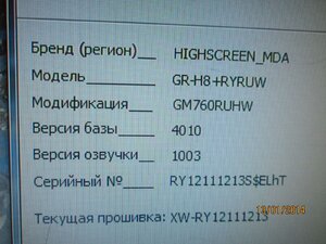

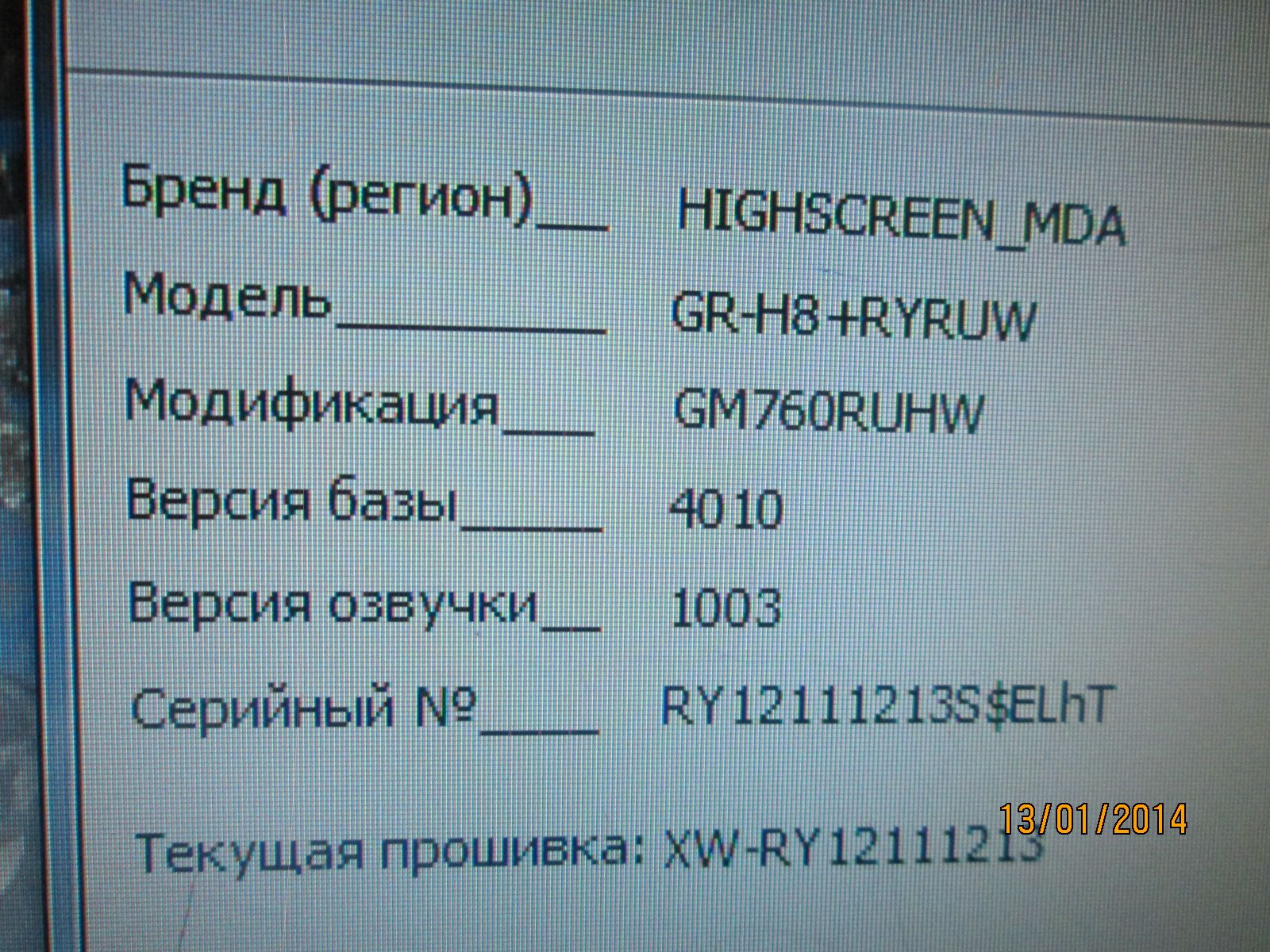

    Показывайте, что скажет про прибор вот эта утилита: https://www.rd-forum.ru/threads/programma-dlya-opredeleniya-modeli.4695/

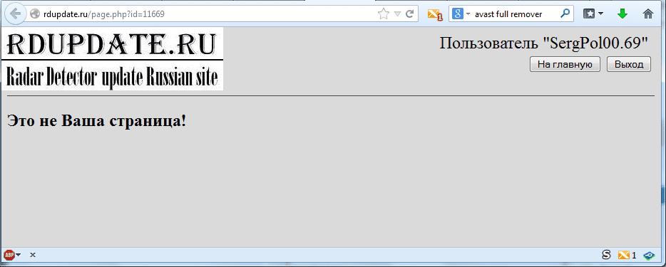

  12. День,добрый!рад приветствовать!по этой программе показывает,что это "хайскрин".пробовал вчера обновиться-вот только с этими параметрами http://rdupdate.ru/page.php?id=11669 и то только с 3-ей попытки.теперь вроде бы стал включаться и работать(пропал в настр..параметров"радар-детектор и появился в меню диапазон "лазера",а по этой проге как и описывал,Ikar-серийник полная лажа.спасибо что откликнулись,буду ждать дальнейшей инструкции(теперь если честно,даже боюсь обновлять),с уважением,Сергей!

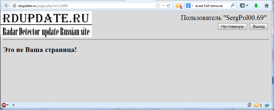

  13. #13 Passerby, 13 янв 2014
    Для начала...
    Все, кроме Вас, по этой ссылке увидят вот такую картинку...
    А дальше - судя по присланному фото, в приборе прописана корректная системная информация и, при условии отсутствия проблем с каналами связи, он будет нормально обновляться.
    P.S.
    Самая первая запись о приборе с этим серийником показывает модель GM760RUHW, которая, как мне известно, предназначалась именно и исключительно для хайскрина. Для конкуров - это GM760RYRUW.
    Впрочем, не исключен вариант, что предварительно прибор успели пытаться обновить именно по хайскриновским ссылкам, в этом случае, как минздрав уже задолбался писать, как раз и происходит перезапись "родных" данных на то, что о себе думает хайскрин...

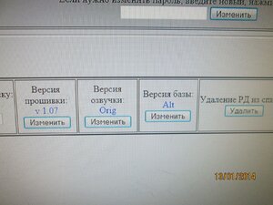

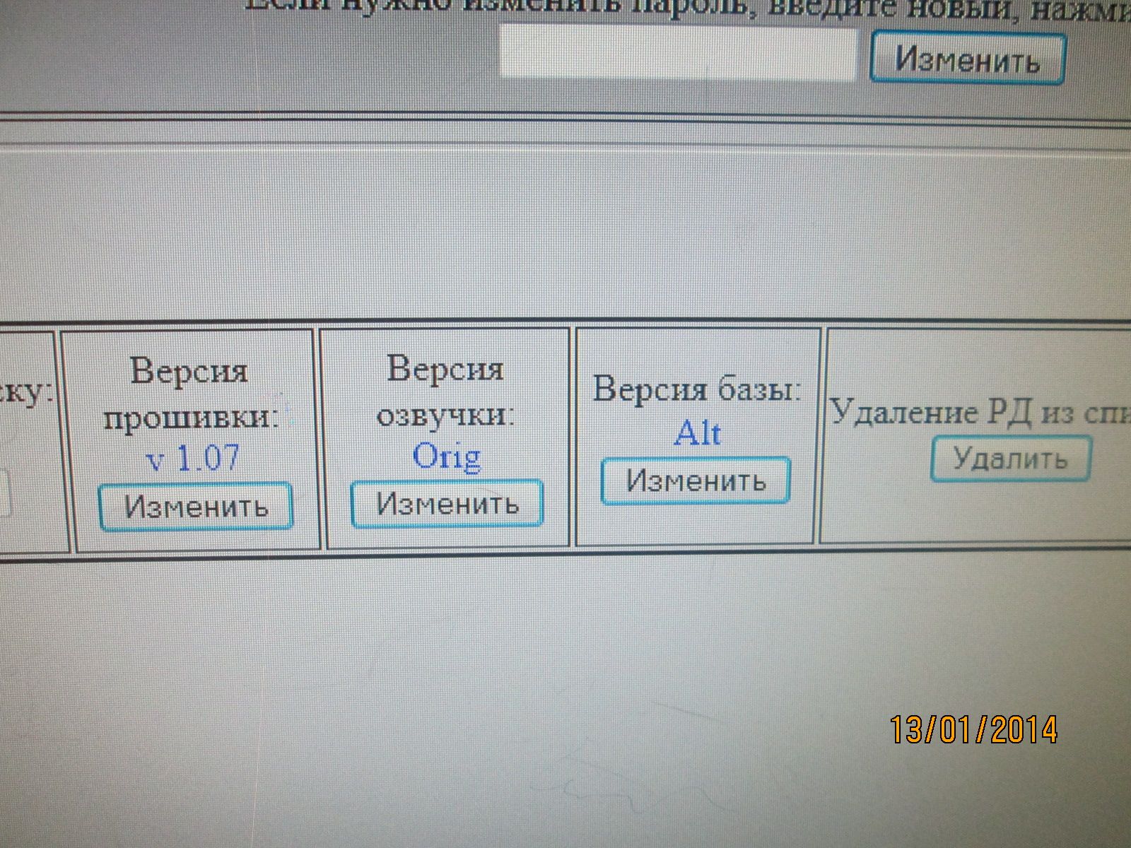

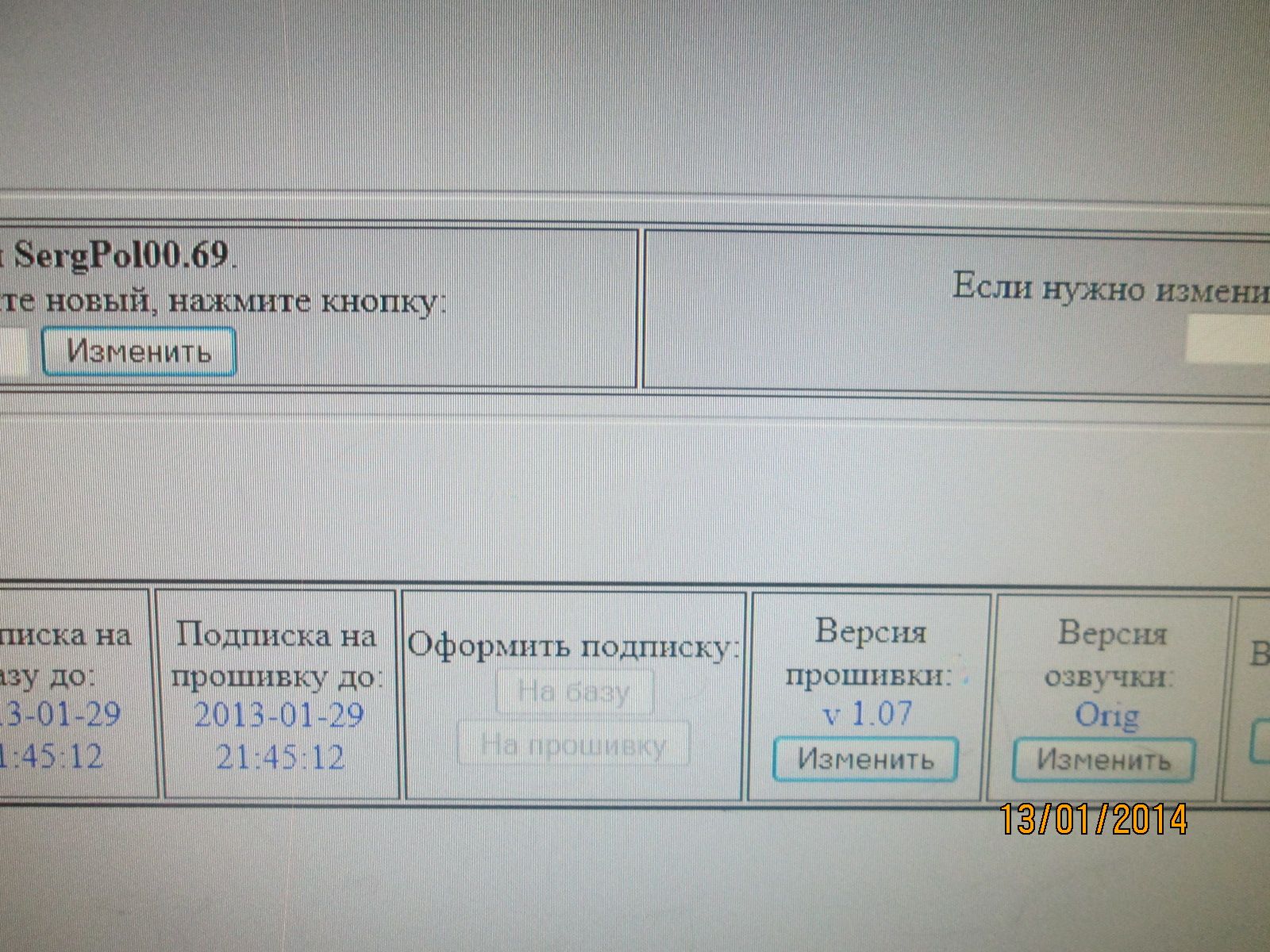

  14. Да,Вы,правы по поводу перс..страницы.вот фотки.Только с этими параметрами(V1.07) прошивка становиться нормально и прибор "пищит" как положено,но только мне кажется немного чувствительность на ложняки стала меньше если судить по старым параметрам прибора до глюков

  16. Это текущая версия прошивки для GM760RYRU - судя по Вашим описаниям, именно той модели, которой аппарат был "в девичестве", пока его не начали пытаться обновлять где попало. По чувствительности - вопросы, пожалуй, не по адресу.
    И, на всякий случай, имейте в виду, что любой другой сервис обновлений выдаст этому экземпляру прошивку для GM760RUHW, просто ориентируясь на то, что он сам о себе скажет сервису.
