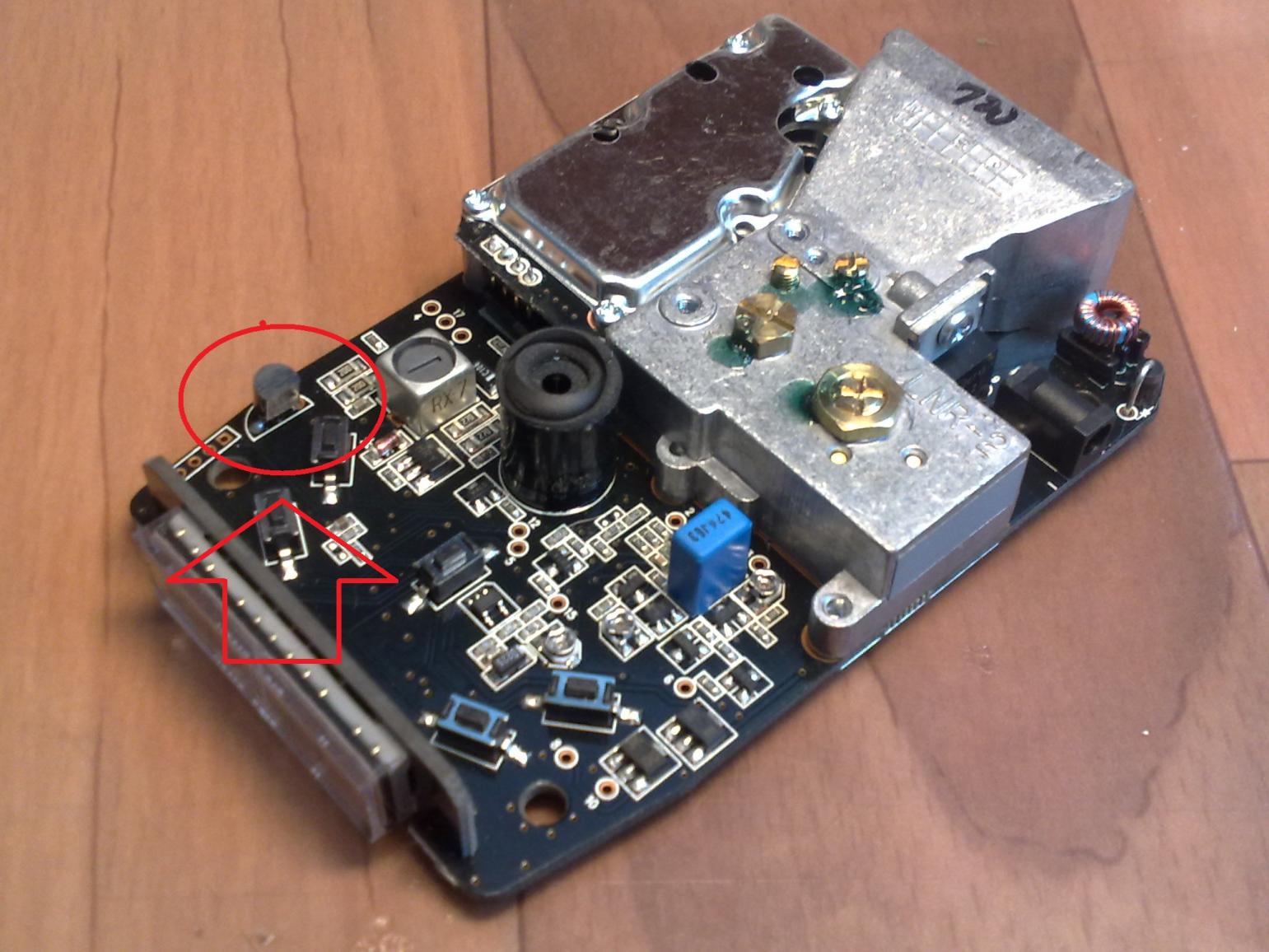

  1. Получил сегодня 720 по почте от одного инет магазина, утром работал нормально, во второй половине дня стало пропадать изображение на дисплее, заморачиваться с пересылкой обратно совсем не хотелось. Короче начал ковырять, нашел что не звонится переход база эмитер у отмеченного на рисунке транзистора 2N3904, заменил первым попавшимся обратным транзистором индикация восстановилась. Может кому то пригодиться.
    p/s А вообще скупой платит дважды уже пожалел, что купил шоми, один раз завис индицируя сигнал Х диапазона спасло только отключение питания.
