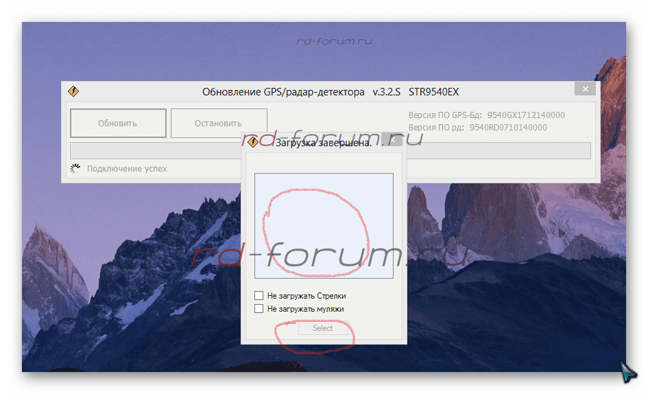

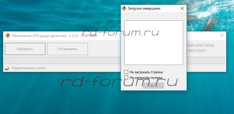

    Добрый день! Столкнулся с проблемой обновления SS-9540EX, после обнаружения программой прибора и нажатия на кнопку обновить открывается окно с выбором региона базы данных, но у меня оно пустое. Ссылка на видео 00004.wmv

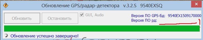

    Для обновления простого 9540ЕХ нужна обновлялка от 9540 ЕХ, а не 9540 ВТ.
    Отличается буквой, после версии- 3.2.S-как на фото из первого поста- это для 9540ВТ (S- сигнатурный- это чтобы запомнить).

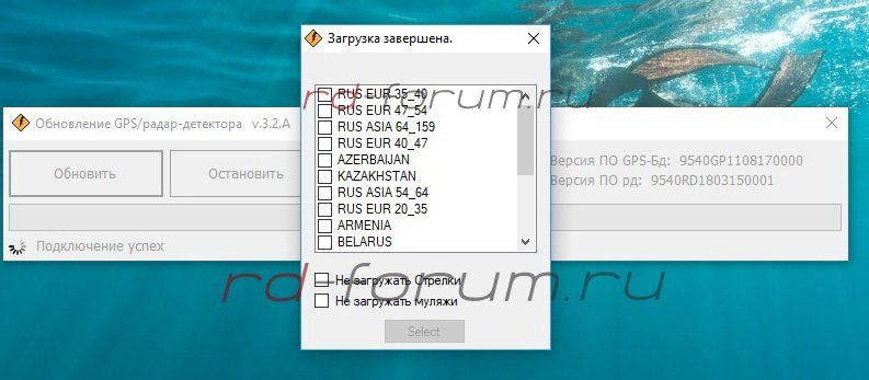

    У меня на этой обновлялке тоже самое
    Но стоит скачать нужную обновлялку- обозначается 3.2.А - как все работает.
