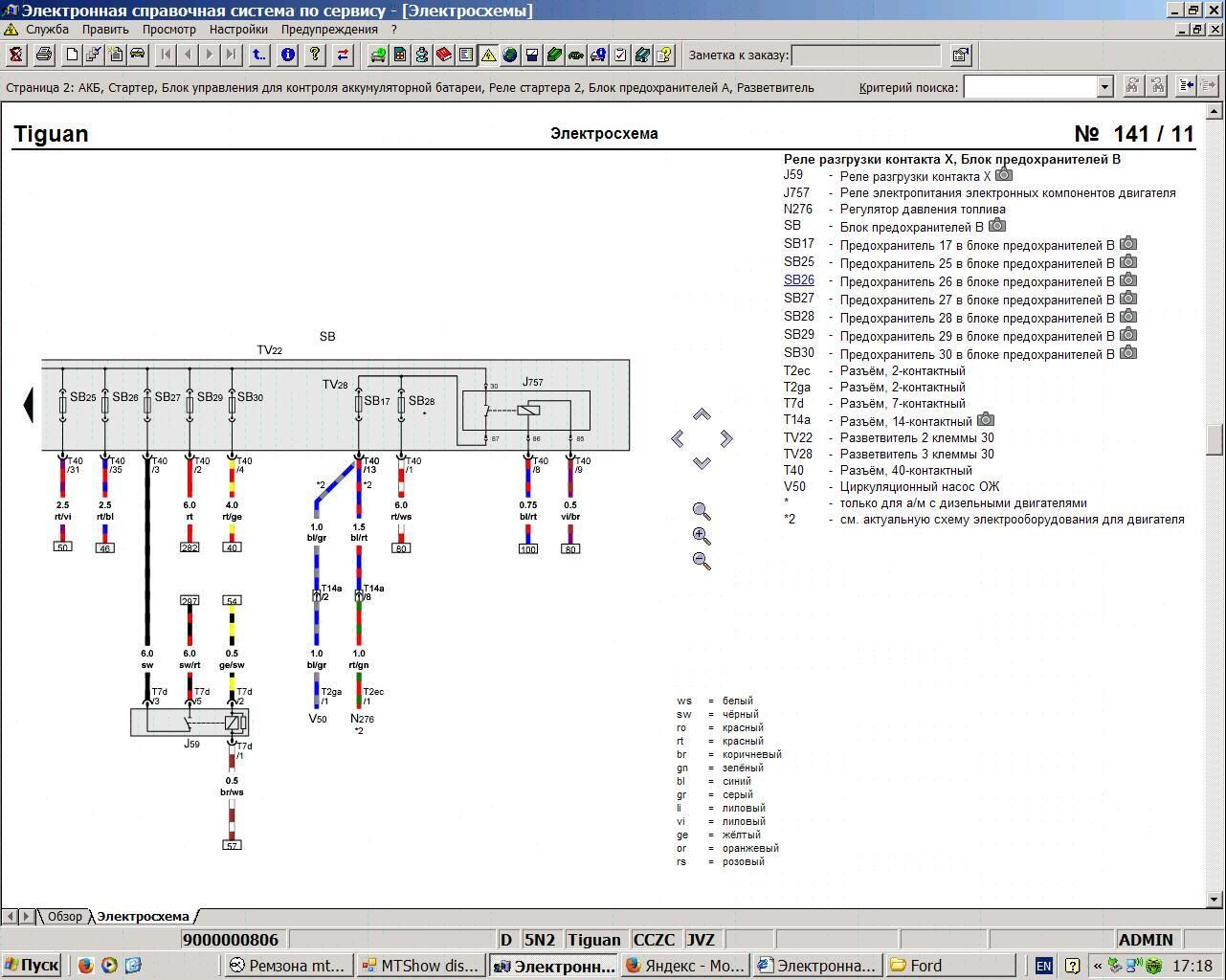

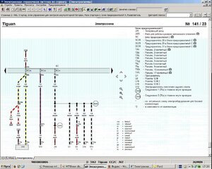

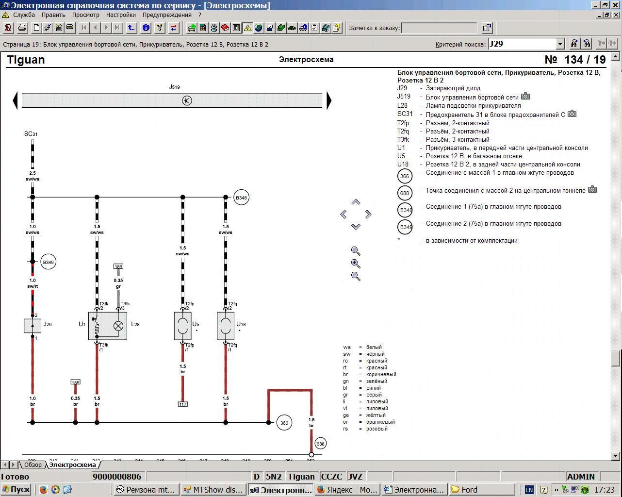

    Вернусь к постам о розетках в Тигуане... Уже писал о том, что запитаны они ( включая прикуриватель) через обычное, простое, четырех контактное реле, обозначение на схеме J59... Схемы Тигуана 13го модельного года, обыкновенное, классическое включение...никакой экзотики, из необычного - наличие в схеме запирающего диода J29. В розетках нет никаких ШИМ, шин данных и прочего. В авто они есть конечно, но к розеткам отношения не имеют, читаем схемы, там все просто...
