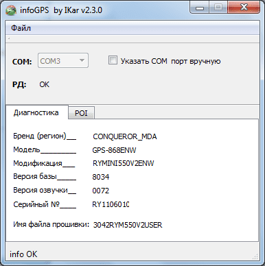

    Данная утилита анализирует системную область радар-детектора и, в большинстве случаев, позволяет устранить ошибки в ней, возникающие при некорректном завершении процедуры обновления.
    Ни обновление радар-детекторов, ни какие-либо операции с видеорегистраторами комбинированных устройств с её помощью выполнить невозможно.
    Типичные состояния приборов и необходимые действия:

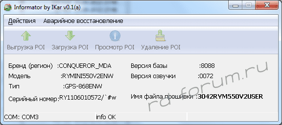

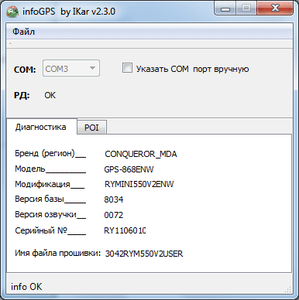

    1) Все поля заполнены, файл прошивки заканчивается на USR - с прибором всё в порядке, каких-либо действий по восстановлению не требуется.
    [​IMG]

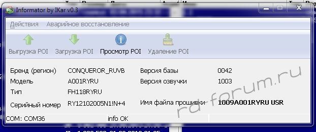

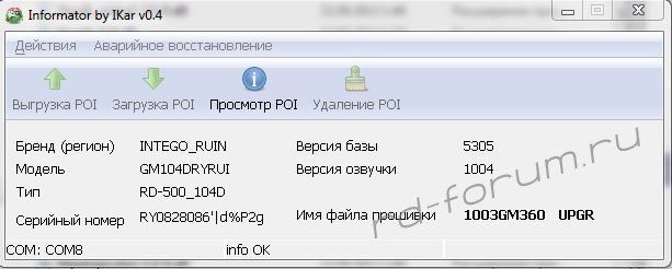

    2) Все поля заполнены, файл прошивки заканчивается на UPGR - сеанс обновления не был завершен.
    Достаточно повторного обновления, действий по аварийному восстановлению не требуется.
    [​IMG]

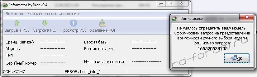

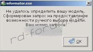

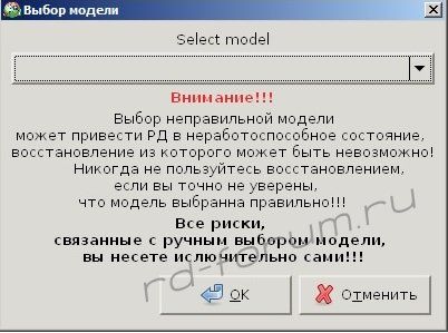

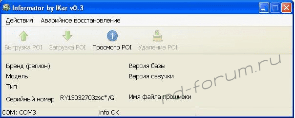

    3) Частично, либо полностью отсутствуют данные, серийный номер распознаётся. Требуется операция аварийного восстановления, которая может быть проведена (после подтверждения запроса на нее) с любого доступного компьютера.
    [​IMG]

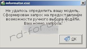

    4) Полностью сбита системная информация (ERROR host_info). Требуется аварийное восстановление.
    Процедура может быть выполнена только на том компьютере, с которого был сформирован и отправлен запрос.
    [​IMG]

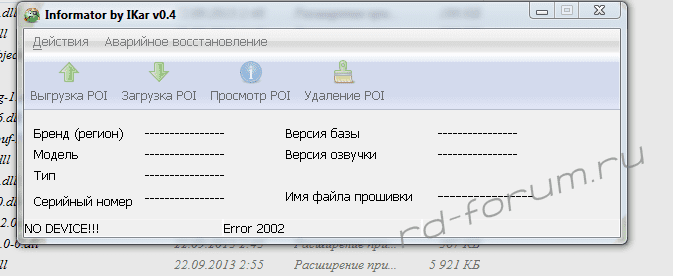

    5) Программа не распознаёт прибор (NO DEVICE). Возможные причины:
    Отсутствуют, либо некорректно установлены драйвера устройства. "Дохлый" шнурок. Для комбинированных устройств - "севший в ноль" аккумулятор. Неподдерживаемое в настоящий момент устройство ( GT-9U, GPS-1680H ). Проверить всё вышеуказанное.

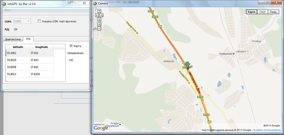

    Будет весьма полезна для диагностики сложных случаев. Выглядит это вот так:
    Использовать - элементарно. Скачать архив, распаковать, подключить РД, в распакованной из архива папке info - запустить файл infoGPS.exe.

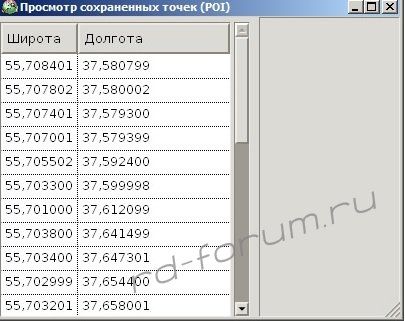

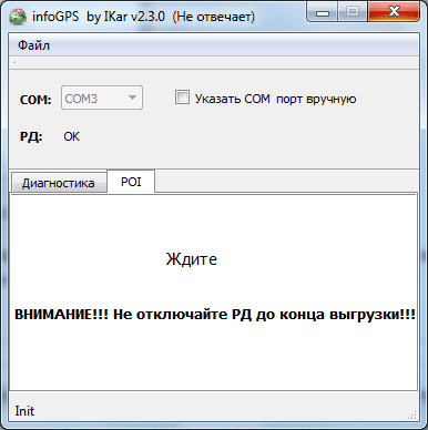

    Если после этого нажать на вкладку POI -появляется вот такая картинка:
    на индикаторе прибора цифры дважды проходят от 0 до 100, прибор снова переходит в режим загрузки и... Вы видите, где были понарасставлены собственные отметки:
    • Нравится Нравится x 3

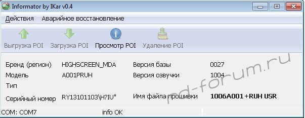

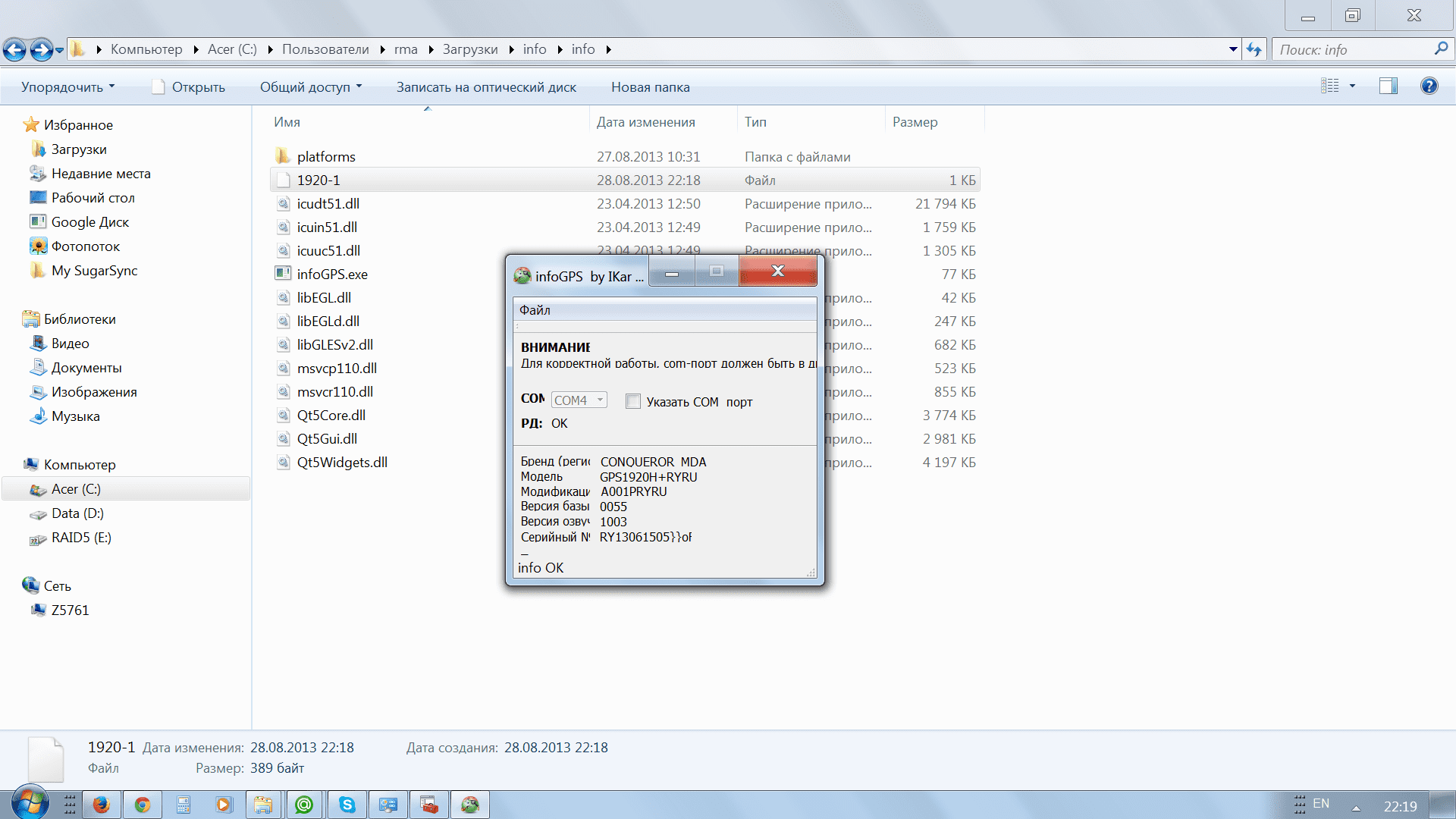

  5. #5 desire2inspire, 28 авг 2013
    вот так определился

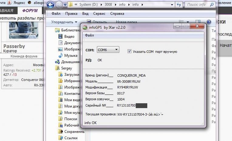

  13. #14 SeCon, 12 янв 2014
    Уважаемый ikar, спасибо за програмку. Чего-то не нравится мне "версия прошивки", что это значит?
  14. Не обращайте внимания, не вижу повода для беспокойства. Но было бы интересно взглянуть на ваш файл info.bin ( сохраняется моей программой из меню файл) Если решите "показать", кидайте в личку ( чтобы загрузилась на форум поменяйте расширение на txt)
    • Спасибо! Спасибо! x 2
