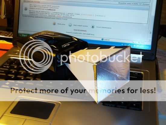

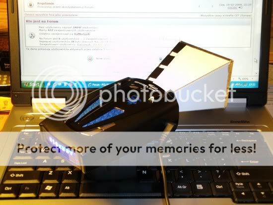

  1. Дано хотел нарастить рупор в Шоми и высчитывал на сколько милиметров, 5 или 6 что-б влез в корпус.
    Но оказалось что эти милиметры РД что слону дробина, потому-что настоящие американские пацаны увеличивают рупор радикально.
    Нет слофф.
    Antenna Horn
    [​IMG]
    [​IMG]
    [​IMG]

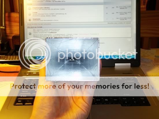

    А можно фото внутри рупора?
  8. Re: Прокачай свой радай
    [​IMG]
    • Спасибо! Спасибо! x 1

    Не пробовал, от гигантских рупоров эффект есть.
    Вистлер 78 работает почти как В1
    Escort X50 EURO detect photoradar Ramet AD9
    Test 1
    X50E Std: 135m, 80m
    X50E HEx: 225m, 105m
    Test 2
    X50E Std: 220m, 155m
    X50E HEx: 350m, 165m
    Test 3
    X50E Std: 195m, 35m
    X50E HEx: 350m, 140m
    Впринципе маленький приход должен быть, диаграмма направленности более узкая, и больше усиление.
    [​IMG]
