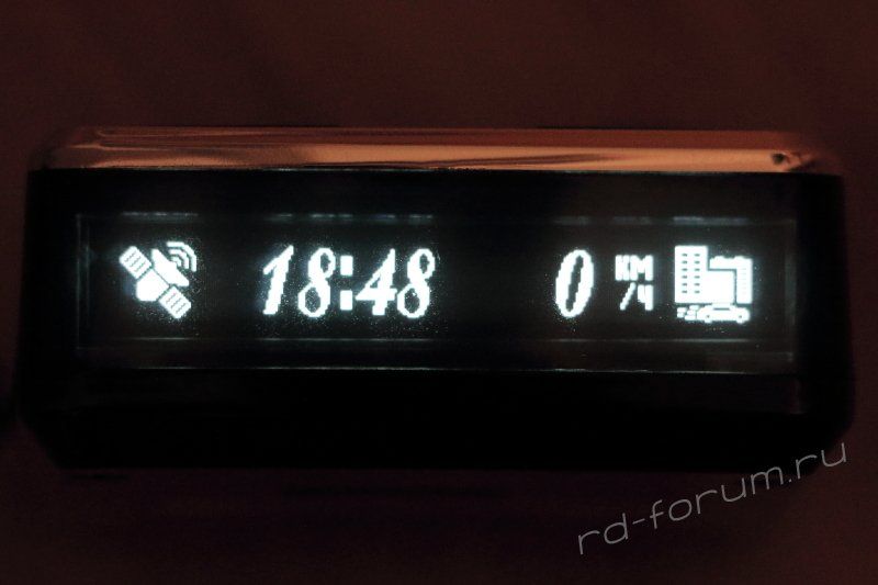

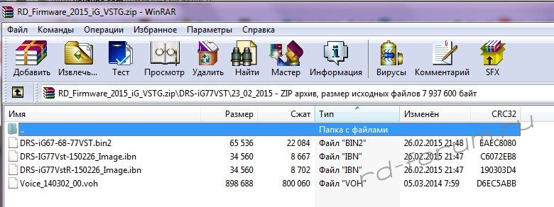

  16. Василий Белкин подскажите для Supra DRS-iG77VST в архиве лежит два файла графики, какой из них использовать, отличаются немного названием буква R в тексте названия. Скин прилагаю.

  17. я думаю можно любой... а если с точки зрения логики, то закачивать надо тот, который соответствует вашей модели, VSTR - это девайс в красном корпусе, VST - обычный

  18. Прокатился с работы с новой прошивкой. Впечатления очень неоднозначные. Практически всю дорогу ехал против солнца. Читаемость дисплея - никакая (у меня глубокая приборка и РД стоит далеко от глаз). Не разобрать ни скорость, ни ограничение радаров, ни уж тем более какой из режимов "город". Шрифт нечитабелен. С прошлым шрифтом проблем не было. Каллиграфические шрифты вообще плохи для мгновенного восприятия. Наличие компаса вызывает недоумение. В остальном вроде ничего не изменилось. Показался чуть тише звук (не трогал с предыдущей настройки) и менее заметное его приглушение. Иногда даже казалось, что приглушение вообще не работает. К сожалению остался старый голосовой пакет, про который много говорили, что там произносится много лишних слов. Можно было построить фразы намного короче без ущерба для понимания сути.
