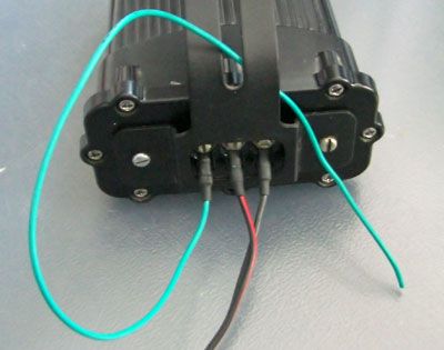

    Предложили потестировать предпродажный образец.
    Включил на столе, в поле не выезжал.
    Инструкции нету, по функциям похож на 7ХХ.
    Антенная часть потребляет 200mA в рабочем режиме и примерно 25mA в спящем.
    После подачи напряжения на антенну и индикатор они коннектятся через 5 сек.
    Если антенну выключить, то через 30 сек на индикаторе побежит строка Communication Error
    Если выключить индикатор, то через 30 сек антенна переходит в спящий режим.
    Если снова включить индикатор, то через 5 сек индикатор сконнектится с антенной и она включится.
    Пробовал дальность коннекта, разнес на 10 м и через стены коннект был. Но для этого пришлось устранить китайский косяк.
    Китайцы засунули в одну термоусадку все провода подключающиеся к антенному блоку, в том числе и антенну для связи с индикатором, а это отрицательно сказывается на работе этой антенны. Когда антенна стала свободной, связь на 10 м стала устойчивой. А до этого на 10 м связи вообще не было.
    Для размещения в моторном отсеке, правильная связь очень важна.
    Постараюсь завтра запихнуть всё это в машину, если всё пойдет как надо.
    На индикаторном блоке написаны два патента Вистлеровские.
    US Patent 5666120 . 7215276
    маде ин зе филипенес
    Радиосвязь между блоками осуществляется посредством микросхем СС1100 от Texas Instruments.
    CC11000 предназначается для работы в диапазонах ISM и SRD с частотой 315, 433, 868 и 915 MГц.
    Надо посмотреть на какой конкретно частоте работает и сделать на антенном блоке антенну правильной длины.
    Работает система на частоте 433МГц длина антенны около 16см
    Индикатор делает запрос примерно каждую сек и "антенна" отвечает на запрос, сама "анттенна" в эфир не выходит это наверно контроль связи. Может при алярме "антенна" будет сама связываться с приемником

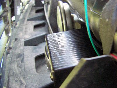

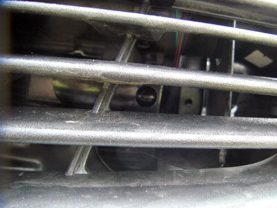

  18. Re: Разнесённый SHO-ME
    Тестируемый образец версии А1, 700-я версия начала продаваться с версией В2, так что в продажу вероятно пойдет другая версия.
    Поставил, покатался.
    Два раза проехал мимо Криса, два раза мимо Искры, мимо ПКС-4 и ТТК
    На Крис и Искры слабо сработал.
    Связь с блоками не рвалась.
    Подробности позже.
