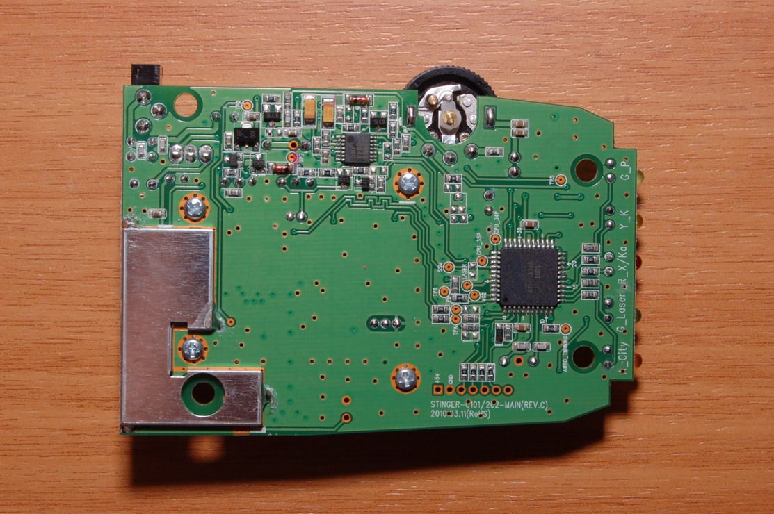

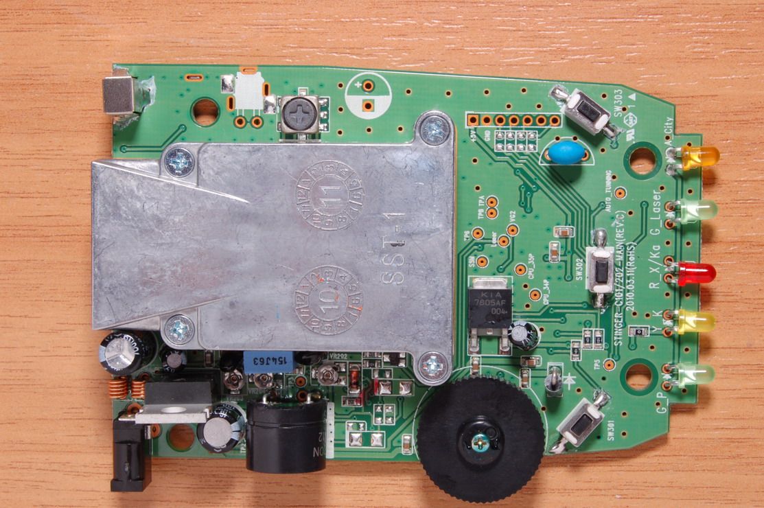

  9. Stinger c 101 внутри. Ток потребления ~180мА.
    особо потестить пока не удалось, да и сравнивать могу только со старым W925.

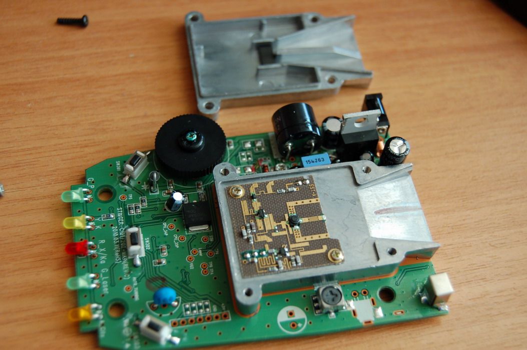

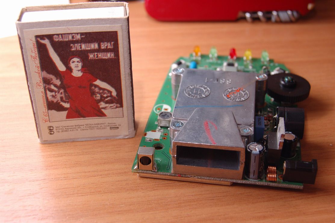

  12. vsvs, а рупор можете разобрать?

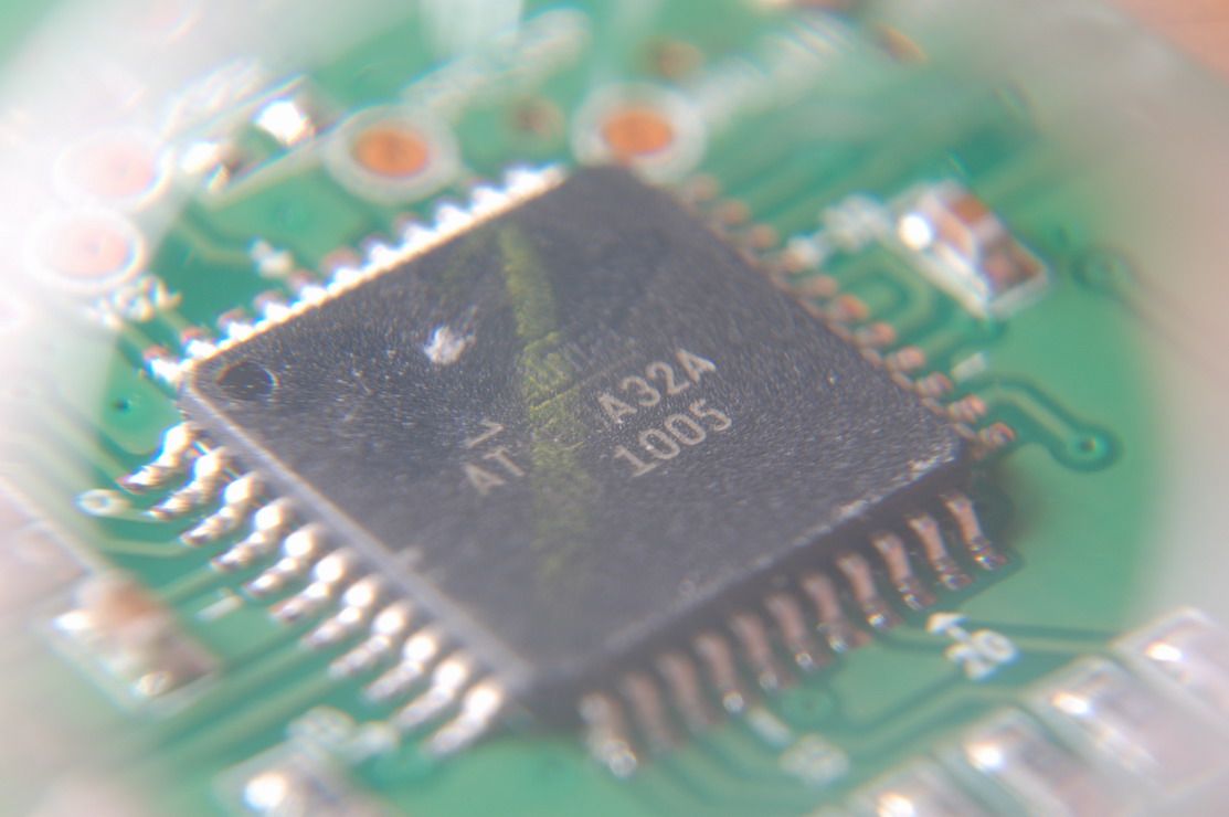

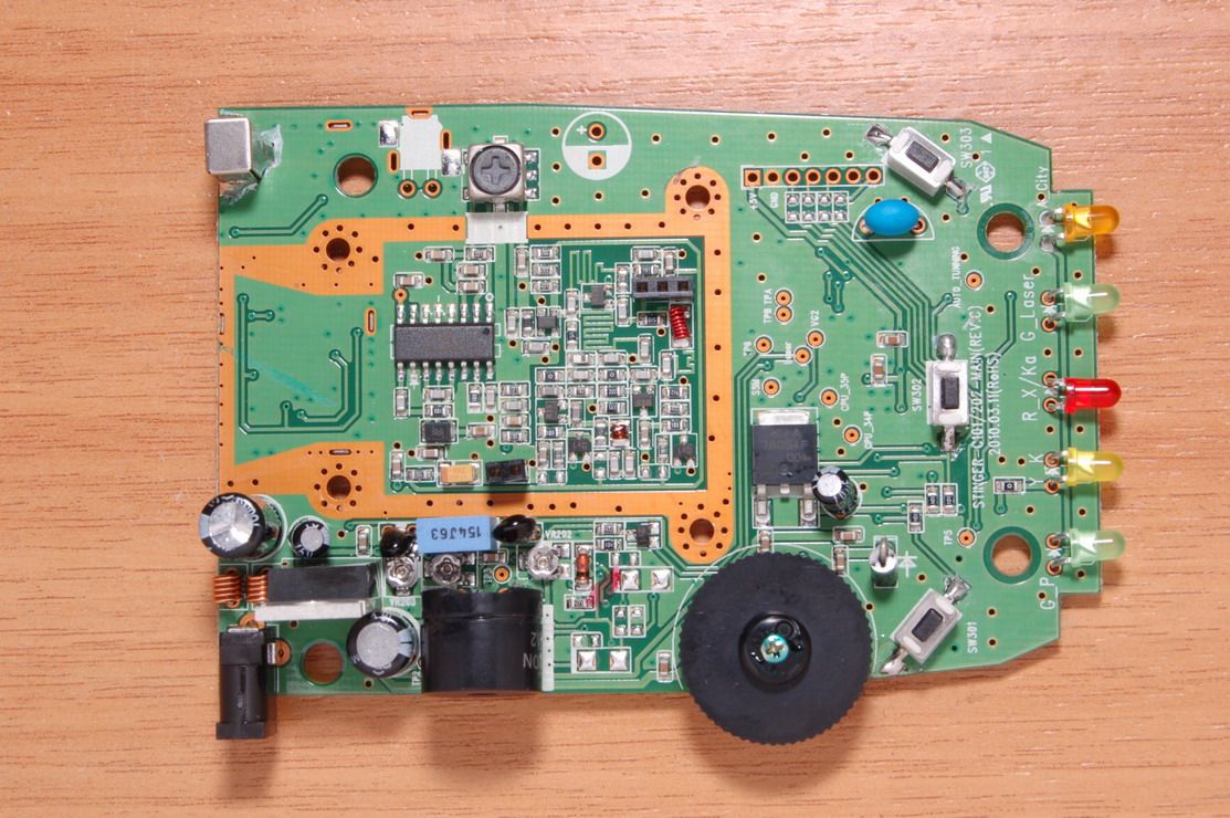

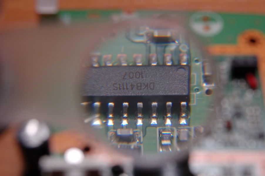

  13. добавил. Интересно услышать комментарии по схемотехнике данного Стингера.

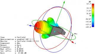

  14. Оппа, в стингере отказались от их фирменной двухлепестковой антенны.

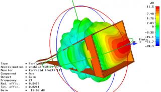

  15. В принципе это не антенна из двух отдельных лепестков или тогда диполей.
    Фактически это вариант рупорной антенны без боковых стенок.
    Она технологична и дешева, но имеет много паразитных боковых лепестков приема, на диаграмме это видно.
    [​IMG]
    нормальный рупор
    [​IMG]
    https://www.rd-forum.ru/teoriya-i-praktika/624-diagrammj-v1-i-crunch-stinger.html#post8496
    Схема приемника на первый взгляд осталась прежней, перекомпоновали разводку под новый корпус.

  16. Думаю, "качество" распайки Костяну понравится :)
