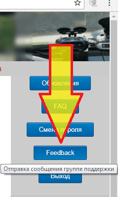

  1. В начале августа 2017 г. в работе сервиса произошли некоторые изменения.
    Одно из основных - предусматривает прямую связь с технической поддержкой :
    Разумеется, никто не мешает продолжать и далее делиться тут впечатлениями о работе сервиса, но квалифицированный ответ на вопросы вида "не работает то-то и то-то, как можно исправить?" теперь можно получить только таким способом.

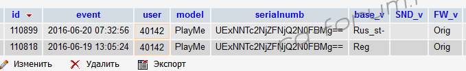

  2. @Chipmaster, лукавите (тм), батенька...
    И с отсутствием каких-либо действий (2016-06-20 06:45:48) между регистрацией и загрузкой версии Rus_st-
    И с тем, что

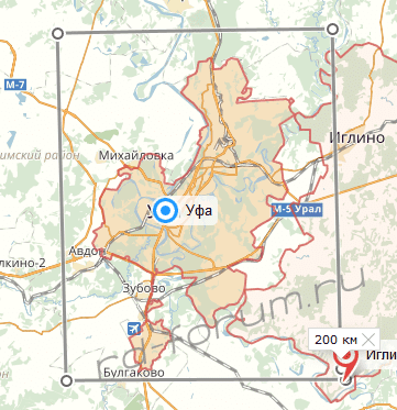

    Смотрим на вот такой прямоугольник (54.964016,55.566240 <--> 54.485515,56.406694) ...
    И - наблюдаем разницу между "было" и "стало" в приложенном файлике ufa...
    Помимо неких отличий в координатах - видим 6 расхождений, обусловленных сортировкой. И никаких "Стационарный радар"...

    В упор не вижу вчера обновления после регистрации. И это, наверное, мне мерещится?

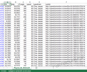

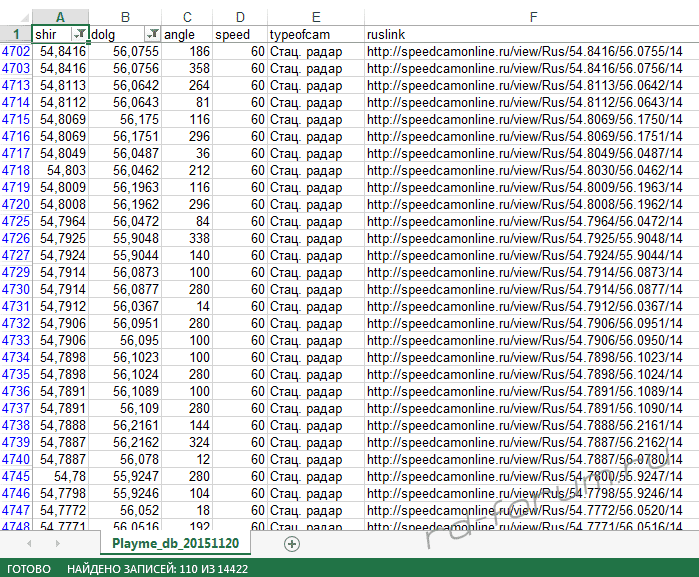

  6. Т.е. все те кошмарики, что тут рассказывались, были на базе, которая грузится в ходе регистрации, а не на рабочей?
    Тогда Вы несколько ошиблись с тем, кому задаёте вопрос. На форуме присутствует и, насколько мне известно, может отвечать в личке Playme_official - спрашивайте у него, откуда в октябре 15-го года они взяли этот бред.
    Дублировать их текущие версии баз для обновления в режиме зеркала rdupdate не будет.

    Ну вот, всё и прояснилось. И вам ничего не померещилось и я снял с себя клеймо мистификатора и флудера. :) Остаётся выяснить - каким образом эти данные (как вы утверждаете, аж от 15oct2015) попали в файл обновления от 30may2016?? Ведь прежнее обновление от 10may2016 было нормальным с этой точки зрения - не было ни одного упоминания о "Стационарном радаре", они появились только после вчерашнего обновления...

  8. Легко и непринужденно. http://rdupdate.ru/faq.php?id=1&pid=1 :
    Вот что было в тот момент доступно от официалов, то и сохранено для использования в процессе регистрации.
    Ни единой причины для того, чтобы отслеживать и зеркалить офф.данные на альтернативном сервисе обновлений - в упор не вижу. Эти данные по определению не могут быть актуальнее и точнее, чем пересчитываемые ежедневно.
    А почему Вы решили, что это должно строго соответствовать текущей офф.версии - вопрос также не ко мне... Желающим загрузить именно текущую офф.версию - никто не мешает сделать это офф.способом.

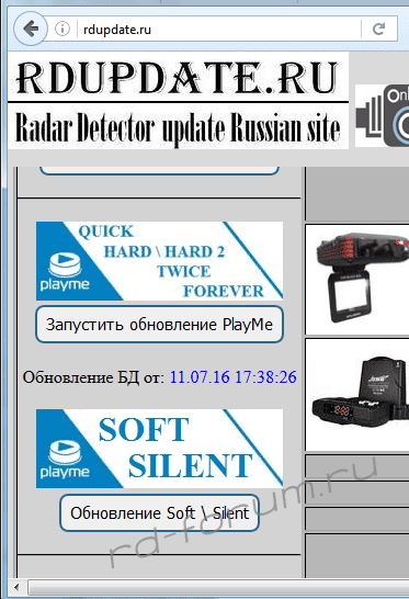

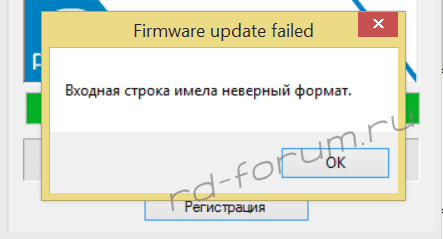

    От нескольких человек поступали жалобы на неадекватное поведение программы обновления в случае запуска под Home версией Windows. С активной помощью @Alchi - нашлась причина и было поправлено вот такое безобразие:
    Так что у всех владельцев детекторов Playme, которые, по каким-либо причинам не разделяют точку зрения
    - вариант есть.
    Если, конечно, не хочется ждать милостей от природы, продолжая пользоваться данными от середины мая ( для справки ) либо триллером "Совы на Аренах", который, в итоге, был пристрелен самими официалами.
    И, небольшой анонс, который, опять же, был бы невозможен без помощи @Alchi :
    Доступно станет сразу после натурной проверки результата. Хоть там и нечему быть "не так"...

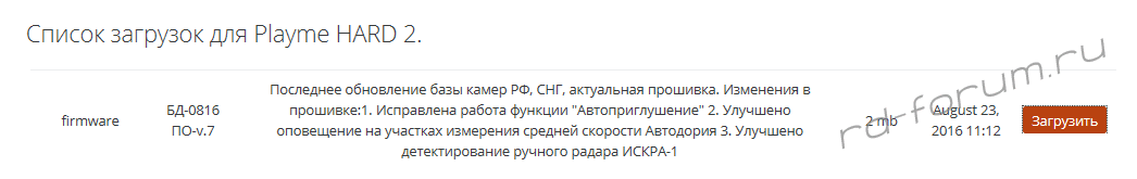

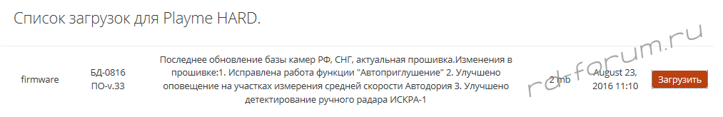

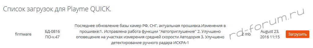

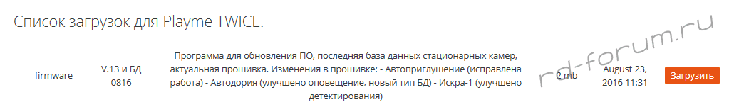

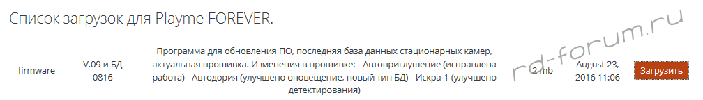

    В связи с массовым изменением формата базы для "несигнатурных" моделей в прошивках, опубликованных официалами 23 августа:
    формат базы, выдаваемый этим моделям, изменен для обеспечения совместимости с новыми версиями прошивок.
    Принципиальная возможность выбора "старый\новый" формат существует, при необходимости отката на более ранние версии прошивки возможность такого самостоятельного выбора будет реализована по запросам пользователей.
    P.S. Краткий комментарий по начинке базы из этих наборов обновлений - вот тут: Сигнатурный радар-детектор Playme SILENT

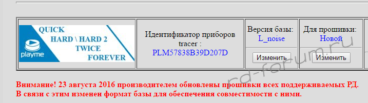

  15. Добавлена возможность выбора формата базы, подходящего "под версию прошивки":
    По умолчанию выставляется настройка и будет загружена база в формате, совместимом с "новыми" (см. сообщение выше) версиями прошивок.
    В случае, если обновление до этих версий не выполнялось, либо по каким-то соображениям был произведён откат на версии, выпущенные ранее 23 августа 2016 г. - для корректной работы оповещений РД необходимо указать, что формат базы нужен совместимый со "старыми" версиями прошивок:
    К сожалению, способ, которым можно было бы считать из прибора версию используемой им в текущий момент прошивки, как минимум, неизвестен, а скорее - просто отсутствует. Поэтому, в случае если внезапно пропали оповещения о камерах по GPS - в первую очередь необходимо проверить соответствие этой настройки загруженной в РД версии прошивки. Ну, и изменить при необходимости, разумеется...
