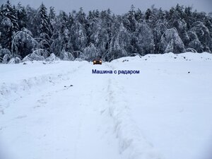

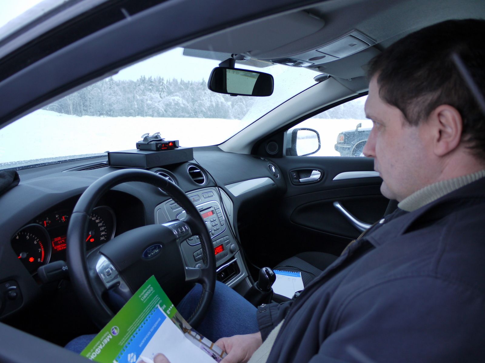

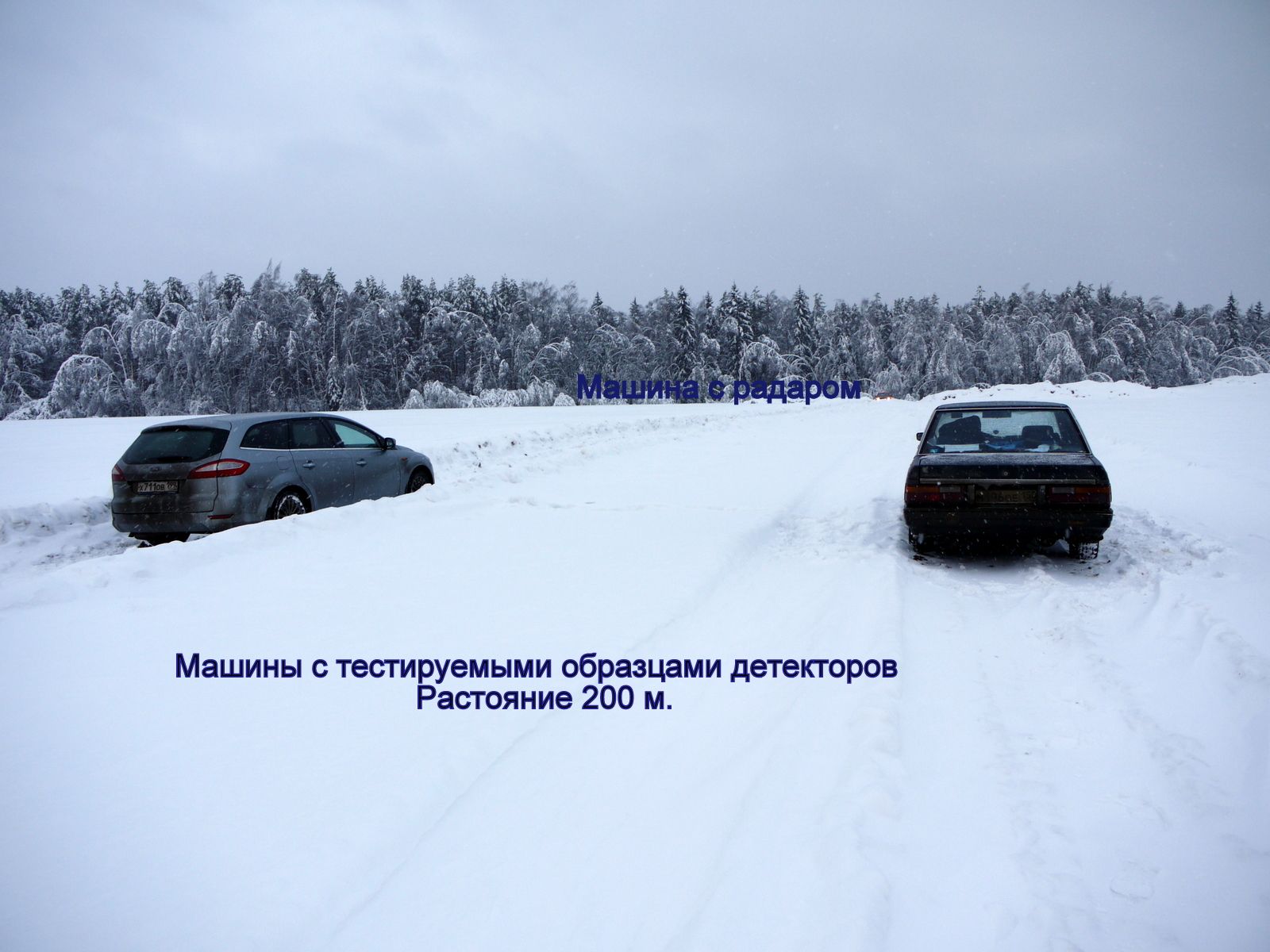

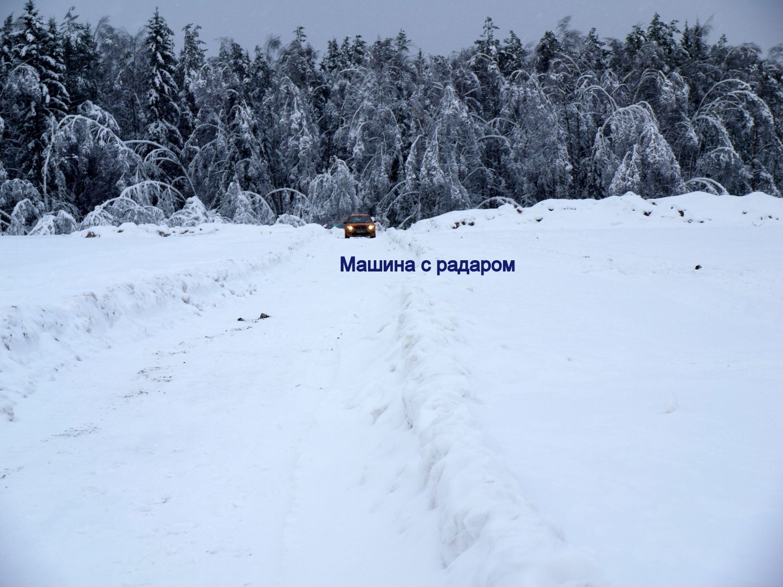

    Машина 1 - слева
    Машина 2 - справа (результаты хуже)

  15. Метров 200 думаю было. При любом кол-ве фильтров реакции не было. Так что дело не в мощности излучения.
