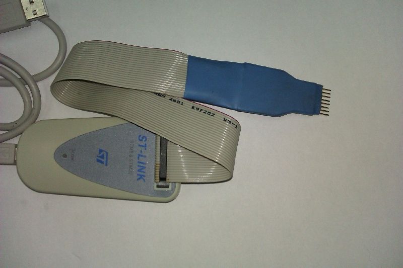

    Что нужно чтобы обновить РД:
    1. Сам файл прошивки.
    2. Программу для загрузки процессора
    Битая ссылка
    3. Драйвера
    Битая ссылка
    4. Сам программатор
    http://www.terraelectronica.ru/pdf/ST/ST-LINK-V2.pdf Стоит около 1000 р.
    http://www.terraelectronica.ru/catalog.php?ID=888# Стоит около 800 р.
    Я думаю еще Green_label предложит свой вариант программатора стоимостью около 500 р.
    Это можно приобрести в Терраэлектроники http://www.terraelectronica.ru/catalog.php?ID=888
    5. Еще придется сделать свой кабель для подключения к разъему Инспектора.
    На одном конце стандартный разъем программатора на втором 8-ми контактный однорядный разъем со штырьками
    с шагом 2 мм.
    Разводка кабеля:
    Прог. Инспектор
    12 GND 1
    15 RESET 2
    3 TRST 3
    5 TDI 4
    13 TDO 5
    9 TCK 6
    7 TMS 7
    19 +3,3V 8
    Прежде чем программировать устройство считайте залитую программу, сохраните ее и запомните начальный адрес расположения
    прошивки в процессоре.
    Для небольшого города можно скооперироваться и купить один программатор на всех.
    Если RG-Avto / Дмитрий изменит свое мнение относительно обновления РД Инспектор минуя отсутствующий сервис,
    то думаю все оборудование можно будет приобрести через него.
    Альфу и Омегу сейчас уже можно приобрести дешевле 3000 р.
    Даешь народный РД!!
    Может провести голосование увеличится ли популярность РД Инспектор если будет возможность самостоятельного обновления.
    Страничка на оффсайте производителя процессора и программатора. Надо нажат закладку "Disign support"
    http://www.st.com/internet/evalboard/product/251168.jsp#DEVICE_PROGRAMMERS
    Фото кабеля и программатора

  7. Lis19,
    Вы всё грамотно изложили, как есть. Кое-что упущено:
    1. потребуется антистатический коврик + браслет
    2. важно вообще не касаться ничем платы (в том числе и руками), тем более во время перепрошивки
    3. мы встречались с фактами того, что на Windows поcле XP (Vista, 7) софт ST-Link и дрова программатора могут криво вставать и криво работать и устали бороться с его последствиями. Кстати даже на некоторых XP это может встречаться (не знаю от чего это зависит). Пробовали на разных версиях, даже и на не вылеченных от жадности.
    Наше желание таково - закончить с выпуском прошивок, прошивка должна осуществляться в заводских условиях, дальше идет сборка-контроль качества и клеится гарантийная пломба.
    Мы хотим продолжать быть заказчиками и продавцами, нести все гарантийные обязательства в полном объёме в том небольшом объёме, что есть, и не создавать предпосылки к тому, чтобы увязнуть в браке от рукастых/головастых пользователей-экспериментаторов и их подражателей.
    Кроме того, я не принимаю таких ключевых решений, это не входит в мои компетенции. И я лично не поддерживаю эту идею выкладывания прошивок в открытый доступ, соответственно лоббировать её перед руководством также не стану.
    За творческий интерес к нашей продукции большое спасибо!
