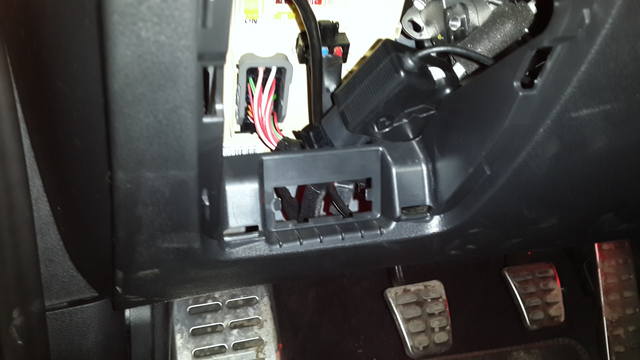

    Возможно кому-нибудь пригодится.
    В новом Сиде разъем OBD-2 установлен так, что при подключении Savvy крышку блока предохранителей не закрыть. Решил проблему очень просто - аккуратно продавил разъем внутрь (он держится на двух небольших защелках) и подключив Savvy уложил это хозяйство за пластиковый уступ справа. Витой кабель пропустил под рулевой колонкой. Если будет постукивать на кочках, оберну Savvy чем-нибудь мягким.
    [​IMG]
    --- Сообщения объединены, 14 дек 2014, Дата первоначального сообщения: 11 дек 2014 ---
    За выступом справа разъем лежать не захотел, регулярно падал вниз к педальному блоку. Пристегнул его тонкой пластиковой стяжкой к верхнему краю родной посадочной рамки, теперь все о.к.
