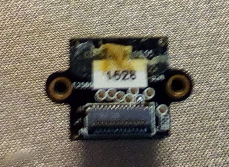

@alex-masters, Пермь - большой город, и в нём точно есть хорошие мастера.
Возможно, матрица не внутри повреждена, а снаружи, т.е. отпала её пайка. А это лечится: разбором модуля камеры, отпаиванием матрицы и припаиванием её обратно на свинцовый припой. Так что, ищите человека, который умеет такое делать. Среди мастеров по ремонту ноутов и сотовых телефонов. Но не многостаночников, которые и стиральные машины и телевизоры делают - такие умеют всё по чуть-чуть и ничего на высоком уровне в итоге.

Блин беда бедовая. Товарищи, может есть у кого мёртвый шомик, но с рабочей камерой? Готов приобрести "орган" ну или донора целиком.
Всё не актуально. Уже нашёл, поставил, работает
