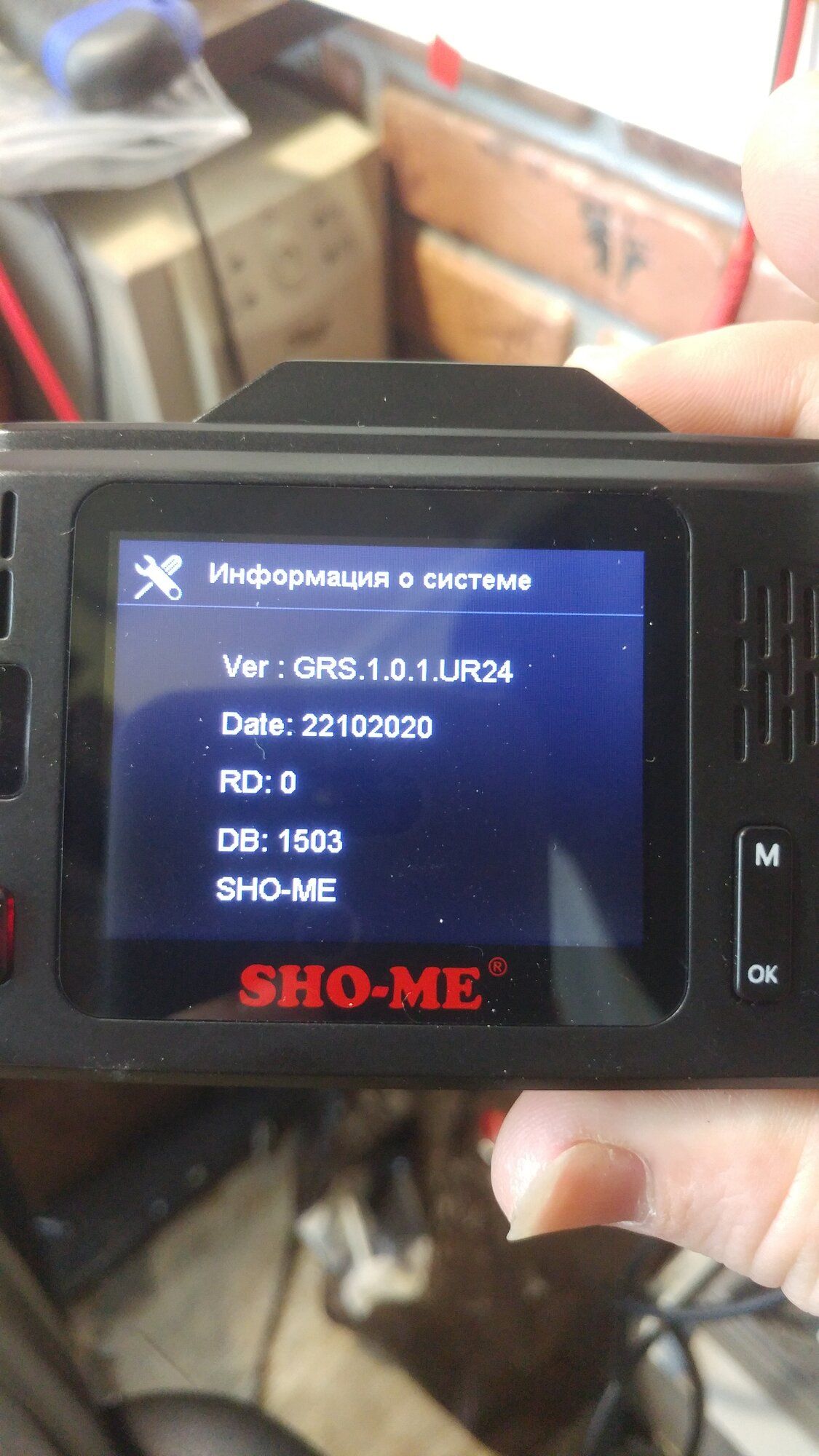

Есть ли на этот аппарат прошивка? На офф. сайте только базы. не работает радарная часть. в графе RD 0 или так и должно быть?

Работает при 12в, после нахождения спутников тоже показывает 0, GPS информатор работает адекватно
ПО радарной части отдельно - 2019-12-16 G20 RDFW_V23.rar
файл rdfw.bin разместить в корневой папке на карте памяти, обновить в устройстве. Питание должно подаваться 12В.
