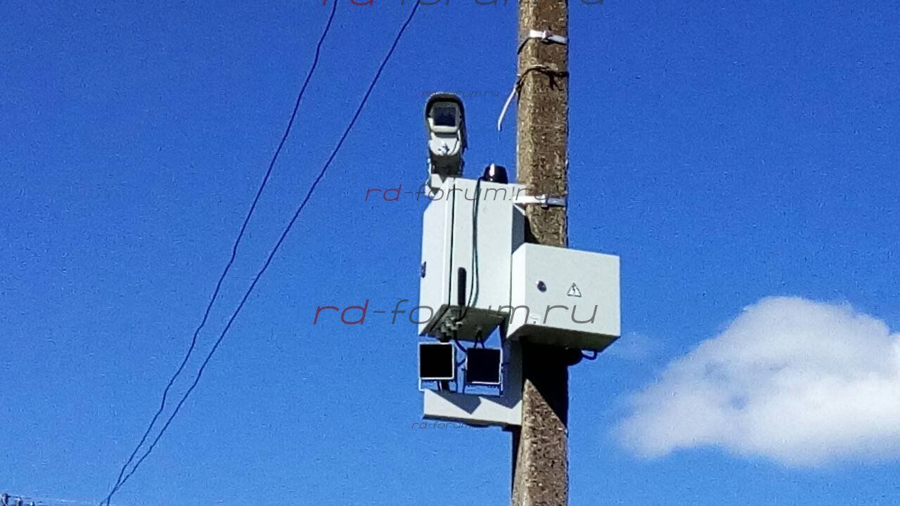

Купил недавно SHO-ME G-1000 Signature, и появились сомнения. Думаю что радарная часть плохо работает. Камер у меня в городе всего одна, потому протестировать толком не могу. GPS ловит эту камеру без проблем, а вот с выключенным GPS, только радарной частью, РД эту камеру не видит. Название камеры не могу дать - не знаю. Выложу фото.
5 703
Это Птолемей. Он ничего не излучает, поэтому и не детектируется радарной частью. Также как и Автоураган-ВС, Одиссей, Поток, Форсаж, Автодория и т.д. , оповещение о них может быть только по базе.
