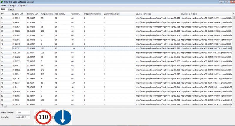

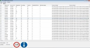

    Кратенький самоучитель и результат от смерш
    Инсталлятор программы
    http://yadi.sk/d/y-08Xflw5xWOp
    25-05-2013 версия 1.04
    // 17.05.2013 - Исправлен баг с датой файла при сохранении
    // 17.05.2013 - Дата файла приобрела читаемый вид

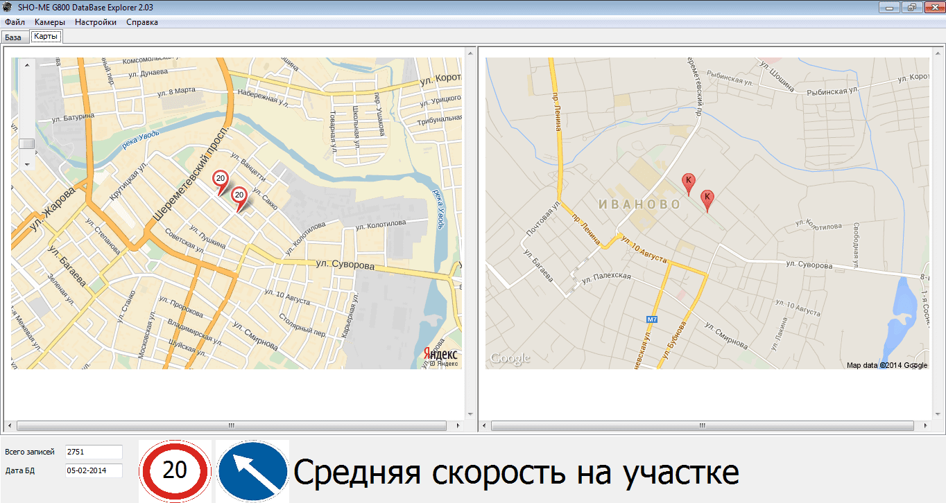

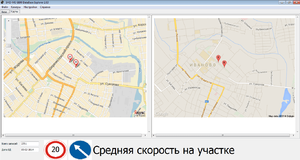

    // 20.05.2013 - Прикручен движок от Яндекса
    // 20.05.2013 - Прикручен движок от Googla
    // 22.05.2013 - Добавлена таблица с кодами камер, пока только информативная
    // 23.05.2013 - Добавлена возможность добавления данных к уже имеющимся
    // 23.05.2013 - Исправлен баг с запуском прошивальщика
    // 23.05.2013 - Добавлены последние прошивки РД

    // 21.06.2013 - Добавлено ведение и просмотр логов программы, пока минимально нужные.
    // 26.06.2013 - Добавлена сортировка по любой колонке (клик по заголовку)
    // 26.06.2013 - Добавлен пункт меню "Настройки", туда добавлено направление сортировки
    // 26.06.2013 - В поле "Код для замены" теперь можно ставить "*", то есть любой код
    // потребовалось в процессе отладки, пока решил оставить....
    // понадобилось :)
    // 26.06.2013 - Переработан алгоритм и форма замен кодов камер, можно играться со скоростью
    // ограничения камер и направлениями, старый формат поддерживается.
    // В левой таблице задаются условия, в правой результат.
    // 22.08.2013 - Исправлена ошибка интерпретации долготы > 99 при импорте.
    // (спасибо пользователю с ником - miketk)

    13-03-2014 Версия 2.03
    // 12.03.2014 - Переход на новый формат баз, старый формат больше не поддерживается
    // импортировать камеры теперь нужно только с SpeedCamOnline и только в формате
    // SpeedCam для Radardroid. Это единственный, по моему, формат разделяющий все коды камер
    // а не сливающий некоторые в одну из групп, как IGO и Navitel
    // Перелопачено 50% кода, описывать все нет смысла.
    // Исправлена ошибка отображения звуковых фраз, последняя не отображалась
    // (спасибо пользователю с ником - alexey74a74)
    // Завел новый FTP, надеюсь теперь будет работать обновление.
    // Двунапрвленные камеры разделяются на две при импорте (если в настройках стоит галка)
    // Отдельное спасибо Vadim_21213 за предоставленную для тестов "тушку"
    // И огромный респект vovan11 который ОПЕРАТИВНО раскопал и откатал 90% новых кодов
    18-03-2014 Версия 2.04
    // 15.03.2014 - В списке кодов камер нет кода 267 - Измерение средней скорости. Исправлено.
    // (спасибо пользователю с ником - Алексей61112)
    // 16.03.2014 - Исправлена ошибка при добавлении/редактирование точки.
    // (спасибо пользователю с ником - vovan11)
    // 18.03.2014 - Исправлена ошибка интерпретации долготы/широты > 99 при добавлении/редактирование.
    // (спасибо пользователю с ником - Серёга027)
