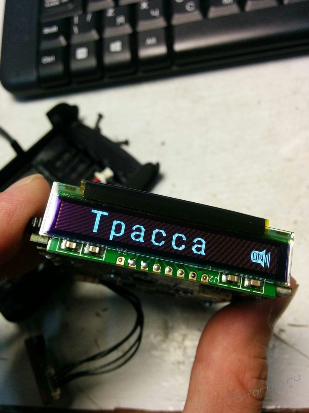

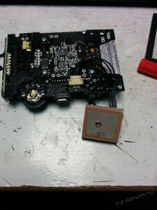

  10. #10 CHECKist, 6 июл 2015
    GPS модуль на 4-х проводах, теоретически его можно вывести наружу удлинив провода.
    На дисплее 3.3В.
  11. Эт как получается, что на двухнедельной продукции уже помирает GPS модуль?
  12. Прозвонив запитку на плате, вижу, что "+" идет в обход включателя (со встроенным потенциометром рег. звука).
    Соответственно данный выключатель, по всей вероятности, переводит 900-й в т.н. режим Standby (т.е. в ждущий). Думаю подать на него постоянку, а цепь включателя будет задействована при зажигании. Спутники не будут потеряны.
  13. По ходу, выключатель не переводит девайс в ждущий режим, а полностью отрубает его.
    Одинаковое время поиска спутников при полном обесточивании устройства и при выклюсении его штатным выключателем.
    Так что, придется ставить ему постояноое питание и привязать периферию к зажиганию авто.
