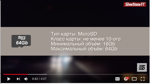

В Evo S заявлена для использования карта до 32 Гб
Это видимо ошибка на сайте, так как в руководстве по эксплуатации и проморолике на ютубе указана поддержка до 64гб.
В отзыве на маркете писали, что и 128Gb работало - я не стал проверять. ;)
Флешка в extFat не определялась устройством вообще, после форматирования на ПК в fat32 она определилась.
