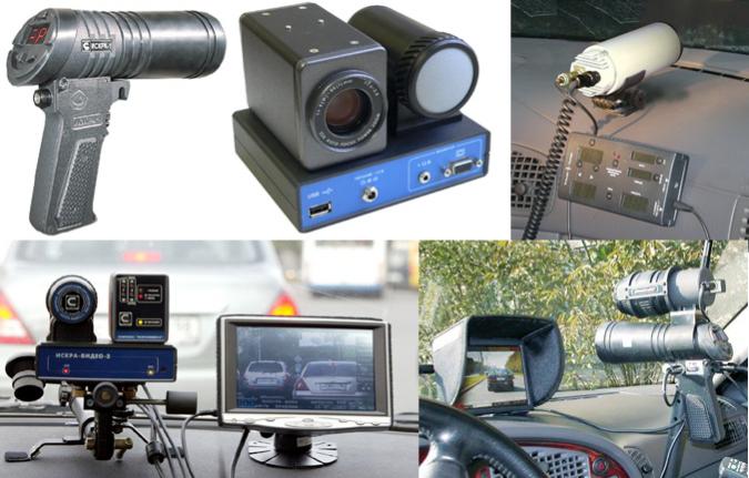

    Производитель Симикон
    Симикон Искра
    Основа Искры представляет из себя радар, предназначенный для работы с руки одиночными выстрелами. Искра - это импульсный радар, формирующий пакеты сигнала определенной структуры. В каждом выстреле примерно 5 пакетов общей длительностью около 60 мс, что может быть для некоторых радар-детекторов проблемой из-за схемы и программы фильтрации. Программа и алгоритм самой Искры несколько раз менялись в ряде модификаций. Длительность импульса также может зависеть от внешних факторов. Например, радар прекращает замер раньше, когда скорость ТС уже известна и не подвергается сомнению, что может усложнять задачу радар-детекторам, находящимся в зоне излучения.
    По структуре сигнала это до сих пор один из самых сложных радаров, особенно, последние модификации. На данный момент не производится в виде полнофункционального радара (на смену пришел Бинар) и выпускается в виде небольших радарных блоков, работающих совместно с блоком фотовидеофиксации на патрульных автомобилях, но встречается в различных видах очень часто. Может работать как в автоматическом, так и в ручном режимах с разной степенью чувствительности датчика. Пожалуй, это самый мощный (фонящий) радар в России, да и вообще в западном мире. Случаи езды по несколько километров на полной шкале, ожидая когда же появится цель, вполне реальны и часты. Во многом это объясняет факт популярности дешевых радар-детекторов в РФ, особенно в регионах, где мало помех и много подобных радаров. Искру видно за километры, если её сигнал не фильтруется внутренней программой радар-детектора.
    Диапазон K 24.15 ± 0,1 ГГц.
    Большинство североамериканских детекторов не видят этот радар (Beltronics, Escort, Cobra), за исключением адаптированных. Из не адаптированных североамериканских радар-детекторов с ней нормально работают только Whistler и V1, а также европейские модификации Escort 8500, 9500 international и Bel Rx-65, Vector 940 intetnational, разные их модификации euro, asia, а также Cobra RU.
    При покупке радар-детектора, либо при сомнениях в его работоспособности одиночный выстрел с Искры будет служить очень хорошим показателем качества прибора.
