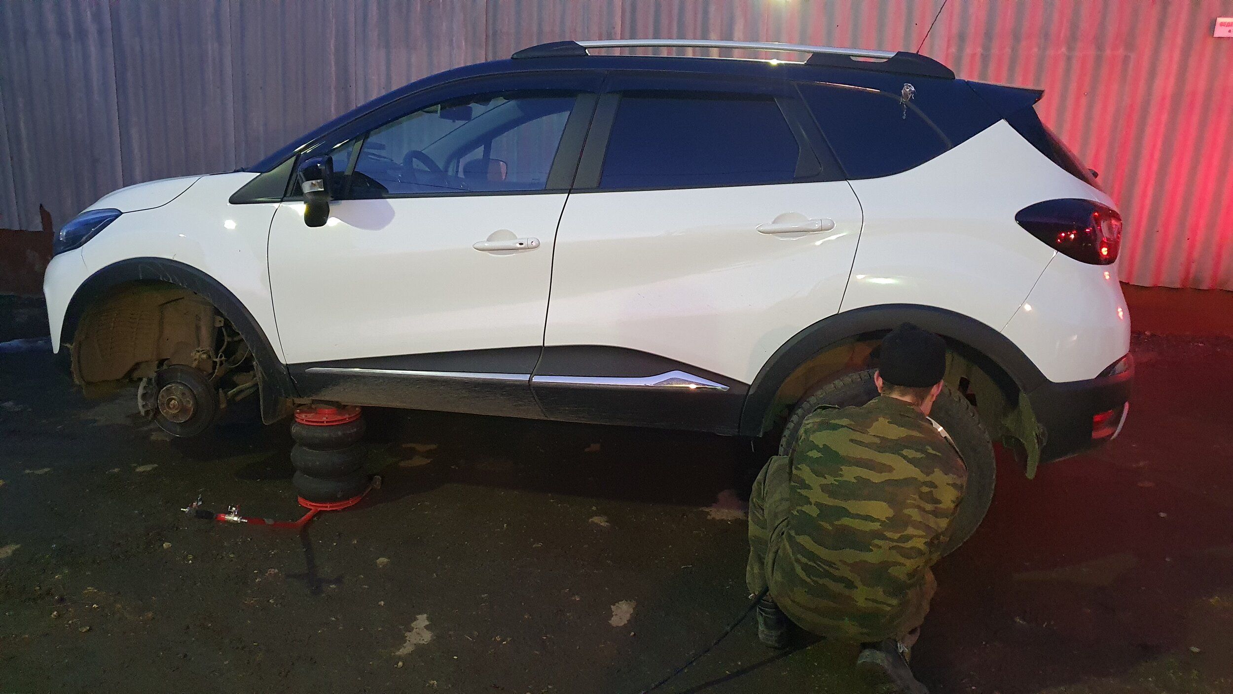

В общем я довольно быстро выпросил себе такой же экземпляр и поехал его ставить.

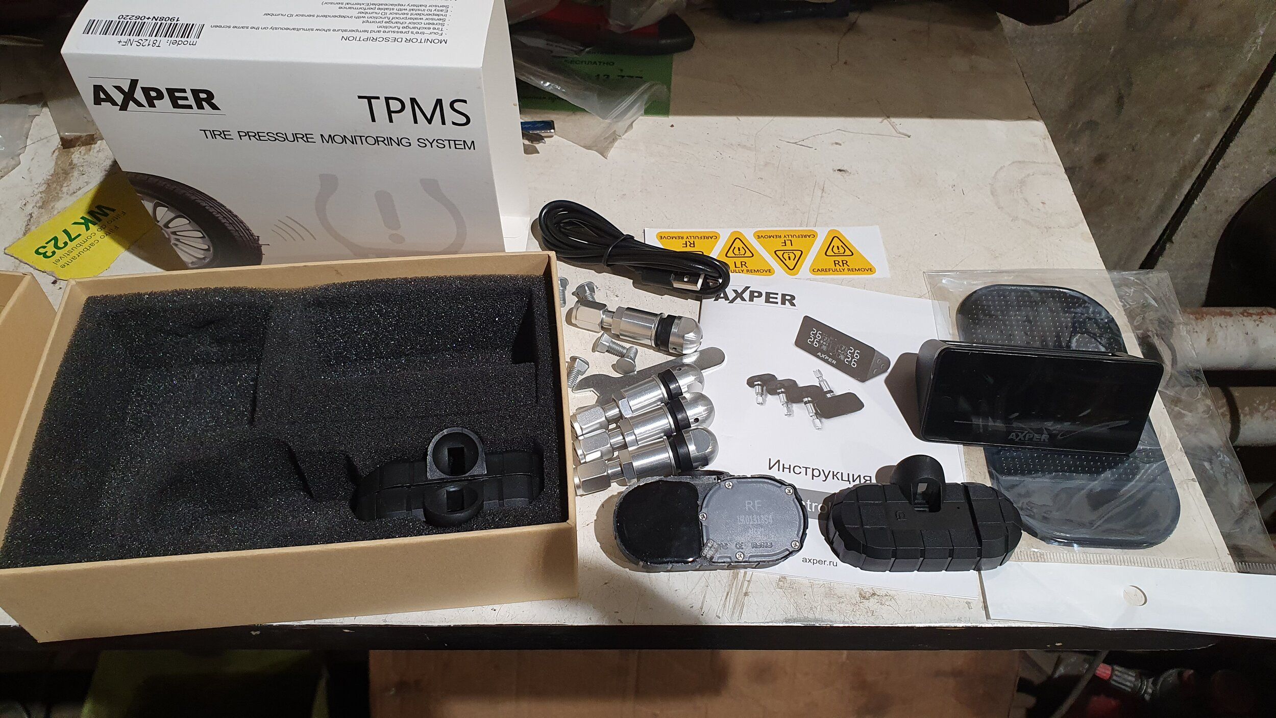

В комплекте дисплей с элементом заряда аккумулятора от солнечного света, четыре датчика, липкий коврик для дисплея, наклейки памятки какое колесо, какому индикатору на дисплее соответствует и проводок для первичной зарядки аккумулятора дисплея. Встроенный аккумулятор к стати, довольно таки объёмный, у мастера в шиномонтаже модель другая, он с Али заказывал, емкость в три раза меньше, но он и лёгенький совсем.

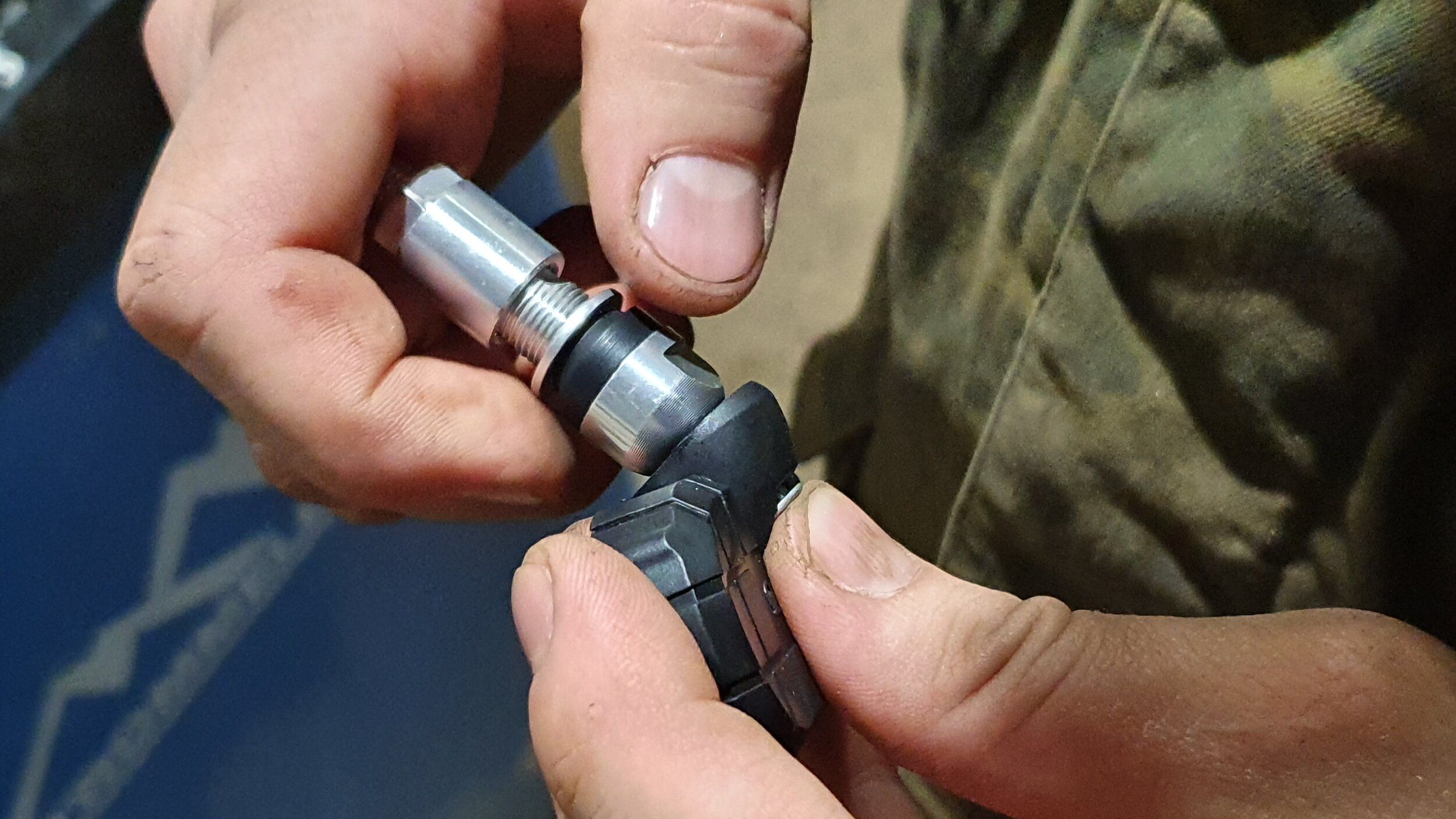

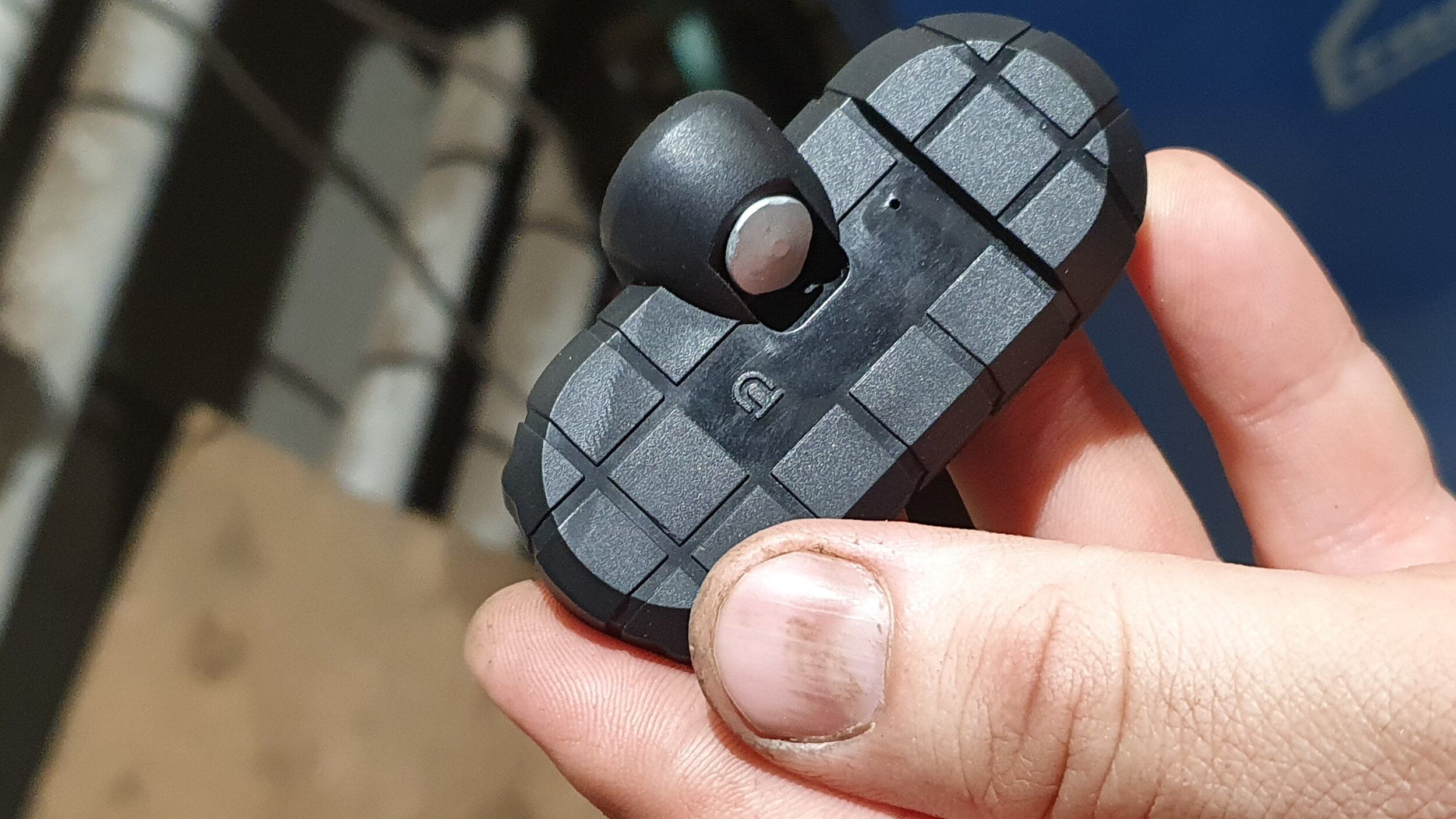

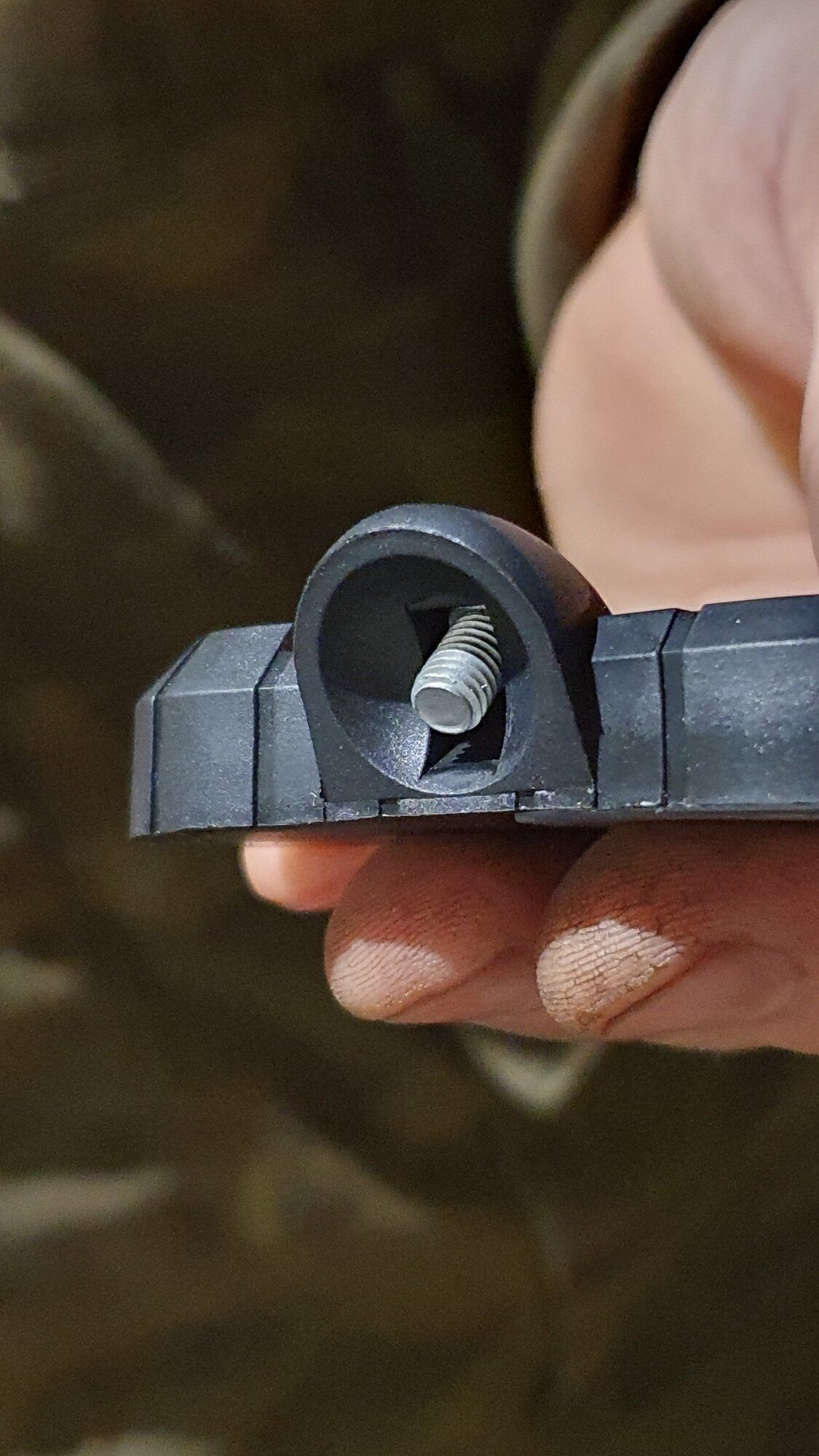

Ну а дальше, смотрите видео, вроде попытался всё доступно объяснить, показать, как ставить, как управлять и чего не стоит бояться.
Распаковка, комплектация.
Установка/сборка
