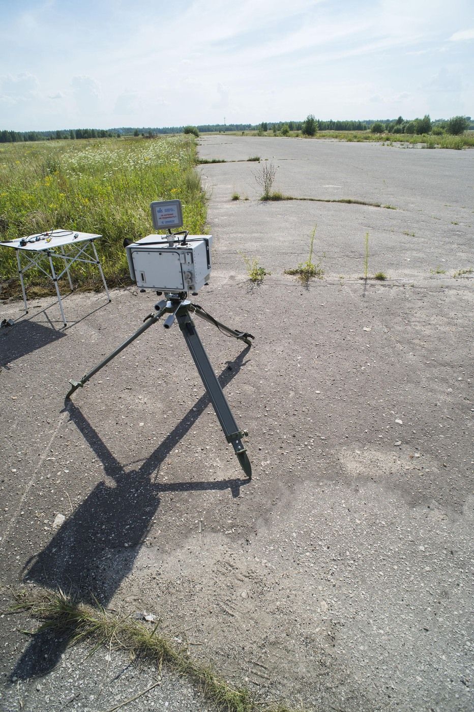

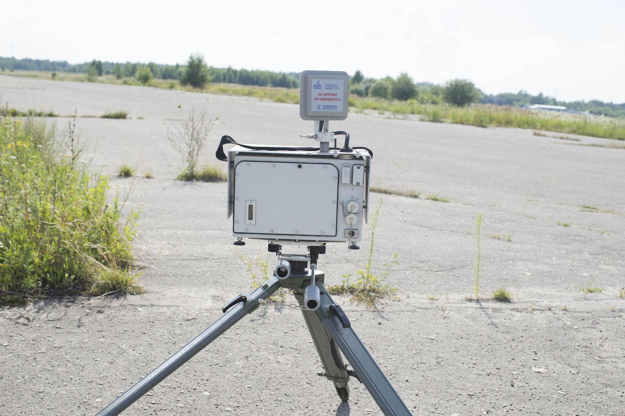

Радар Крис-П был установлен на измерение в спину транспортному средству в конце полосы. Делались последовательные проезды на скоростях 110 и 130 км/ч с каждым из приборов. Установка радара была на минимально возможной высоте на треноге под углом около 30 градусов к перпендикуляру движения ТС и лучом практически параллельному поверхности ВПП.
Схема установки выглядит следующим образом:
Сама взлетная полоса не идеально прямая и имеет характерный излом ближе у концу следования. Как раз в этом месте и был установлен радар Крис-П, лучем направленный в дальнюю часть ВПП. Начинали мы разгоны из первой половины. В итоге получилось так, что сигнал радара уходил за излом полосы и отражался, уже там. Характеристики этого отражения получились значительно слабее того, что мы ожидали, не смотря на то, что Крис работал в стандартном режиме.
Одновременно с этим, радар-детекторы решено было устанавливать на торпедо - в самой нижней из возможных частей внутри салона (Просто по причине того, что не ко всем приборам были крепления, а универсального крепляния у нас не оказалось). Это и предопределило результаты.

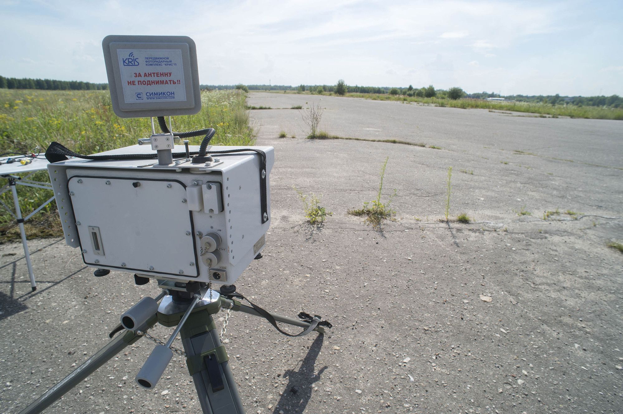

Радар Крис-П. Версия Излучаля: 3, S/N: FP 2455.
Работал в стандартном режиме. Т.е. излучал достаточно сильно, на уровне обычного Криса (Включение менее мощного "быстрого однополосного" режима происходит через специальный разъем с использованием специального ПО и с последующей юстировкой. Это все занимает значительное кол-во времени на подготовку, чего у нас не было).

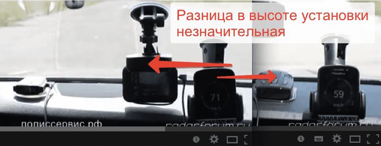

По поводу Х-СОР 9500 - не совсем понятно почему он вне зачета, т.к. претензий во время теста со стороны тестируемой комиссии не было и комбо показал один из самых высоких результатов в 230 метров.
И как видно на видео, в связи с конструктивной особенностью корпуса и крепления антенна радар-детектора была расположена всего на 5 см выше, чем у других тестируемых моделей.
