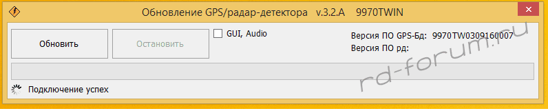

    РД 9970 TWIN, купил недавно. При подключении для обновления в строке Версия ПО РД ничего нет вообще. (Скрин прилагаю)
    1.png При этом попробовал обновиться - Рд обновился (со 2 раза правда, первый раз была ошибка подключения, второй все в порядке). Но по прежнему ничего не написано в версии ПО. Это нормально? А также подскажите что за пункт "GUI, Audio"?

    База камер от 03.09.16г. прошивка 07. "GUI, Audio" это обновление прошивки. Если выходит новая прошивка в окошке появляется галочка. Можно самому ее поставить и прошить принудительно на уже установленную прошивку.

    То, что не выдаётся версия ПО, это нормально. Значит, новая версия не вышла и ПО в процессе не обновляется.
    Касательно HDR, он там есть, только выбор происходит в разделе Разрешение, где в числе прочих будет 1920х1080 с HDR. Касательно оптимального разрешения тут на вкус и цвет товарища нет. По моему мнению, самый оптимальный при любом времени суток, это стандартное Full HD 1920 x 1080.
    Постановка галочки GUI, Audio означает полное обновление всего интерфейса (GUI - Graphic User Interface) и звуковых файлов. Ставить её самостоятельно не нужно. В том слечае, если на сервере будет доступно новое ПО, галочка установится автоматически.
