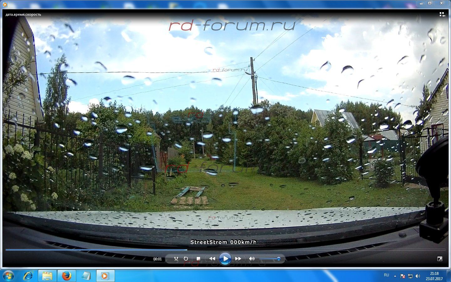

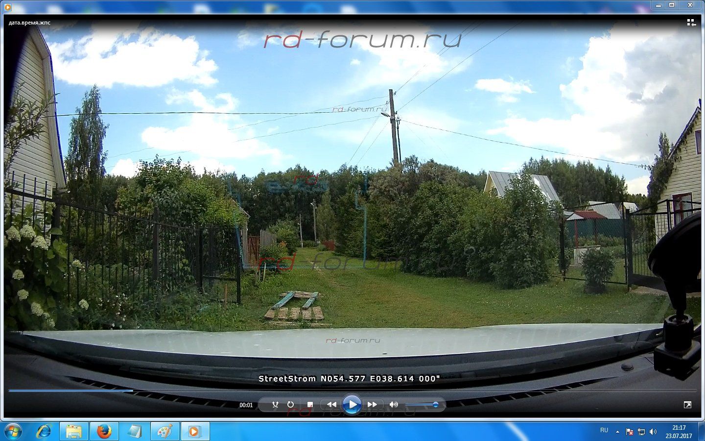

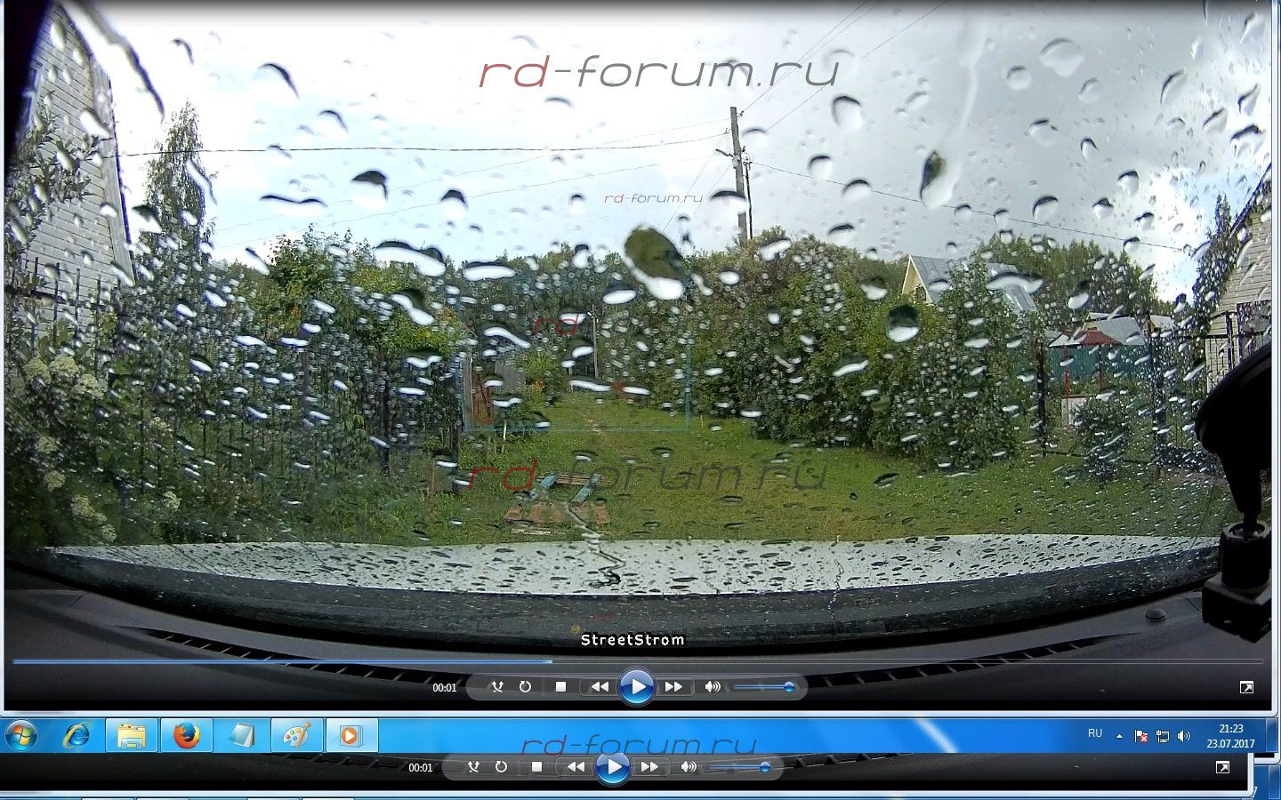

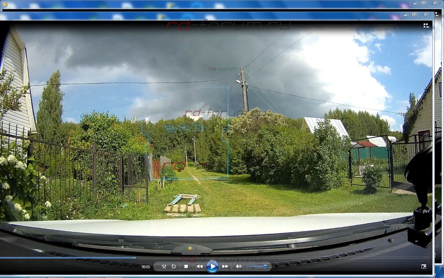

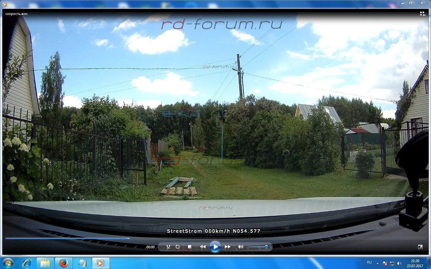

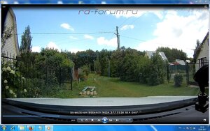

    Вот, как и обещал. Хотел видео отправить, но не знаю как. Сделал скрины с них.
    в меню регистратора поставлен штамп:
    1.Дата/Время/Скорость _______________________________2.Дата/Время/GPS
    3.Скорость/GPS_______________________________________4.Все
    5.Streetstorm_________________________________________6.Дата/Время
    7.GPS________________________________________________8.Скорость
    Я так понял Дата и Время не ставится вообще. Вместо них, по видимому, ставится Streetstorm

    Но.... Нашлись еще косяки. По поводу штампов уже написано, проверил, для эксперимента, так скать... на всех разрешениях. "Аналогично, Ватсон..."

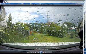

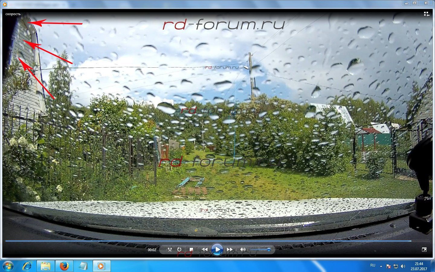

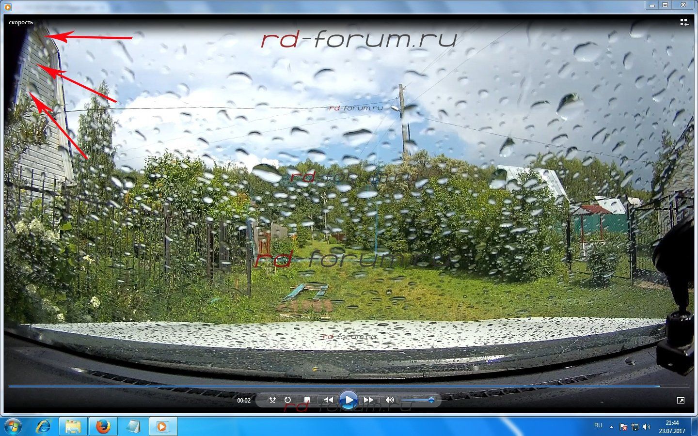

  16. Заодно посмотри, есть у тебя такая Бяка в Левом верхнем углу на видео....

    Проблема со штампом присутствует жесткая, у меня какой бы режим я не ставил, штамп вообще не отображается на видео, пока не могу разобраться почему, вроде бы все включено, но штампа нет! Плюс есть проблема несогласованности в выборе штампа на устройстве и в программе для телефона, например, в устройстве ставлю ВСЕ штампы, вхожу в настройки регистратора через телефон, а он пишет ШТАМП ОТКЛ... и т.д. ставлю в регистраторе ДАТА, в телефоне отображается ВРЕМЯ и т.д. и т.п. Короче надо разбираться...) прошивка ведать сыровата...
    @P()I{()VNiI{ В верхнем левом углу что-то подобное есть, но надо попробовать его перевесить в другое место, есть подозрение, что ввиду большого угла обзора захватывает часть стекла с затемнением в области зеркала заднего вида...
    @P()I{()VNiI{, у тебя какой стоит режим записи?? С отображением штампа вопрос вроде бы решил, поставил качество видео обычное fullHD 30 кадров без HDR и штамп начал отображаться...
    Снял регистратор и начал крутить просто посторонам, просмотрел после этого видео... бяка вроде бы есть, но ее почти незаметно, она у меня какая-то совсем маленькая...

    Она у тебя маленькая потому, что скорее всего стоит разрешение 2560х1080. У меня при таком режиме ее практически не заметно. Так и катаюсь с таким широкоформатным режимом. По диагонали вроде не урезает. Видно все как и в обычном 1920х1080. Обрезает только верх и низ. Ну небо мне не нужно, и часть приборной панели тоже.:)
    Раз у тебя тоже такая бяка присутствует, значит это отображается часть козырька, который над объективом. На разрешении 1920х1080 наверное у тебя будет так же видно уголок козырька как и у меня.
