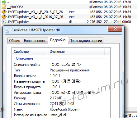

Начнём, пожалуй, с того, что бытует мнение о Street Storm, как о сугубо российской разработке.
По крайней мере, среди тех, кто ни разу не видел вот такой картинки:
Не говоря уж о сигнатуре с таки типично корейскими именами, которой помечены все творения этих гениев:
Так что это вам не хухры-мухры, а целая корпорация.
* В этом месте уже становится весело тем, кто в курсе, зачем и как такоесоздают регистрируют в юнайтед, чтоб их, стэйтс...

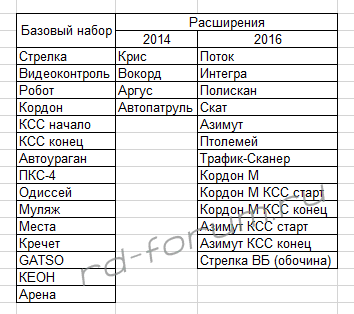

Модели семейства COLUMBUS 16 года - аппаратно отличаются от предшественников установкой модуля Bluetooth и, по отзывам пользователей, новой версией радиотракта с повышенной чувствительностью.
Программно - в них, наконец, были реализованы дополнительные возможности, бОльшая часть из которых уже пару-тройку лет знакома владельцам приборов, отнюдь не претендующих на элитарность:
распознаваемых описываемых в базе по отдельности комплексов контроля. Текущий вариант предусматривает возможность 32-х различных оповещений. Ещё, как минимум, 8 известных на текущий момент комплексов пока отдельно не выделены и, надо полагать, зарезервированы для следующих моделей или версий прошивки.
Справочник по этим 32-м различным типам радаров, в котором для основной массы пользователей, знающих только два - Стрелка и Тренога, было бы расписано, в чём различаются, например, комплексы Автоураган, Вокорд и Одиссей, а главное - чем должны отличаться действия водителя, получившего одно из этих трёх уведомлений - традиционно к прибору не приложен.

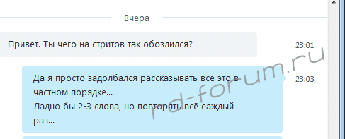

Начать, пожалуй, стоит с подсистемы голосовых сообщений, организованной по принципу "Я знаю три слова..."
Ну, ладно, не три, чуть больше, цитирую человека, который знает их наизусть:
Всё остальное, касающееся GPS оповещений, даже не песня, а ода. Или оратория, постоянно их путаю.
Полный перечень того, о чём должны предупреждать все приборы этого семейства выглядит вот так:
Т.е. едете, никого не трогая, на встречке в лоб потоку, никоим боком вас не касаясь, стоит Автоураган. Вас про это предупредят, а если пробка, упомянутая чуть выше, по дороге ещё не попадалась, то вежливо попросят снизить скорость. Независимо от того, с какой вы в данный момент перемещаетесь.
В случае же, если подобных комплексов два, один - на встречку, второй - на вашу полосу, вступает в силу вариант "Баден-Баден"...
Кроме того, как Робот, распознаются этим семейством приборов добавленные для семейства COLUMBUS новые типы камер, включая и зоны контроля средней скорости на основе радаров Азимут либо Кордон - Темп.

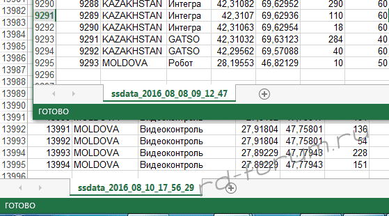

Итак, 10.08.2016 в 17:56:29 в свет вышла новая версия официальной базы, на 40% увеличившись в объёме данных:

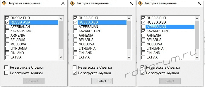

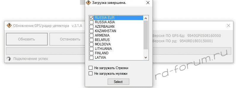

Так что - идём далее. Для работы с этой пополненной базой предназначена новая программа обновления (вызывающая пока много недоумения и вопросов, но не ответов на них), которая при запуске определяет, принадлежащий какому именно семейству прибор ей подсунули на обработку.
Для аппаратов семейства COLUMBUS - контролировать количество камер в базе не требуется, они успешно грузятся в детектор полным списком, как и ранее. Поэтому в таком случае визуально отличий от предыдущей версии и не видно. То же самое, разумеется, относится и к обновлениям через Bluetooth.
Для приборов же семейства ORIGINAL квест становится значительно увлекательнее, особенно с учётом отсутствия каких-либо официальных комментариев...
Так, например, в данный момент, из доступных к выбору регионов, не получится выбрать "обе России", если не удалить, как минимум, муляжи. А загрузить в детектор набор, необходимый, например, для поездки Н.Челны-Челябинск-Кустанай - не получится ни при каких действиях пользователя:
Всё, как всегда... Производитель скромно позабыл упомянуть, зачем вообще нужен этот выбор и как он работает.

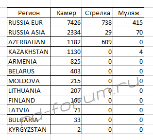

А ведь всё достаточно просто - вместе с базой программа обновления получает вот такой список с её текущим состоянием (это - "на момент рассмотрения", далее цифры могут лишь расти) :
А затем - программа анализирует, поместится избранный пользователем вариант в отведённое под него место ( вы еще не забыли про волшебную для этих приборов цифру 9300 ? ) или нет.
Подбор комбинации простановки галок, при которой программа позволит загрузить желаемое, при полном отсутствии информации об условиях, влияющих на процесс - это ведь именно то занятие, которого так не хватало пользователям, правда?
Причём, если, по вредной школьной привычке думаете, что граница между Европой и Азией проходит по Уралу, то у Street Storm несколько иные сведения...
RUSSIA EUR в настоящий момент, по их мнению, заканчивается вот тут, а RUSSIA ASIA - начинается вот здесь.
Думаю, для многих подобные новинки географии окажутся сюрпризом, причём, не самым приятным...

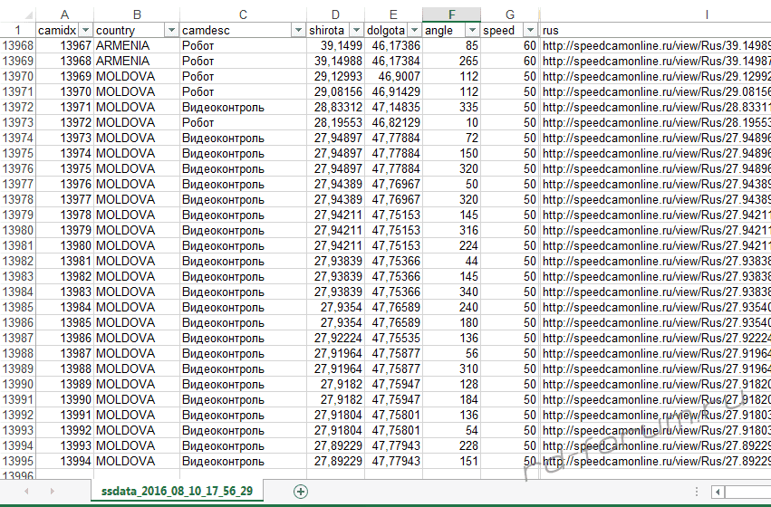

Идём далее. Разумеется, разгребать всю эту кучу
и устраивать детальную сверку ни у кого желания не возникнет.
Но, давайте посмотрим на те моменты, которые не нужно долго выискивать и тщательно сверять...
Глядя на табличку из предыдущего абзаца сразу же хочется сильно порадоваться за трудолюбивых молдован... Оттяпать вот такой треугольничек у Саудитов и Кувейта, и уже оснастить его системами видеоконтроля, это что-то...
"Богатыми будут" - не то слово...

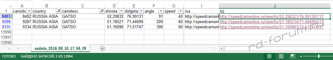

Чувство глубокой озабоченности возникает, и его хочется кому-нибудь выразить, когда мы узнаём, что в России появились комплексы GATSO:
После ознакомления с местностью:
SpeedCamOnLine.ru | kz | Просмотр
- делаем глубокий выдох и успокаиваемся.
Территориальные споры, пусть даже с союзным государством - это прерогатива МИД.
Господин Лавров найдёт, что сказать по этому поводу...

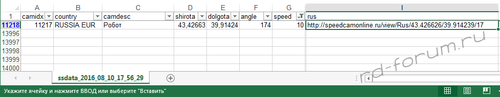

Мммм... Куда бы быстро глянуть ещё? О, оказывается есть во всех этих странах один-единственный радар, контролирующий скорость 10 км\ч ( SpeedCamOnLine.ru | Rus | Просмотр ) :
Нууу... Сочи, конечно, город богатый, но ставить Робот в этом месте? Давайте проверим по панорамам...
Хмм.. Не видно... Поворачиваем обзор направо... Да, наверное, это, всё же Робот...
Мобильный, трёхосный, однорукий, успевший сбежать от гугломобиля...

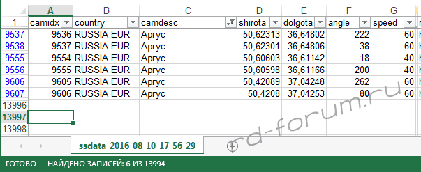

Так, вспоминаем, что ещё можно глянуть по быстрому... Аргусы, Белгород...
Жителей города, конечно, сильно порадует информация о том, что один из четырех комплексов успешно демонтирован.
Но, боюсь, самых легковерных из них на местности поджидает глубокое разочарование...

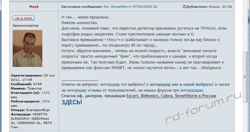

Первый касается моделей 2014 года, получивших три дня назад свежайшее обновление прошивки. Поскольку помимо заявленного, при включении выяснилось, что аппарат узнал новые буквы: Полискан бд \ Поток бд \ Интегра бд - была проведена проверка на совместимость с расширениями для моделей 2016 года: Без комментариев...

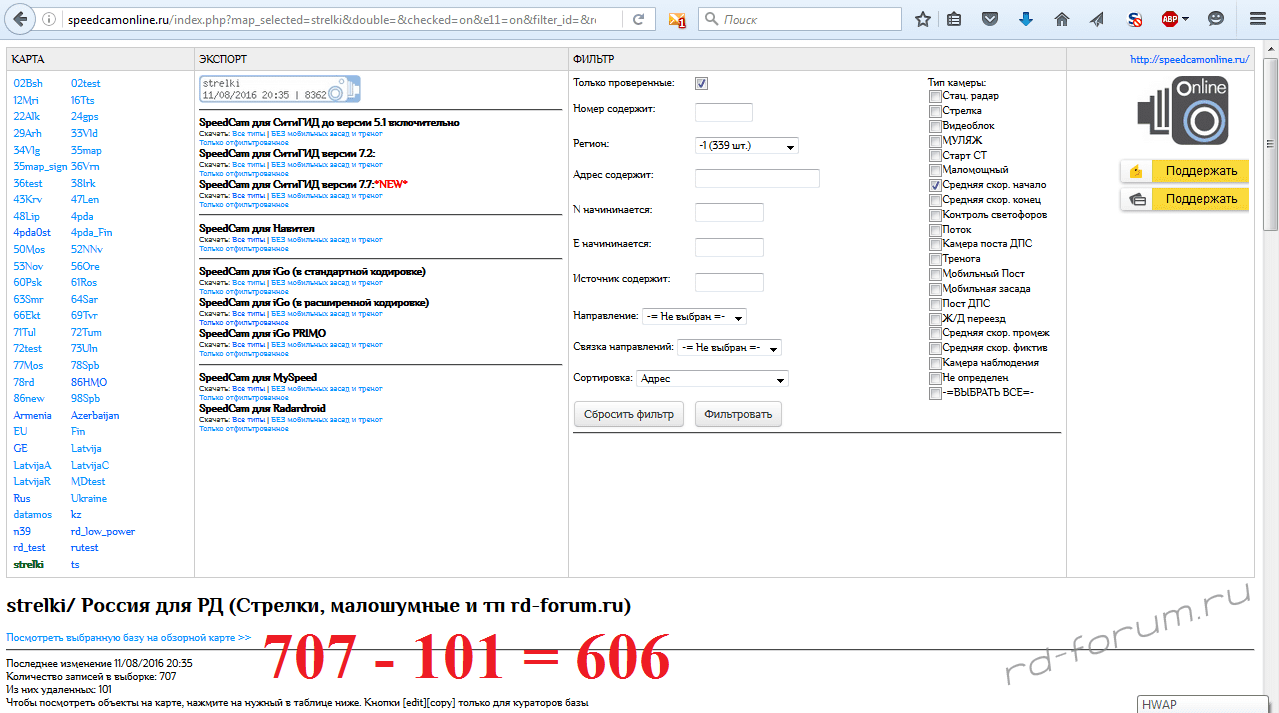

Второй пример - относится вообще ко всем моделям.

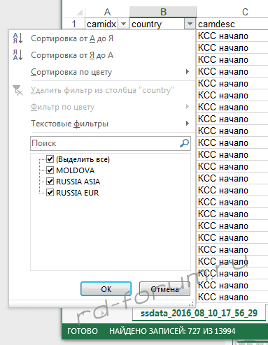

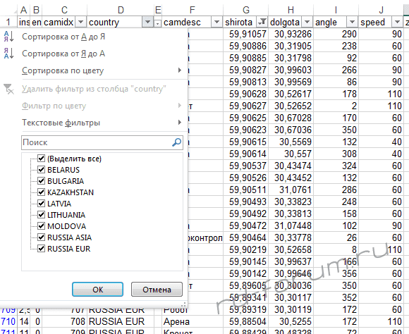

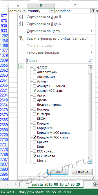

Для тех, кто до сих пор не в курсе - на сайте speedcamonline.ru есть система фильтров, позволяющая быстро уточнить информацию по некоторым типам комплексов контроля. Давайте глянем, например, на данные по комплексам контроля средней скорости, используемых на территории РФ и Молдовы. Надеюсь, никто не будет доказывать, что в этом случае можно обойтись и без данных в базе?
Для упрощения анализа смотрим лишь на точки старта таких участков.
Ставим соответствующий фильтр, смотрим на количество и страны, в которых такое обнаружено:
На этой красивой цифре позвольте закончить краткий обзор начинки официальных данных. Более подробное их изучение и валидация лично мне целесообразными после приведённых примеров уже не представляются.
Основное развитие подсистемы GPS оповещений продолжается всё в ту же сторону наращивания количестваКроме того, появились дополнительные режимы работы Лимит Превышения, Авто Город, Авто Дистанция, Отключение диапазона К, ещё более полным стал набор голосовых оповещений, теперь все новинки проговаривают не только тип радара, но и ограничение скорости на данном участке.
Ещё бОльшим сюрпризом, в том числе, похоже, и для самих разработчиков, станет то, что отключение любого из регионов, показанных на картинке ниже - создаст весьма любопытные эффекты на оставшейся территории России в самых непредсказуемых местах.
Точнее, эти места, конечно, можно для каждого конкретного случая локализовать, но...
Да, вы ещё не позабыли, что приборы семейства ORIGINAL , ( за исключением 8040EX_GLA, 9030EX_GLA, 9040EX_GLA, 9540EX_GLA, с ними надо уточнять ) распознают только базовый набор объектов, а все расширения воспринимают как Робот?
Россия+Беларусь = сущие пустяки:
