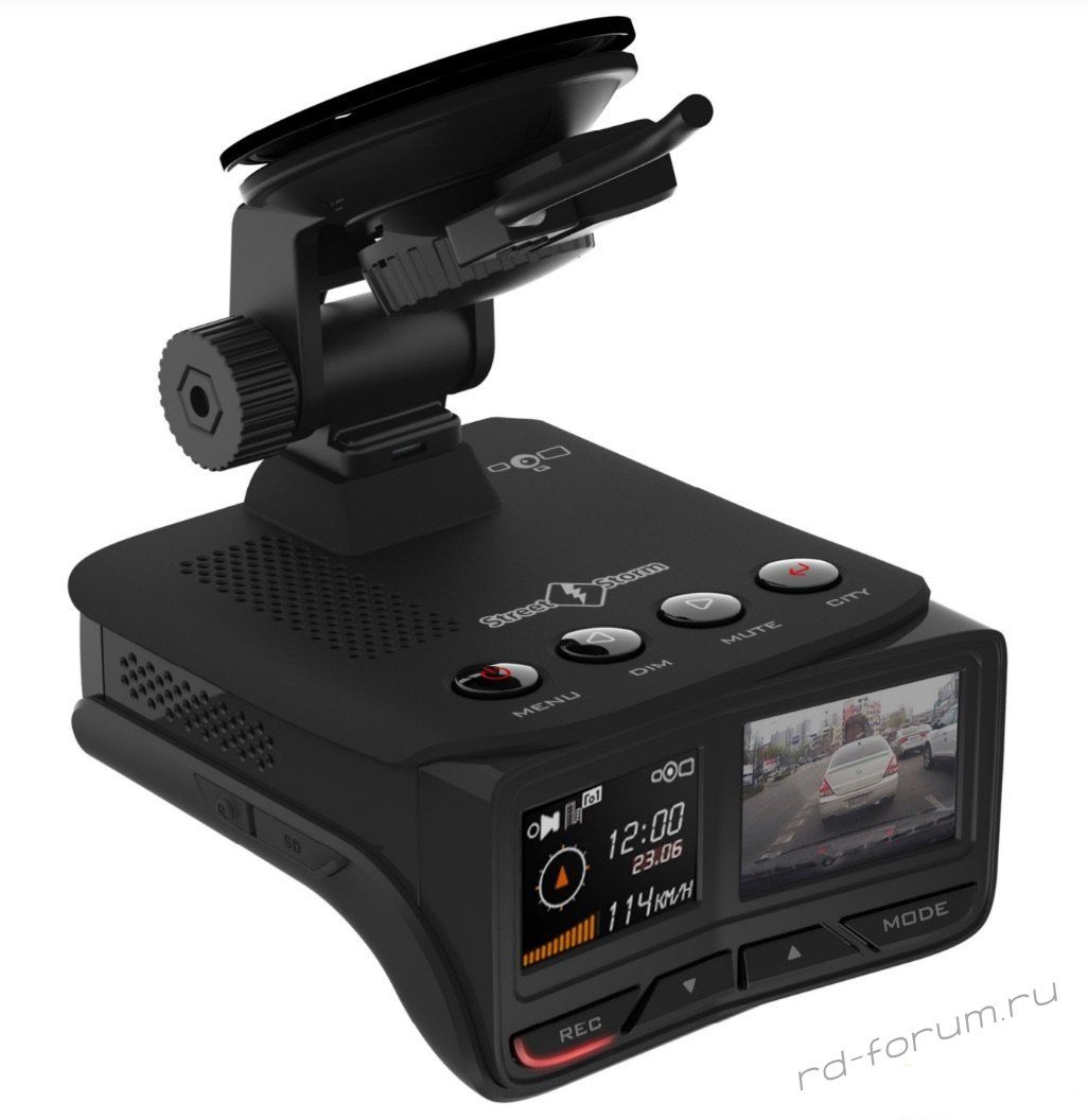

    В сети появилась информация о новинке от SS. Устройство 2 в 1- РД+ ВР (ну или 3 в 1- РД+ВР+GPS информатор)-кому как удобно, тот так и называет.
    Пока совсем мало информации нашел:
    Начинка вроде как следующая:
    РД-(9950 EX GL) https://www.rd-forum.ru/threads/gps-radar-detektor-streetstorm-str-9950ex-gl.5615/
    ВР-( CVR-A7810-G PRO) http://videoregforum.ru/threads/street-storm-cvr-a7810-g-pro.1420/
    Цена (предзаказ в одном небезызвестном магазине)- около 25 тыс.
    Характеристики(согласно данных другого интернет-магазина)
    Характеристики видеорегистратора:
    • Процессор Ambarella A7LA50D;
    • Фронтальная камера 4Мп 1/3" (OV4689)
    • Максимальное разрешение видеозаписи Super HD 1296p (2304x1296) @ 30fps
    • Угол обзора камер 170°
    • Частота кадров видеозаписи 30-60
    • Качество видеозаписи Super HD 1296p / Wide Full HD @ 30fps; Full HD 1080p @ 60fps, Full HD 1080p HDR @ 30fps
    • Использование памяти Встроенная 512 МБ, внешняя MicroSD до 64ГБ (UHS-1)
    • ЖК дисплей 1.25"
    • GPS/ГЛОНАСС-модуль Встроен в крепление
    • Режим парковочного наблюдения Интервальная съемка (Time Lapse), детектор движения
    • Аудиозапись есть
    • Детектор движения Есть
    • Экспорт видео MOV (H.264)
    • Отображение данных на записанном видео дата, время, скорость, координаты, гос. номер, логотип
    • AV выход HDMI
    • Напряжение питания 5В (2А)
    • Рабочая температура от -10°С до +50°С (хранение от -20°С до +80°С)
    • Габаритные размеры (Ш 88 x 45 x 35 мм (без крепления)
    • Вес 71 г (без крепления)
    • ИК-подстветка Есть
    • USB вход 2.0
    • Блок для скрытой установки CVR-DPC1 (опция)
    • Индикаторы Запись, зарядка
    • Звуковые сигналы SpeedCam, LDWS, потеря питания, клавиши, вкл./откл.,
    • Кабель питания Mini-USB (5В, 2А)
    • Крепление Шарнирное на присоске со сквозным питанием
    Характеристики радар-детектора:
    • Лазерный диапазон: 800-1100нм
    • Тип приемника: Супергетеродин с двойным приобразованием частоты
    • Индикаторы: OLED-дисплей
    • Звуковые сигналы: Мультитональный биппер
    • Автовыключение звука: Есть
    • Голосовые предупреждения: Есть
    • X-диапазон: 10.525-10.550 ГГц
    • К-диапазон: 24.050-24.250 ГГц (требует уточнения, скорее всего будет 23.950-24.250)
    • КА-диапазон: 33.400-36.000 ГГц
    • Лазерный диапазон: Есть
    • Тип приёмника: Супертедеродин с двойным преобразованием частоты
    • Тип детектора: Частотный дискриминатор
    • Индикатор: Функциональный OLED-дисплей (белый)
    • Звуковые сигналы: Мультитональный биппер и голосовое оповещение на русском языке
    • Автоприглушение звука с возможностью отключения: Есть
    • Отключение диапазонов Х и КА: Есть
    • Сервисный USB-порт: Есть
    • Детектирование радара Стрелка: Есть
    • Установка порога скорости до включения звуковых оповещений: Есть
    • Детектирование ЛИСД и АМАТА: Есть
    • Модуль GPS с предустановленой базой координат стационароных радаров и возможностью обновления: Есть
    • Рабочий диапазон температур: от -20 до +70 °С
    • Требования к питанию: 12~15B постоянный ток, 250 мА
    --- Сообщения объединены, 21 май 2015, Дата первоначального сообщения: 17 май 2015 ---
    Обновил первый пост, добавил характеристики.
    Мне вот что интересно:
    Оповещать по базам будут оба и вр и рд? :)
    Возможно, просто были указаны характеристики отдельных устройств, а у реального 9970 будет по иному.
    Ссылка на официальный сайт- http://streetstorm.ru/catalog/kombo-ustroystva/STR-9970_Twin/
