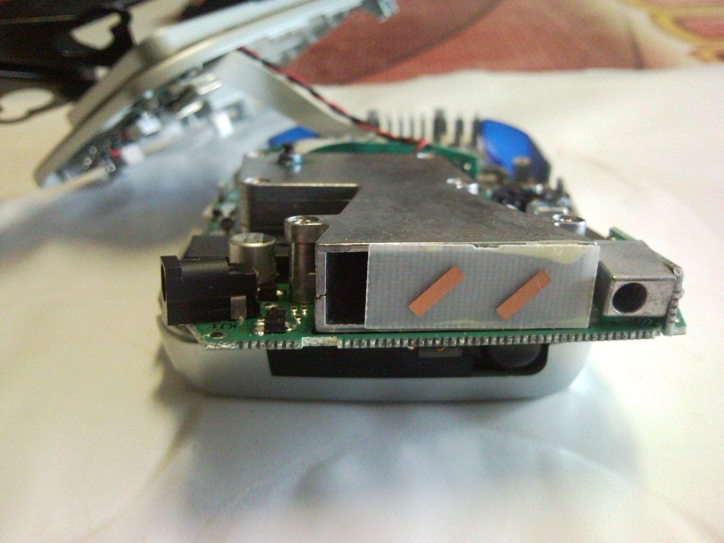

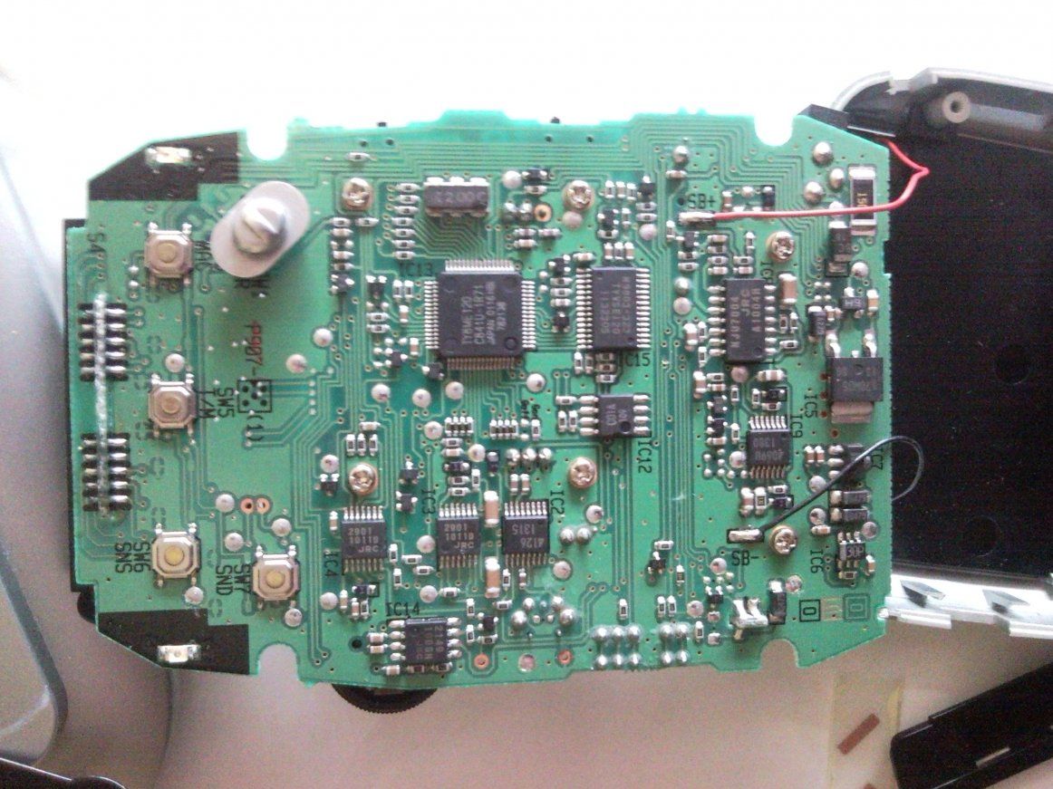

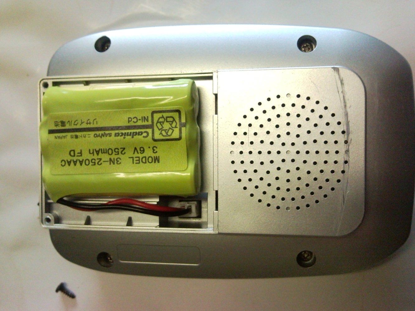

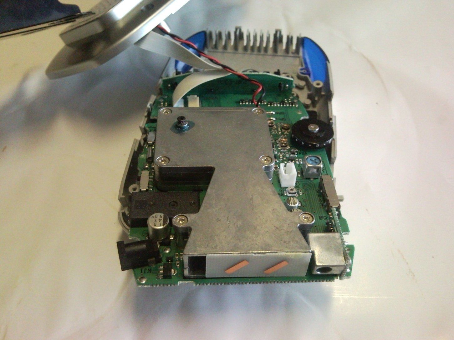

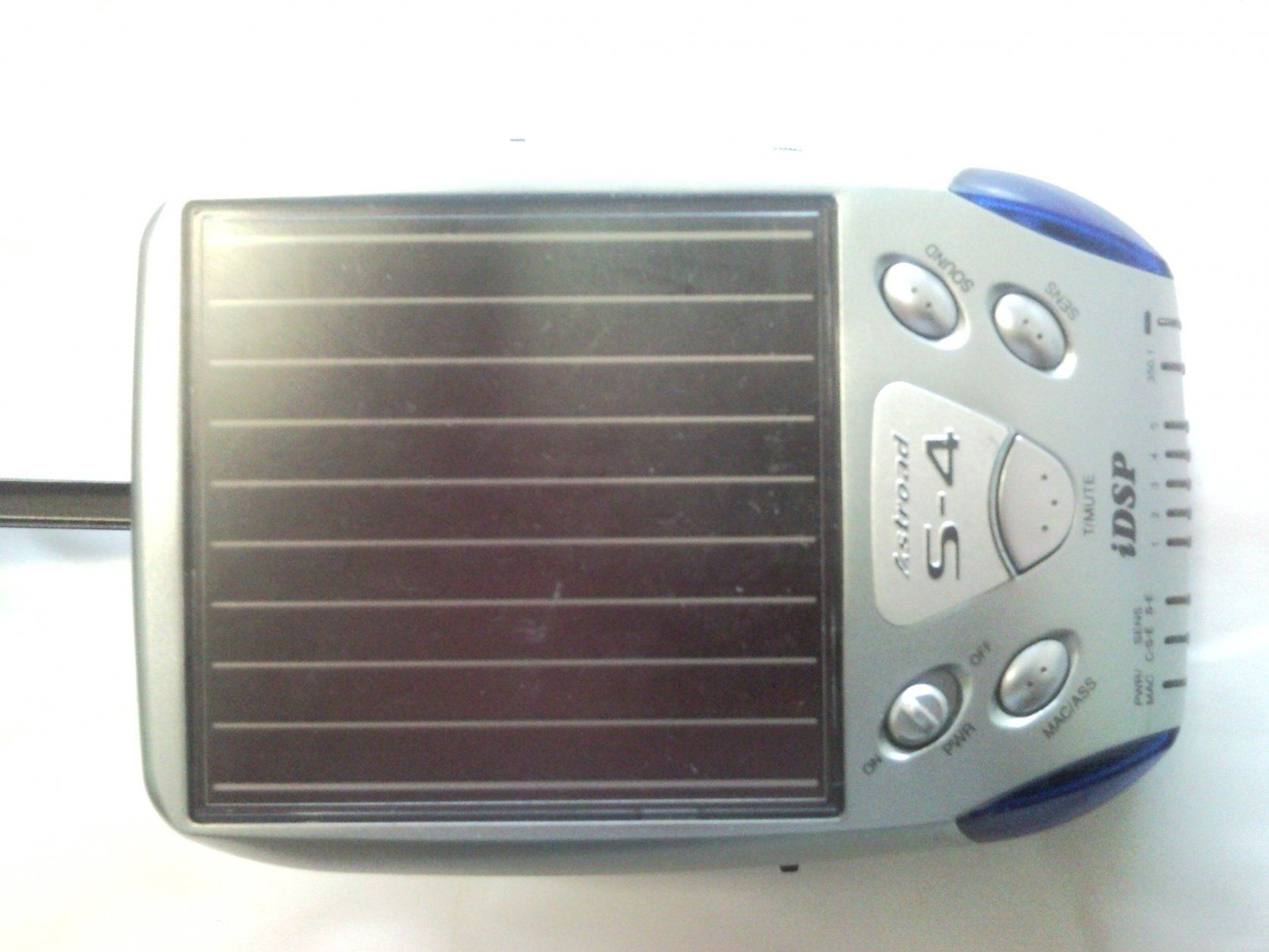

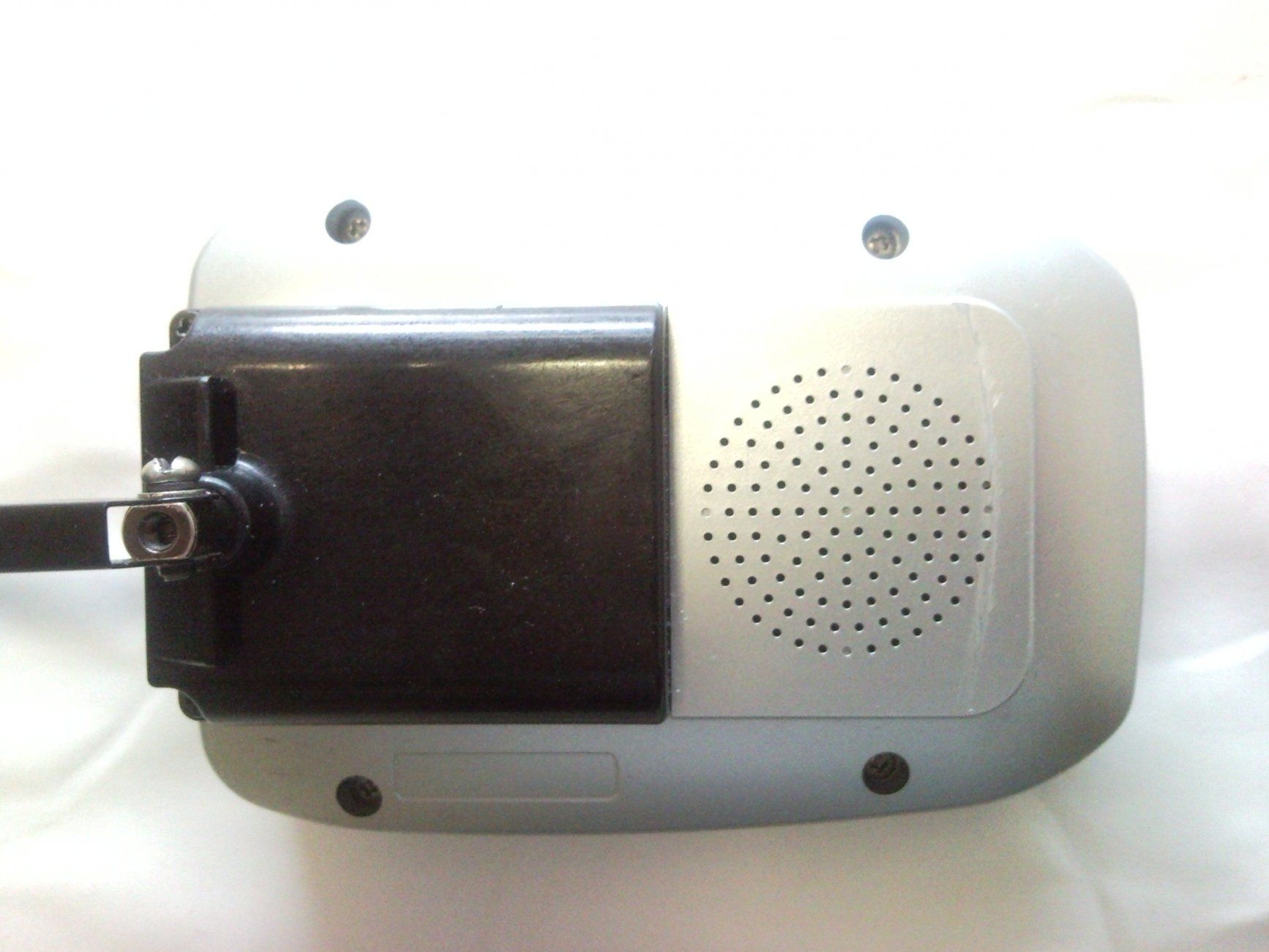

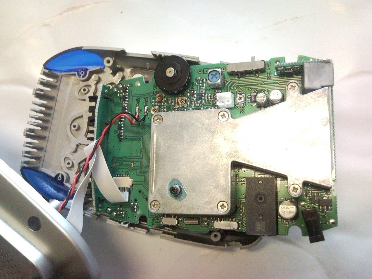

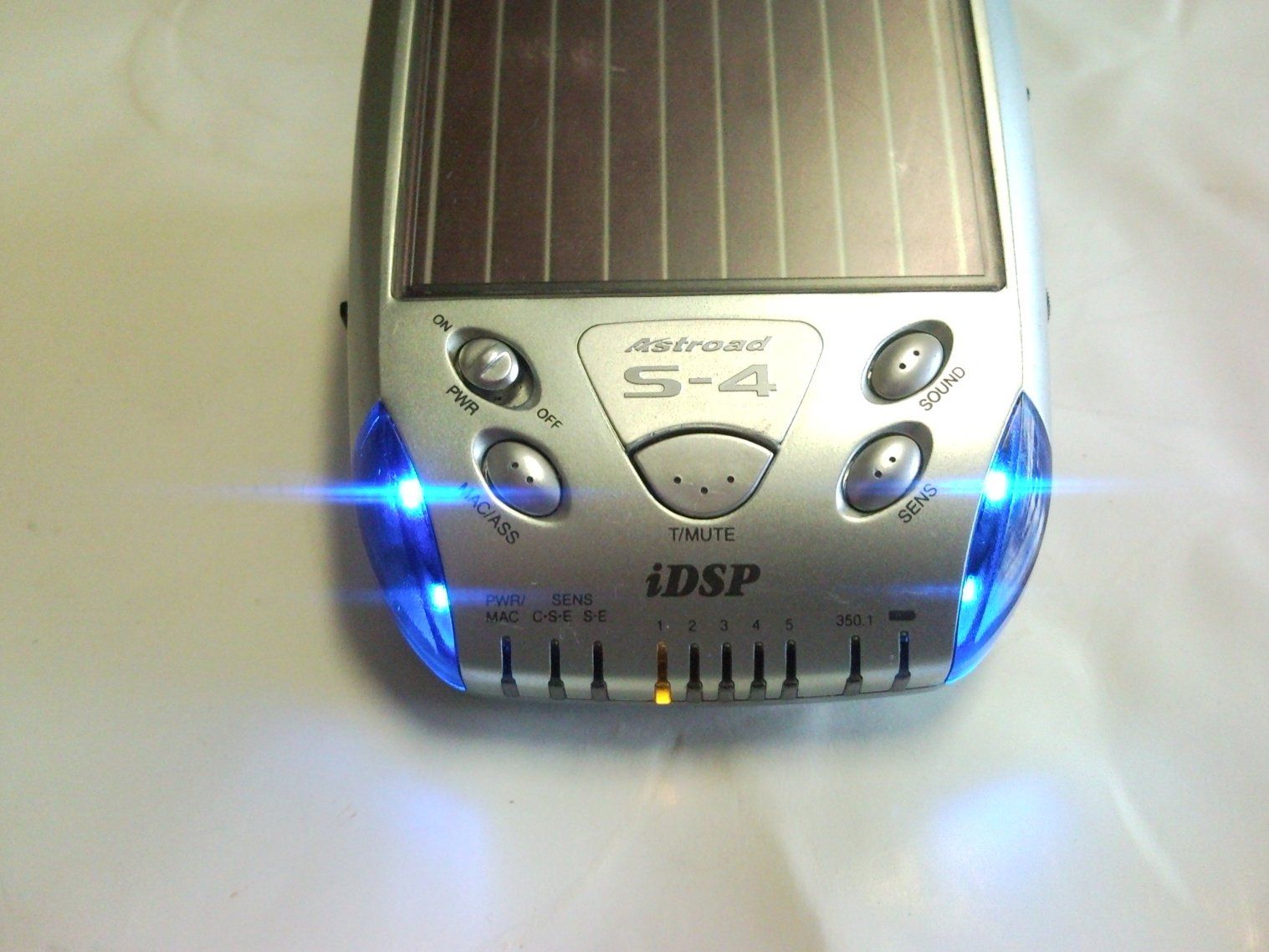

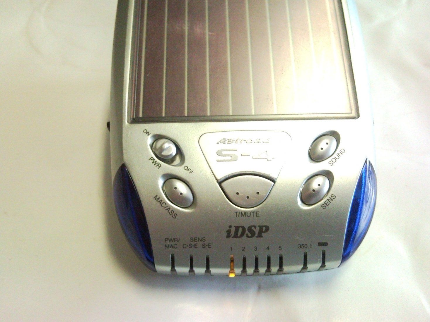

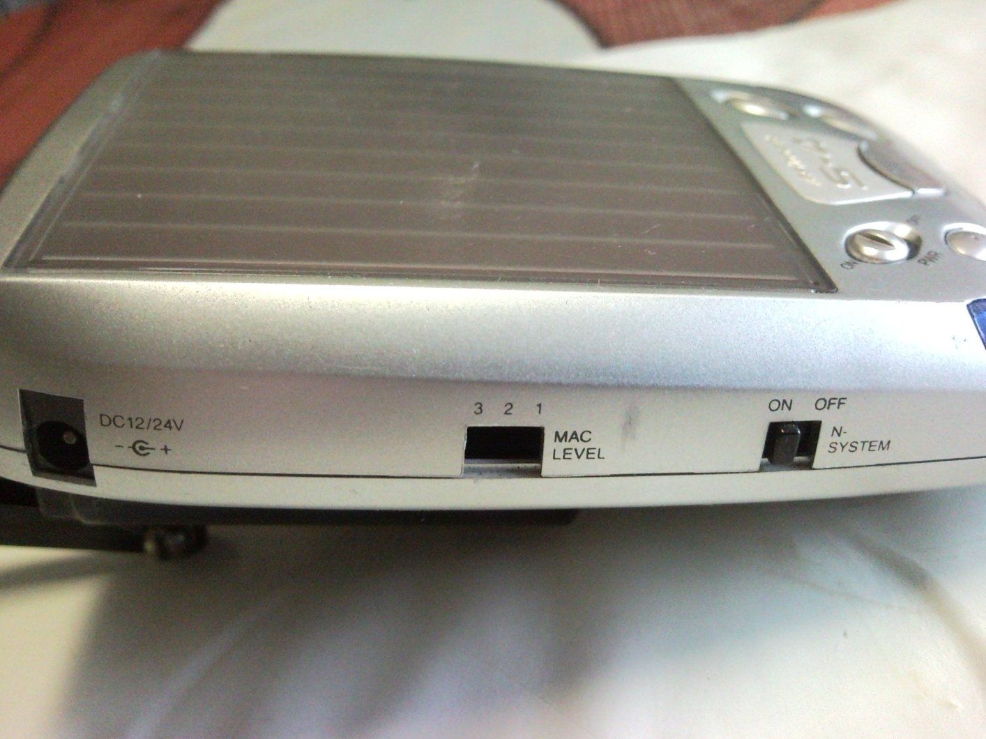

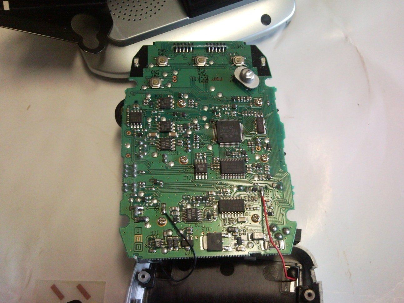

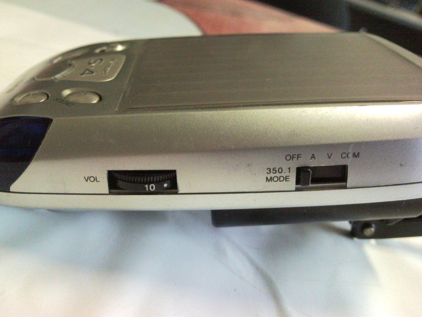

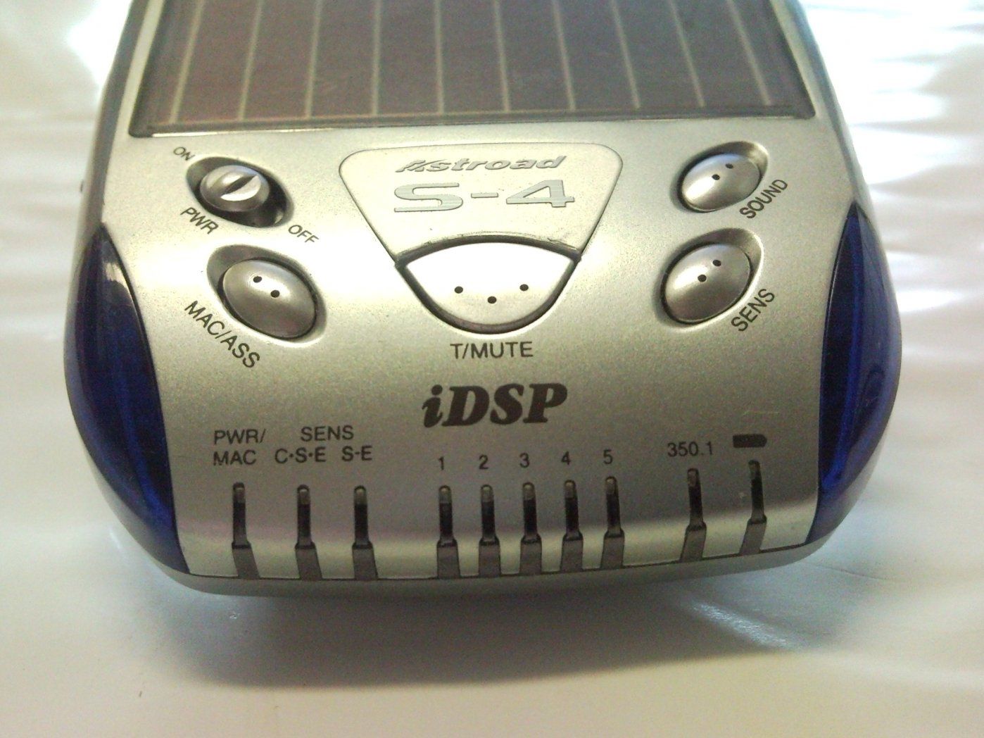

  1. Всем здравствуйте! Вот последнее время катаю с двумя радар-детекторами S-4 и про-58. (про наводки на про-58 умолчу не о них хотел написать кстати S-4 на про-58 не реагирует). Вот сегодня утром выежаю из Москвы по Профсоюзной и лечу в область. Про-58 начал поговаривать в К-диапазоне в итоге через метров 800-900 машина ДПС с Искрой+видео. Супер кот промолчал как партизан?? Удивительно ведь раньше только по Соколу были промашки. Да кстати на ПКС-4 Кот реагирует раньше чем про-58 где то на пролет. Вот ещё почему затеял тему про Кота, народ стал спрашивать мнение по этим Кошкам, правда новая модель даже лазер видит, а мой нет. Вот поэтому решил кинуть фотки этой кошки может кому интересно будет. Кстати есть вопросик к спецам зачем рупор (фото 116) антены закрыт?? Кстати оторвал его вот посмотрю чего измениться или нет?

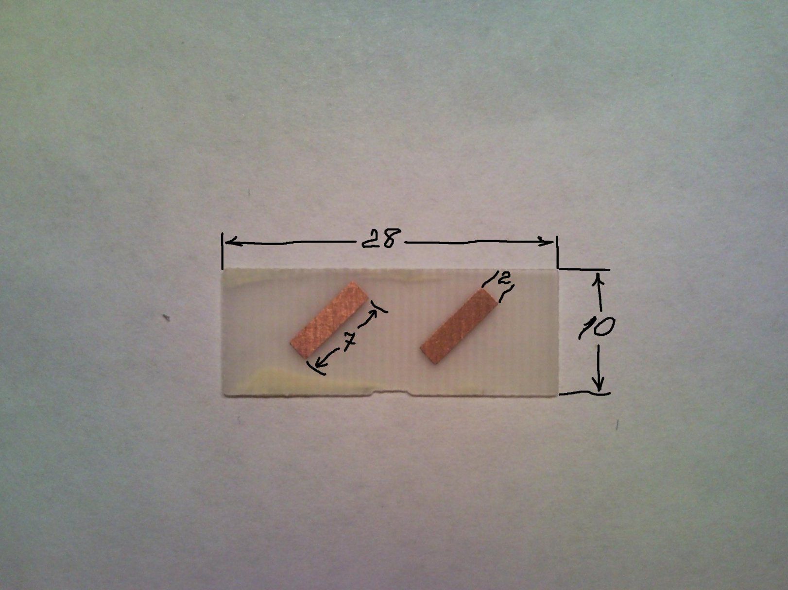

  2. Диагональные пластины металлические?
    Похоже это деполяризатор, если у радара рупор круглый то его радиоволны имеют круговую поляризацию а у РД рупор принимает линейную поляризацию.
    Деполяризатор согласует одно с другим и по идее с ним прием должен быть лучше.
    Кстати, идея для модификации РД.
    "спиши слова" (с)
    Какие размеры у этих полосок? Отсканировать надобы что-ли.
  3. Этим займусь завтра. Да меня уверяли продавцы, что эта именно модель с супер дальностью.
    А сегодня погонял по Москве без этой пластины, есть одна интересная вещь. На МКАДе утром перед Ленинским проспектом внутренняя сторона была отработка на ПКС-4 метров за 200 ( а может не на неё )?? Правда на другие ПКС промолчал?? Перед Можайкой в обоих направлениях на выезде с Рублёвки и на внешней стороне перед Ленинским, не понял в чём дело. А когда проезжал ПКС внутреней полосы Ленинского вынул радар-детектор на улицу так как ехал в сторону Профсоюзной и он орал опять метров 200 как и утром?? Что это?? Я не понял почему только на один сработал и так увеличилось расстояние? Завтра ещё погоняю по этому маршруту погляжу.
  4. Выкладываю фото пластины с размерами. Да, что хочу сказать про работу радар-детектора без пластины- перестал ловить ПКС-4 правда не все?? Про-58 стоящий параллельно срабатывает, если кто подумает отключены. Сегодня повстречал ДПСников с радаром Радис так в 70 метрах ПРО-58 срабатывал на 9, а Супер кот без этой пластины в 1 ( специально остановился и проверял работу приборов. Да ещё проверил на Радис Космо-1000 отработал на отлично, а наш дедушка Сов разработчиков молчал)? Видимо все таки она увеличивает чувствительность эта пластина. Вывод:приклею обратно. Вот впринципе и все если кому было интересно.
