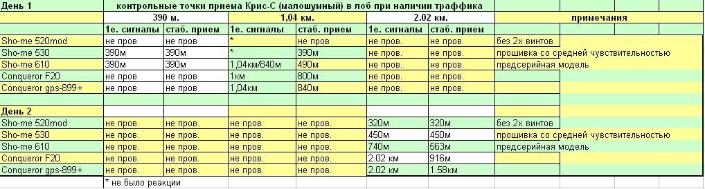

  8. Выкладываю полученные результаты. Даже с учетом погрешностей они показательны. Тем что чем современней прибор (сложнее схемотехника), тем более быстрее реагирует на сигналы, дальше и уверенней ловит отраженные сигналы, такое мнение сложись у меня после этого сравнения. Так как часто проезжаю в этом месте,повторяемость там всегда такая, если повесить рд выше то сигнал будет чуть раньше без наличия траффика из грузовиков.

  12. Интересная табличка,в которой видно,кто-есть-кто.
    Только единственное,пожелание автору,при съемке сделать две несложных операции:
    1.Выключить радио.
    2.Поднять боковое стекло,чтобы оградить слух,от шумов автострады.:D
    • Нравится Нравится x 1
  13. Ок следующих раз учту.
