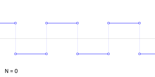

  8. Дело в том, что для опознавания используется два критерия сигнала - частота повторения импульса и разница между его минимальным и максимальным значением. И, обычно, фильтруются нестандартные частоты, для уменьшения ложных срабатываний. Но сначала - сигнал с аналогового фотоприёмника приводится к "цифровой" форме - 0\1.
    [​IMG]
    За счет хорошей оптики у V1 в условиях массовых переотражений на коротких дистанциях могло просто ими забить "уровень нуля".
    --- Сообщения объединены, 18 окт 2015, Дата первоначального сообщения: 18 окт 2015 ---
    У Аматы заявлена частота модуляции 40 кГц, у пультов типовые значения - 36 кГц, 38 кГц, 40 кГц

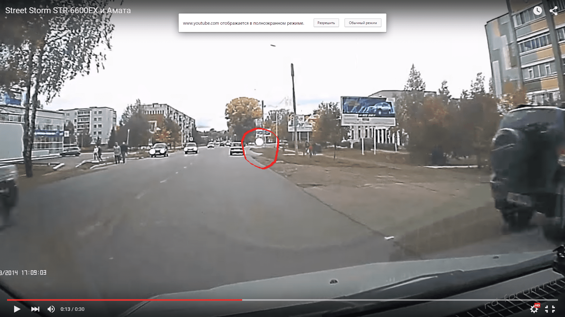

  15. Не увидел саму Амату. (то что на столбе вверху?) А есть фото вблизи?
    • Согласен Согласен x 1
  16. На 12 сек вспышка справа, работает экипаж
    • Спасибо! Спасибо! x 1

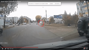

  17. Безымянный 2.png @Б.Е.А. Где деревья начинаются , правее.
  18. Недосмотрел до конца! думал там авто разворачивалось и блик от стекла.
    На столбе вверху что висит? (справа)
  19. @Б.Е.А., в каком месте по времени?
    @Борисик, что-то не опознаю место, там постоянно дежурят? Место на карте показать можешь?
  20. @S.R. на 18 сек.
    На счет вспышки - мне кажется совпадение (ока там развернулась) - слишком долгая вспышка.
