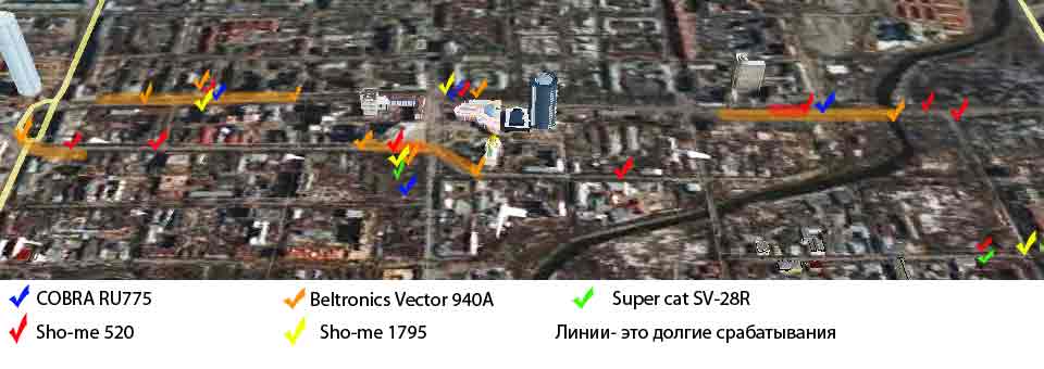

    Прошу прощения за качество видео, ужал для YouYube. Цель была разобраться, можно ли ездить в крупном городе с радар-детектором. И насколько большая разница получится, если сравнивать на одном маршруте с коротким интервалом разные модели. маршрут: Чапаева, Большакова, Белинского, Малышева, Розы Люксембург, Декабристов, Чапаева. Что получилось смотрите... настройки у всех лучшие, на мой взгляд, для города для шомика 520- сити; для 1795- сити, сити х+к; вкл К и X, Ka, Ku и остальное выкл. 940a- сити плюс фильтр по х, К пульс-вкл Х-вкл и остальное выкл; кобра 775- сити, интел муте, сити Х+К, К и Х вкл и остальное выкл; Super cat 28 в режиме трасса, никогда его в город не переключаю.

    Результаты:
    Sho-me 520 10 сработок
    Vector 940A 6 срабатываний но из них 2 длинных по кварталу, и 2 на 7-8 уровне тревоги.
    Sho-me 1795 4 срабатывания ( но в режиме сити X+K это с третьего уровня- тревога!!, сам бы не стал такой режим в городе включать слишком рискованно, а вдруг арена в след?)
    Cobra RU775 4 сработки( 2 предупреждающим одиночным пиком сити X+K и 1 на перекрестке просто вывела на дисплей без звука, одна из четырех тревога на которую обратил бы внимание.)
    Super Cat SVE-28R 2 сработки за все поездки.( после теста подарил тестю, аппарат для города тихий, но по искрам и визирам начались пропуски, да и дальность максимум как у 520 шомика, а то и уступит ему. Хотя может новые кошки 29R и 5SR и без пропусков работают)

  13. Уточняю, с шомиком 1795 и 940а проехал дважды, первый раз без видео. Хотел посмотреть как это будет( незнакомые приборы), меня там белка еще на мосту "напугала" сработкой в лазере.
    И эти 4 сработки у шомика были там же.. и перекресток первый тоже был( Не знаю на что, может на антенну на доме?) и 3 остальные сработки в тех же местах, что и у других, как видите на рисунке. Так там все ругались. Только кошка пригнорировала, да на одном месте там где 5 минута у шомика и 6 у кобры, она просто экраном моргнула( интел муте режим) и кстати галочка на рисунке у кобры там есть. Хотя мог бы и промолчать, на видео особо и не видно, но хотелось честных результатов и поэтому засчитал это мигание кобре в сработки.
