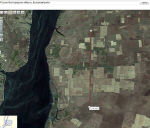

    Видео теста на 14 км.
    http://youtu.be/eouB7ThPq2U
