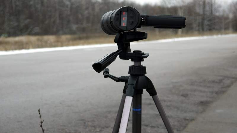

    В испытаниях применялся, самый распространенный в России, радар ИСКРА-1Д
    Проводился на полигоне рядом с д. Бритово Московской области

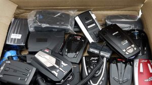

    Фигуранты теста, средние розничные цены по Москве и аналогичные модели
    Escort 9500ix Int — 24900 руб. (Escort Passport 8500 x 50 Euro — 14900 руб.)
    Valentine One — 20000 руб.
    Beltronics V 940Int (Asia) — 8960 руб. (Beltronics RX65Int (Asia — 14200 руб.)
    Cobra RU775 — 10600 руб.
    Cobra RU860 — 8800 руб.
    Cobra RU850 — 6600 руб. (Cobra RU750, RU740, RU735)
    Cobra RU730 — 3400 (RU720, RU710)
    Inspector RD X1 Xi — 2500 руб.
    Inspector RD X1 Kappa — 3000 руб.
    Inspector RD X1 Alpha, Omega — 4000 руб.
    Sho-Me 1785 (1795) — 4000 руб.
    Sho-Me 520 — 2000 руб.
    Stinger RX85 (RX95) — 11000 руб. (RX65 — 5000 руб,
    Stinger S500 (S550) — 4200 руб.
    Conqueror A740 — 6990 руб.
    Conqueror A868 — 7490 руб.
    Conqueror Gtx555 (Vp-508, x323)- 4490 руб.
    Whistler PRO68SE - 4300 руб
    Whistler PRO78SE - 6300 руб.

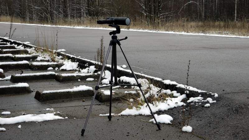

    Оценка работы и информативности РД в статичном положении при расположении радара на расстоянии 2000 м. в прямой видимости и навстречу
    Радар был закреплен в штативе выше приборной панели автомобиля на 20 см.
    Качественный показатель — сигнал у РД должен быть выше уровнем относительно теста за холмом, и давать ясное представление о наличии радара впереди по ходу движения аудио и визуальным сигналом высокого уровня.

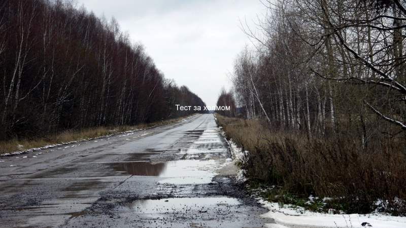

    Вторая часть
    Оценка работы и информативности РД в статичном положении при расположении радара за складкой местности (холмом) на расстоянии 1400 м.
    Радар был установлен навстречу и закреплен в штативе выше приборной панели автомобиля на 20 см.
    Качественный показатель — сигнал у РД должен быть ниже уровнем относительно теста в прямой видимости, но достаточно высоким по шкале, что бы понимать что это не «ложная» тревога.

    Оценка работы и информативности РД в движении при приближении к радару спереди и сзади.
    Радар был установлен на штативе под углом в 45 градусов к прямой.
    Качественным показателем является- как можно более дальнее определение и равномерное нарастание уровня сигнала у РД по мере приближения к радару как спереди так и сзади.

    Часть 3 Радар " в спину"
    Часть 4 Радар " в лоб"

    Контрольный детектор — это модель A868, имеющая выносной антенный блок, закрепленный перед радиаторной решеткой, и экранированый металлом корпуса и двигателя автомобиля
    ОН информирует о наличии и качестве сигнала радара.
    Если уровень сигнала падал или исчезал, тест прекращался до появления устойчивого сигнала.
    Контроль был визуальный по цвету и на слух по частоте щелчков.
    Т.о. достигалось относительная стабильность условий для всех испытуемых образцов.

    stop-radar, - Искра заглушена Экосорбом была (типа имитация Арены)?
    • Нравится Нравится x 2
  8. ThinkPad, Нет конечно. Ни каких фильтров
    На фото все как есть.
    Вода в воздухе поглощает СВЧ излучение.
    Летом в сухую погоду дальность выше.
  9. petrovich, Почему с осторожностью? Все РД в одинаковых условиях, Искру к тихим отнести нельзя, но и простым назвать тоже нельзя. Лазерные радары для гайцов экзотика, как Эскорт 9500 для водителей, и процент попадания большой, за складкой местности точно отраженки не поймаете, так что они с ними работают как снайперы - выстрел "тело":)

    И почему Кобра RU775 ни как не отреагировала, но A868 озвучил на 2 из 3.
    На полигоне сигнал отражается от деревьев, что видны на фото с радаром.
    Дистанция 300-400 метров до посадки
