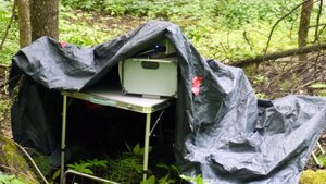

  7. Заменили сегодня 29.06 радарный блок арены и взяли также Лисд.
    Мы тут будем http://maps.yandex.ru/-/CRCbfY7p

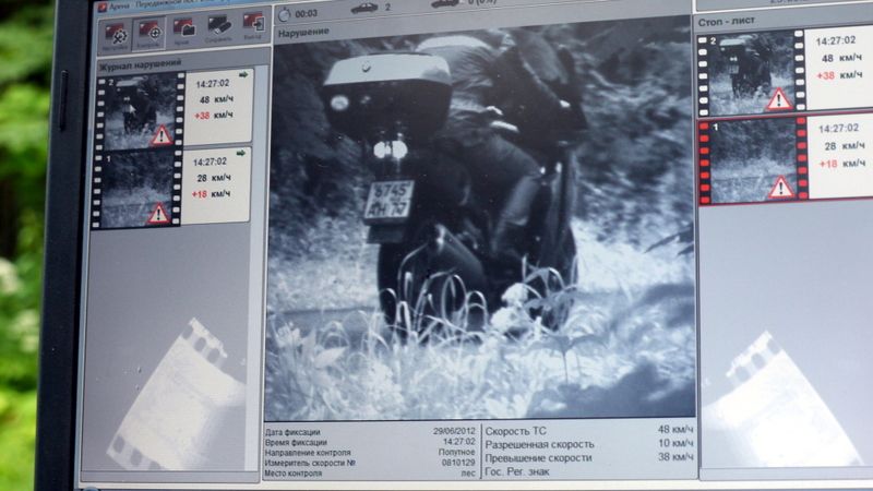

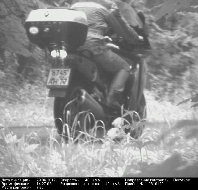

  8. Фото с радара арена

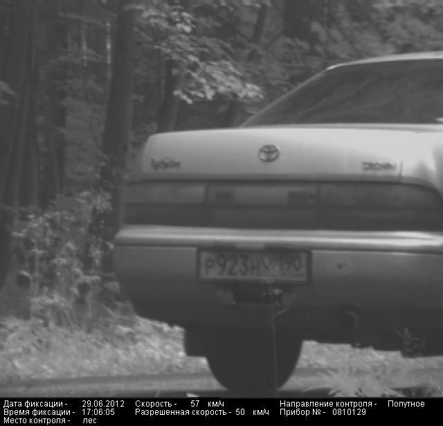

  9. Да и я на 57 км/ч попался
