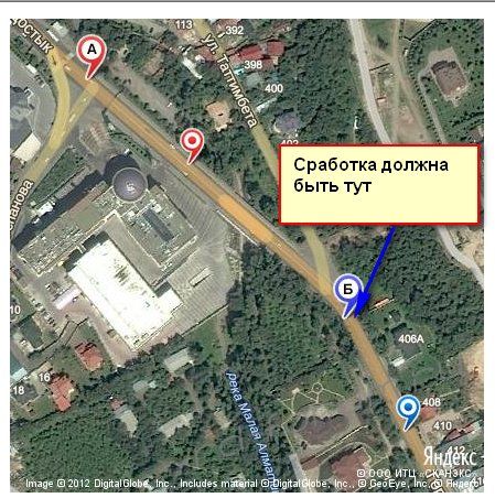

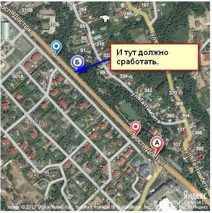

    @kazpc Давай проверим, он у тебя вообще посты ДПС может озвучивать? У нас сейчас в базе 4 точки. 2 у тебя, 2 у меня. Это я про ДПСы. Назови улицу по которой сегодня гарантированно проедешь. Я тебе там пару постов поставлю. Если и на них промолчит, то даже не знаю. Может какой глюк с РД, голосовым файлом? Мой то верещит на посты...
  11. vovan11 [​IMG] Гарантированно, каждый день езжу на работу по Горной, которая превращается в Достык (Ленина), потом Аль Фараби, Шашкина, Тимирязева, Ауэзова. Обратно Манаса (Чапаева), Сатпаева, Сейфуллина. Потом через Горный Гигант,на Достык и с него на Горную. В советское время на месте отеля Роял Тулип ,Достык, Оспанова (43.204012, 76.977450) был пост ГАИ. Реанимируй пост [​IMG].
  12. Пробуй. :)
  13. [​IMG] Прошил, вечером проверю,отпишусь.
  14. Проверил,предупредил и именно в точке "Б", кроме того попросил снизить скорость [​IMG] , на прямой грех не разогнаться.
  15. Так и должно было быть. Значит в базе все нормально:)
