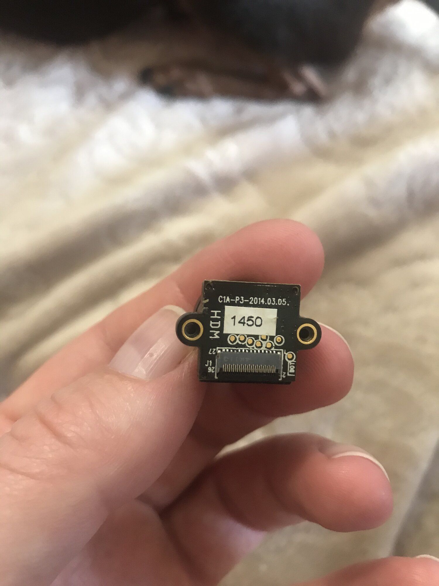

Темнота была, сейчас вообще устройство не запускается, в сервисе сказали, что это из-за камеры. Название матрицы где можно посмотреть?

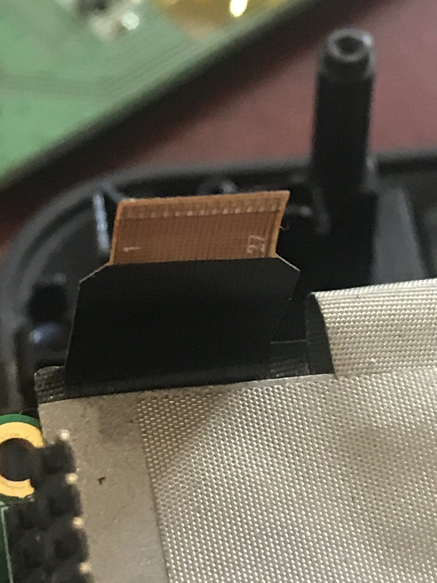

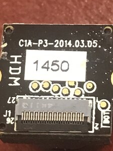

Это модуль в сборе. Матрица под объективом. Но можно и такой поискать.
