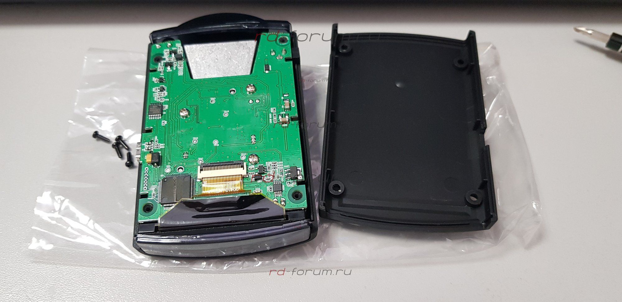

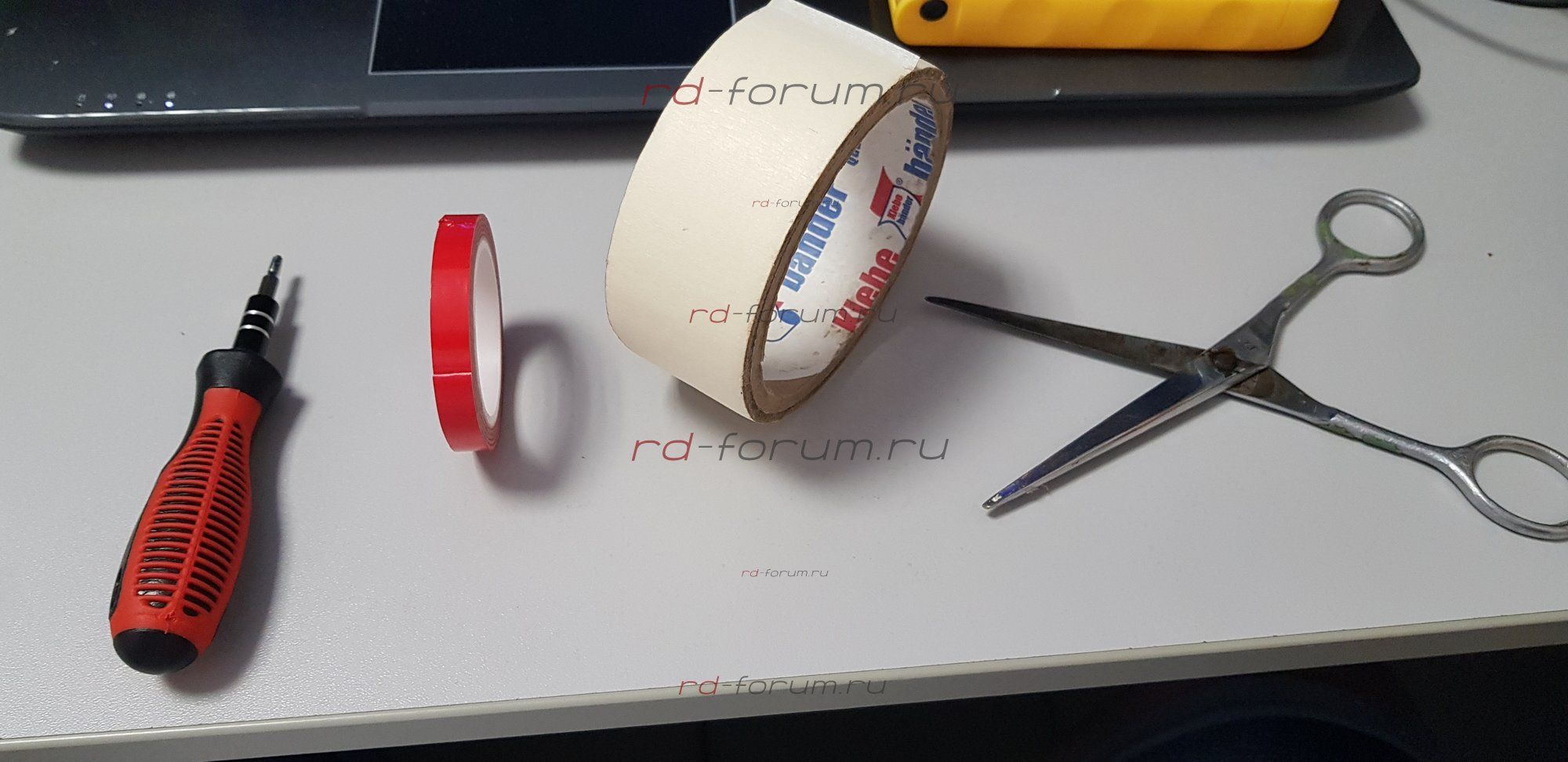

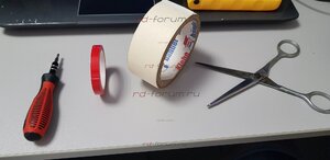

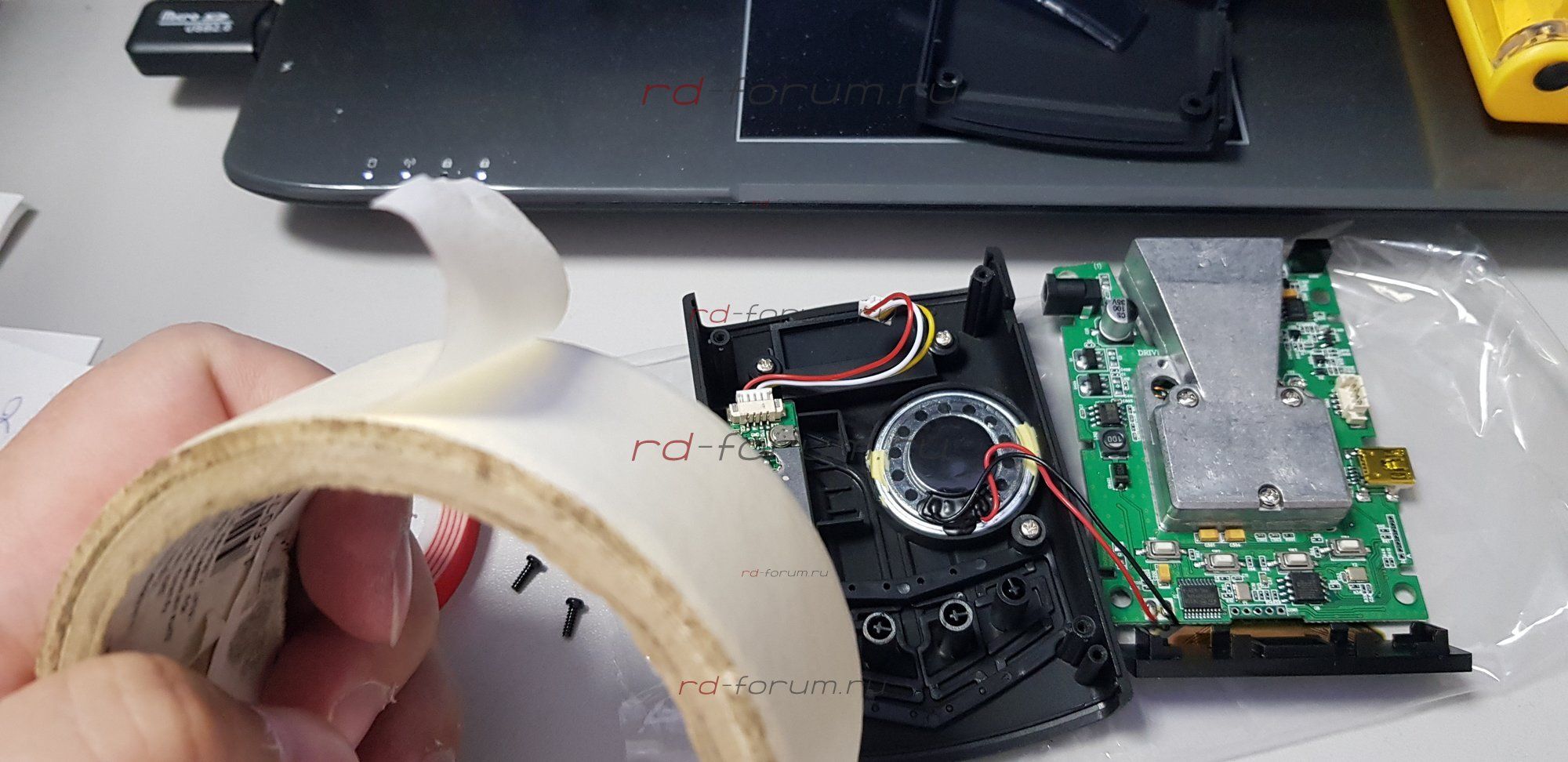

1. Минимальный набор материалов.
2.

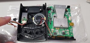

Разбираем детектор, выкручиваем 4 винтика.
3.

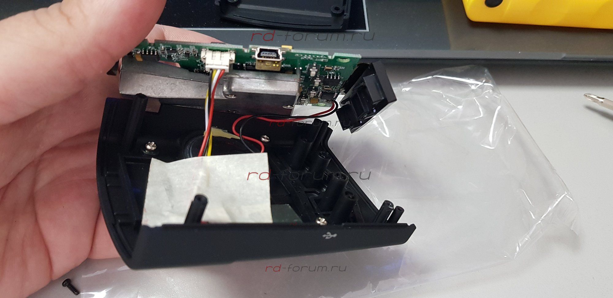

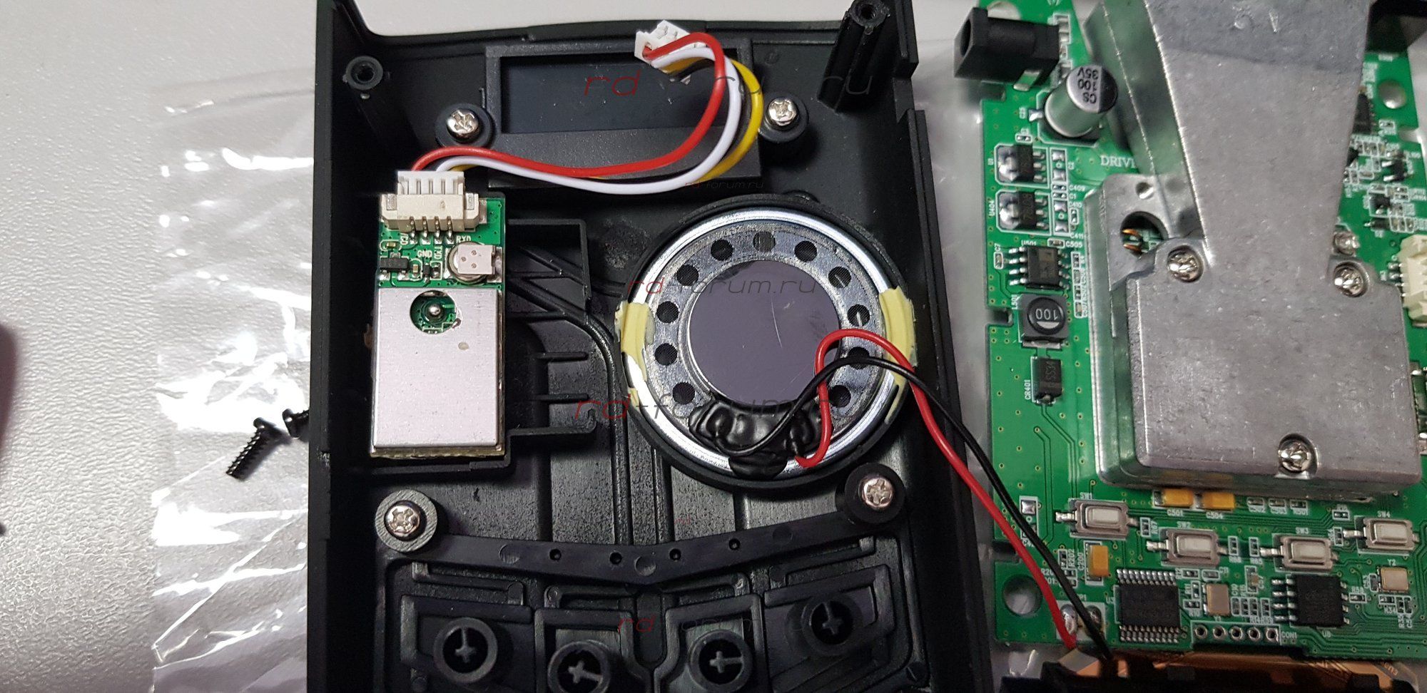

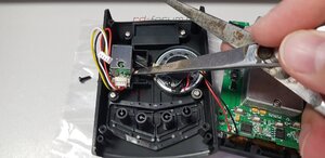

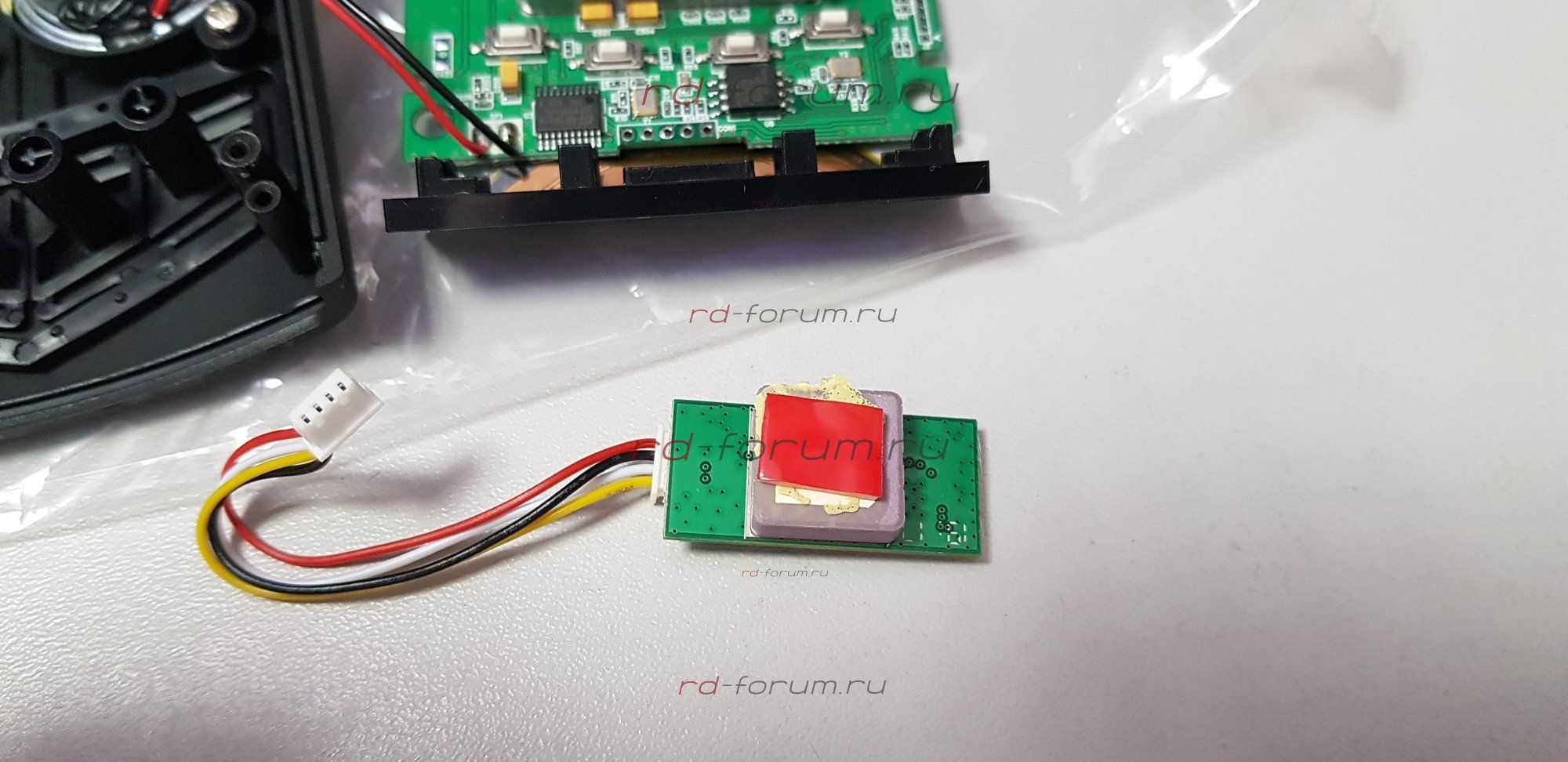

Отсоединяем разъём модуля GPS. Обратите внимание, модуль находится батарейкой вниз.
4.
Острым, прочным предметом, поддеваем за керамическую антенну и аккуратно отделяем модуль от корпуса. ВНИМАНИЕ!! Ни в коем случае не производить демонтаж модуля, поддевая за плату, таким образом можно повредить модуль. Поддеваем исключительно за квадрат, керамической антенны. Для страховки, можно взять женский фен для волос и немного погреть модуль, для размягчения термо клея.
5.

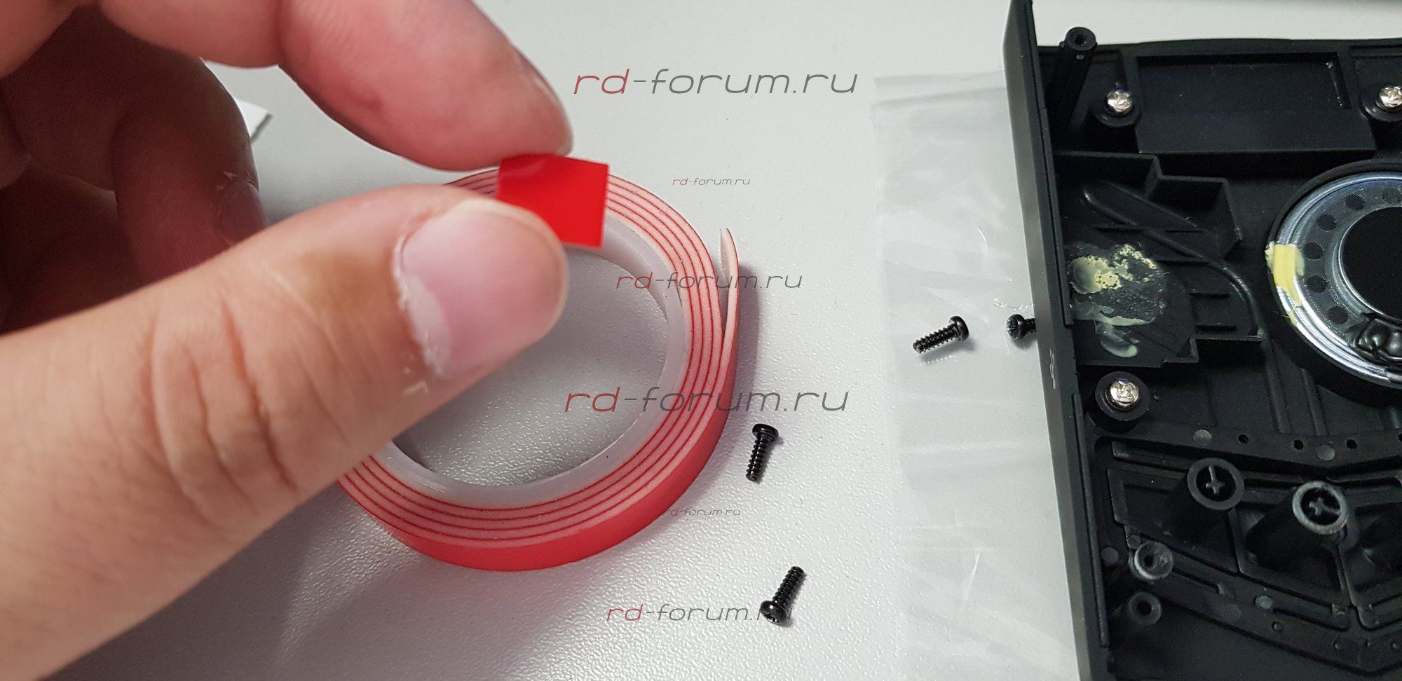

Берём кусочек двухстороннего скотча, или тот же термо клей, что у кого есть, это не принципиально.
6.
Наносим клейкое вещество на керамическую антенну.
7.

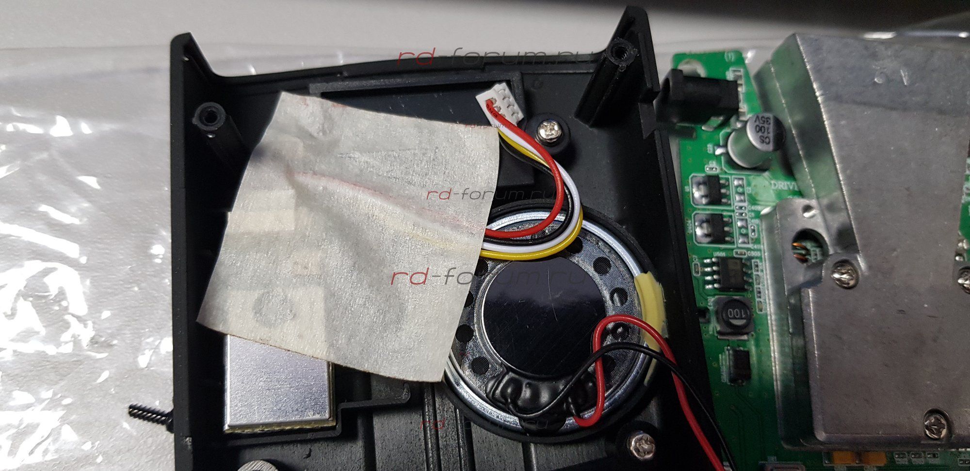

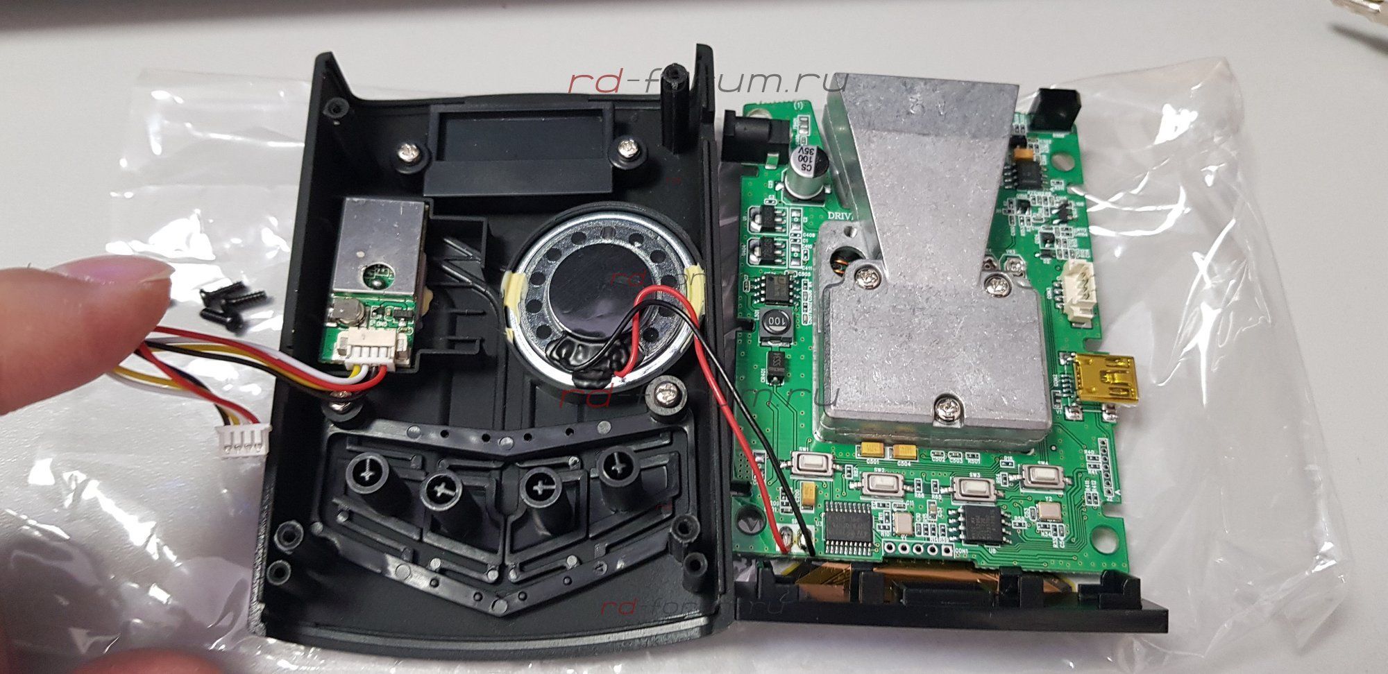

Устанавливаем модуль на место, но уже батарейкой вверх и с изгибом провода, строго как на фотографии. Это очень важно. При этом провода, выходящие из модуля, должны быть максимально прижаты к самому модулю, это тоже важно. При перепроверке выяснилось что из двадцати переделанных, пять продолжали долго ловить. При детальном изучении, была выявлена эта особенность. Если провода просто направить в право, то результат 50/50. А если провода прижать, то всё работает.

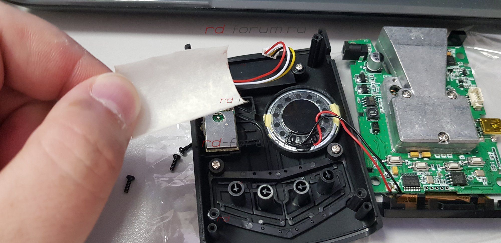

8. Берём фиксатор, в моём случае, это бумажный, малярный скотч.
9. Фиксируем провод, строго как на фотографии.
10. Подключаем провод модуля к плате и собираем корпус.
Всё, спутники сегодня ловились за 30-35 секунд.

Парни, кто-нибудь владеет информацией , где можно купить/заказать GPS модуль на сие устройство? Спутники не видит. Разобрал. Понял, что до меня здесь кто то был, ибо GPS модуль был развернут, как на видео выше. Спутники не видит. Сходил на сайт, прошил прошивкой, которая возможно бы оживила эту болячку. Не помогло. GPS плата похожа на Интеговскую. Понял, что собратья. Снял такую же с Интего Голд подрубил. Работает. Причина однозначно в ней.
Прохожий
12 546
Перед тем, как менять сам модуль, стоит проверить состояние MS-621 на нём. И, поскольку, с вероятностью 99,999 она успешно скончалась, начать с её замены...
