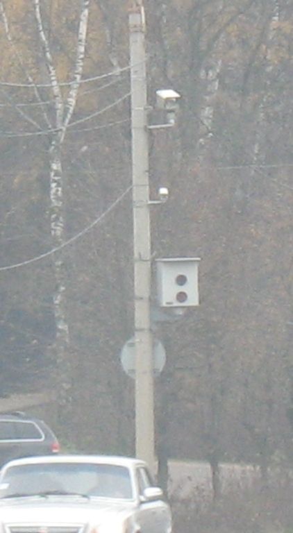

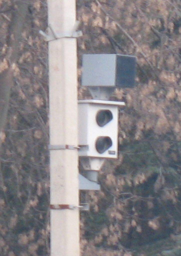

    Как прикрепить видео? или куда ( не скрою поттупливаю в этих вопросах) Фото одного вот, Два других с доп." приблудами " и без вспышек потом донесу

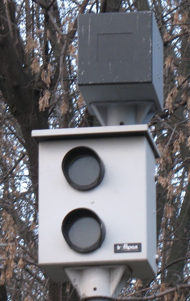

  11. Прошу прощения за задержку, вот еще фото скворечников с надстройкой. Что это? Чуть позже видео

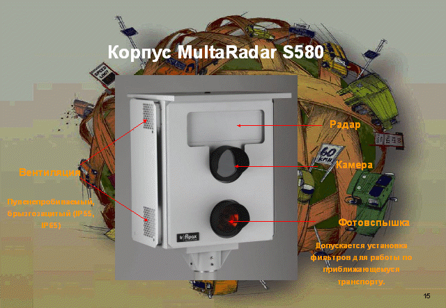

  12. Имху, в надстройке спрятан сам радар, ибо два кругляша это камера и вспышка.

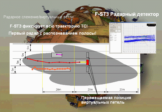

    Кстати у TRAFFIPAX есть 3Д радар F-ST3, по полосам работает и т.д. типа Стрелки.

    Тогда где у него радар, корпус маленький и вспышка есть.
    Похоже что там этот хитрый радар F-ST3 спрятан, он квадратный.
  15. Думаешь есть смысл такое городить? Ну на Пятницком же нет коробки и при этом излучение идёт. В общем, надо ехать смотреть.

    На Пятницком корпус другой, классический Трахипах с радаром внутри.

    [​IMG]
  17. Скорее всего, там стоит другой радар, предыдущего поколения, не 3D. У нас тоже без набалдашника установлен, и тоже светит радаром, причем сильно.
    [​IMG]
  18. cdrawn, имху одинаковый с Пятницким, у Домодедовского дырки смещены влево и нет пространство над объективами где у пятницкого стоит радар.
  19. Я бы даже сказал что вообще у домодедовского ящик поменьше будет, если опираться на постоянство размеров дырок.
