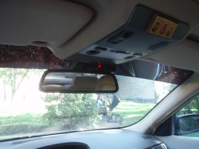

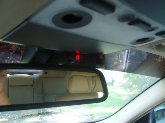

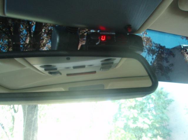

Думаю для Латвии будет актуален вот такой вариант установки РД без конфликта с полицией:
И при помощи дополнительных дисплеев, сделать удобным управление и настройки, а так же возможность выключать моментально РД :) и самое главное, саму конструкцию с главным блоком, при наличии дополнительных дисплеев- можно расположить на пассажирском солнце-защитном козырке.
вот ветка об этом
https://www.rd-forum.ru/showpost.php?p=153&postcount=1
Я вот так расположил свой детектор, приклеив полосу тонировочной плёнки. В Дартцзе мне её приклеили за 10 минут, за 20 зелёных (10 лат). вроде плёнка не уменьшила приём К и Ка диапазона.(эти диапазоны в Латвии у меня ловит без осечек)

Володь, если плёнка не металлизированная проблем не будет. Можно попробовать, поймав сигнал вдалеке, опустить детектор пониже, где нет плёнки. Если сила не изменится - плёнка не мешает.
