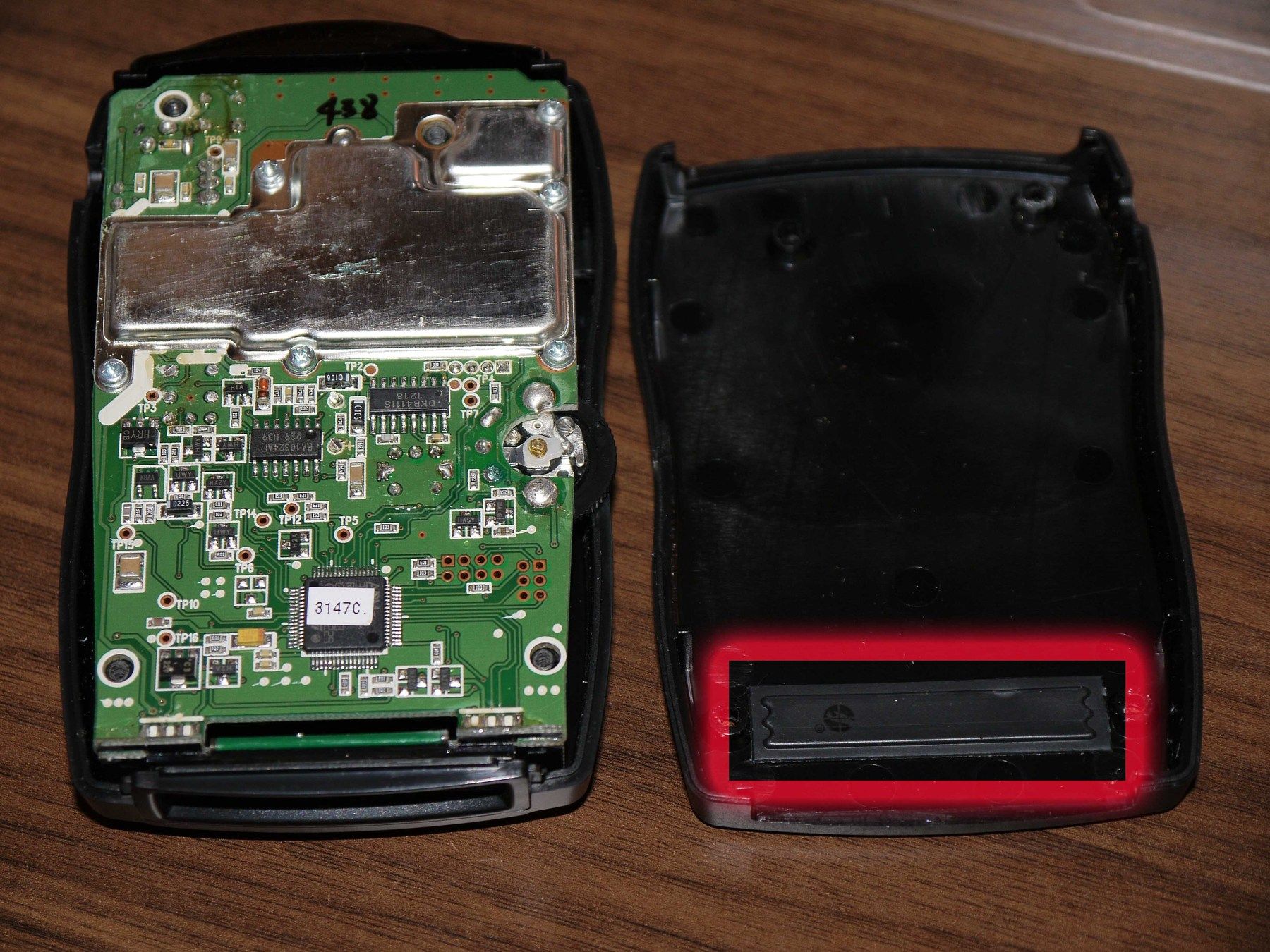

Здесь https://www.rd-forum.ru/202618-post583.html описывал ситуацию которая произошла со мной и моей коброй. В похожую ситуацию может попасть любой из пользователей whistler серии RU т.к. так же как и кобра имеют наклееную магнитную защиту на нижнюю крышку корпуса. Которая в определенных обстоятельствах при близком контакте с магнитными излучателями может перенять магнитное поле. Что теоретически может оказывать негативное влияние (наводки) на работу микропроцессора находящегося в непосредственной близости от защиты и спровоцировать конфликтную ситуацию с охраной в магазинах. Информацию считаю более актуальной для владельцев которые привыкли забирать РД из машины с собой. Демонтаж защиты до бонального прост - открутить 4 винта и оторвать защиту. Удачи.
