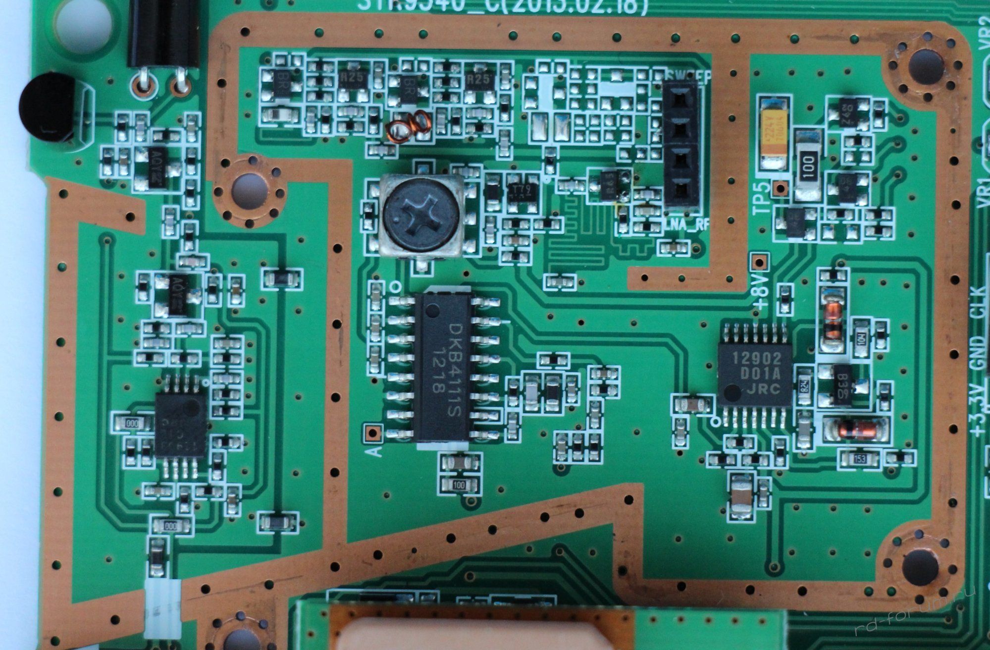

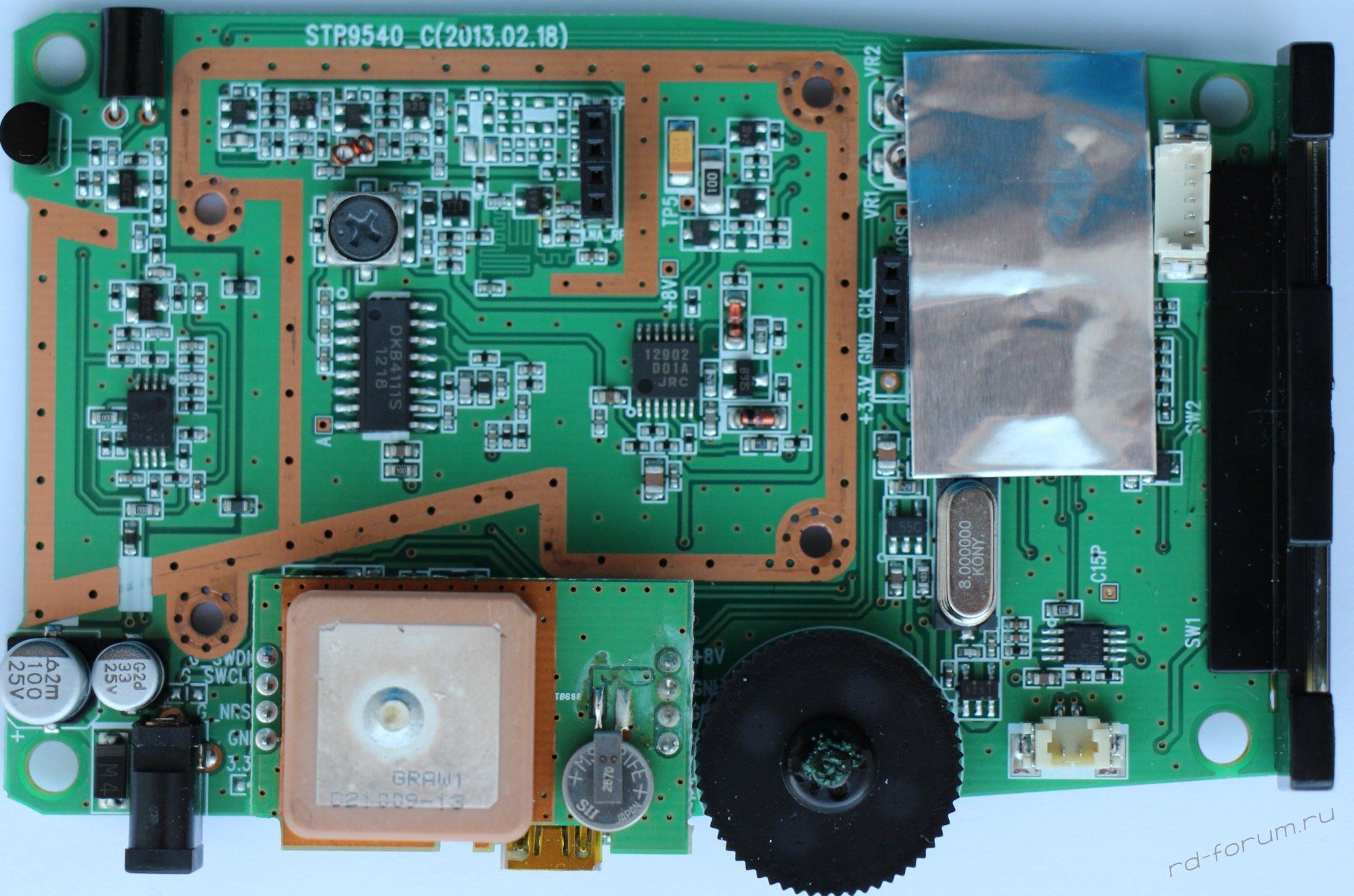

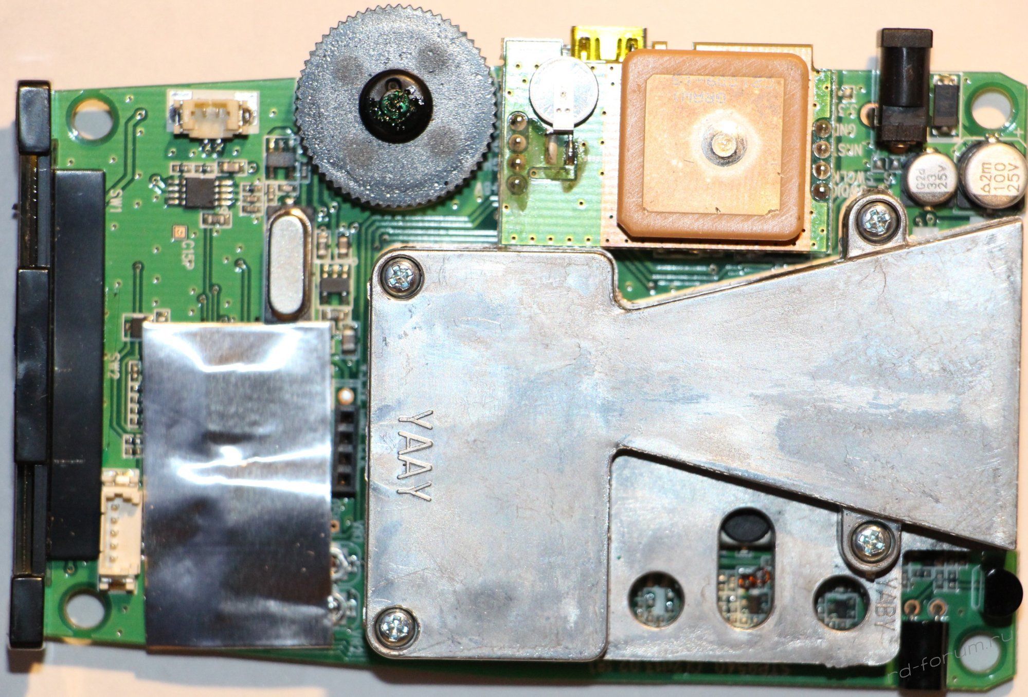

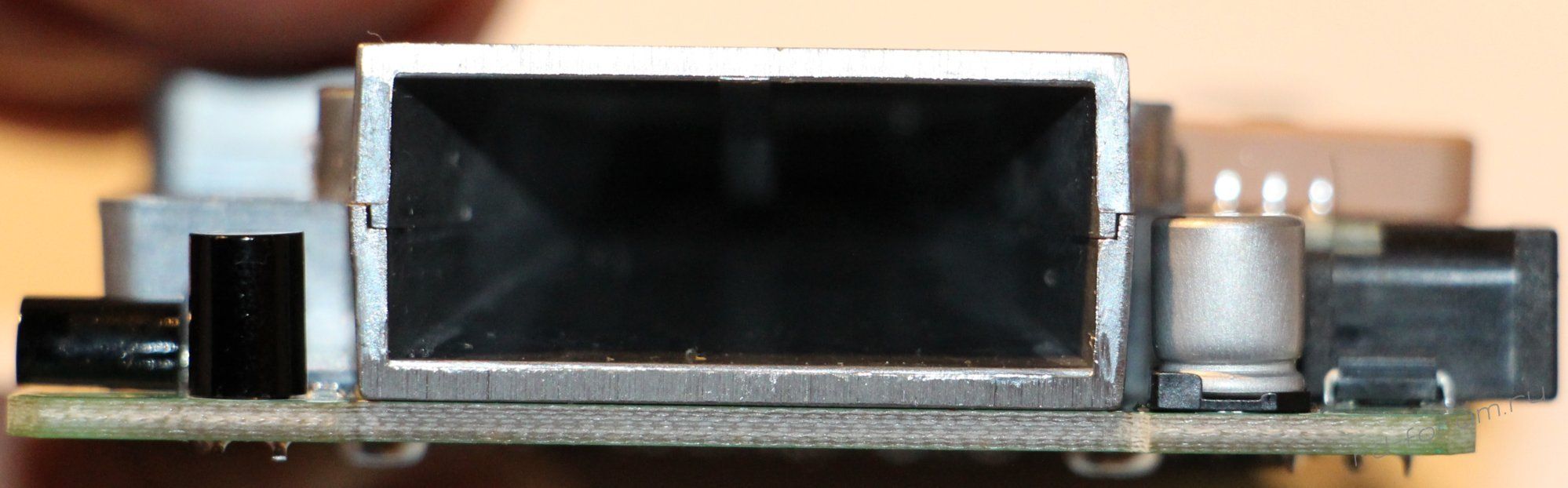

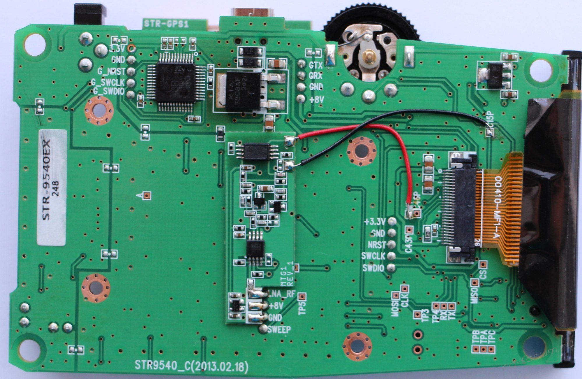

    Сегодня решил слегка модернизировать крепление своего РД. Но сейчас не об этом. Разобрал детектор. Ну, и решил сфотографировать.
    Рупор, не откручивал.
    РД эксплуатируется с июля 2013 г. Была аппаратная доработка - режим город3.
    Сегодня разобрал рупор

  2. Возми зубную щётку со спиртом и почисть плату от канифоли.
  3. Это на фото такой эффект. В жизни пятна не такие-если не всматриваться-не видно. Сам увидел их на фото-потом присмотрелся, действительно есть.
    Профилактику, как-нибудь сделаю.

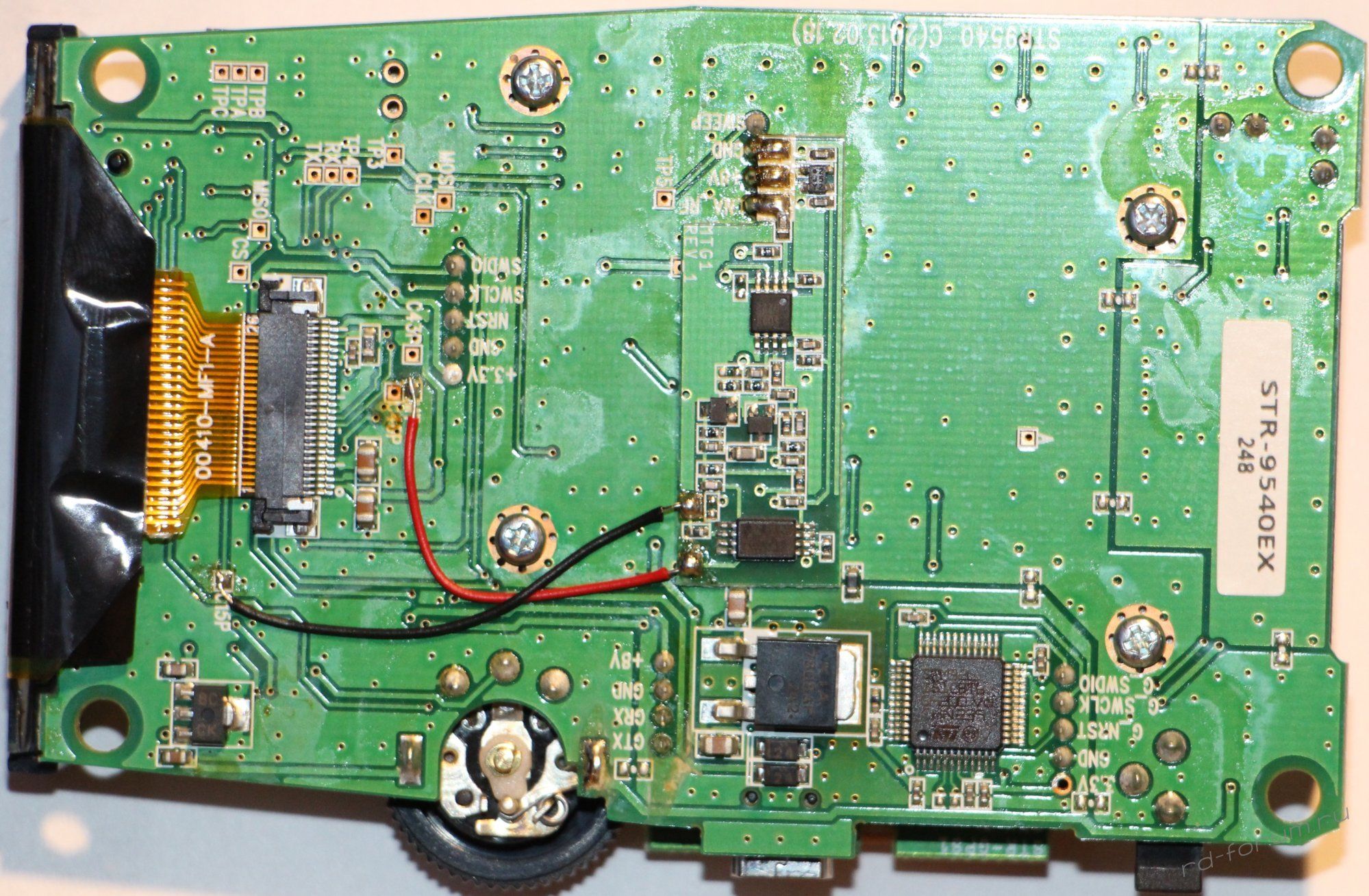

  4. т.е. эти два проводка в сервис-центре кинули (на втором фото)? Руки дойдут - развинчу свой и гляну есть они или нет :) Хотя они вроде от платы Стрелкодетекта (?) идут...
  5. У моего при покупке был город3 и через неделю сам собой рассосался.

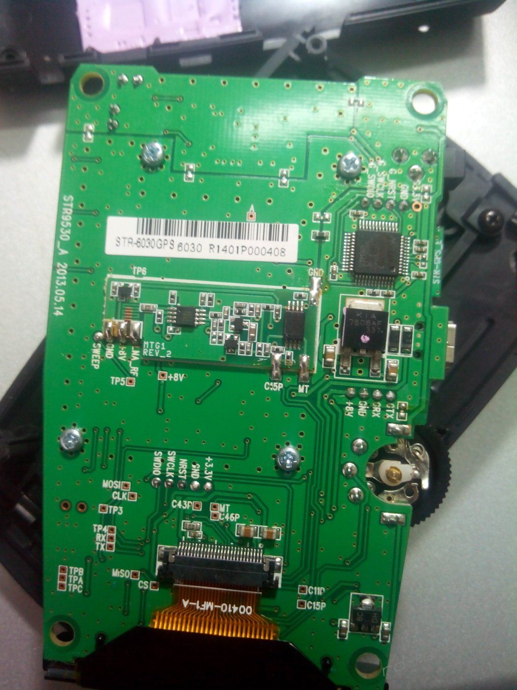

    Это 9530ex

  6. Не готов сказать, так как не видел рд внутри до доработки.
    Просто,со слов официального представителя, для появления режима город3,необходимо была именно добавление железа.
    Да и пайка на этой плате и проводах не заводская, думаю это она и есть.
    Как дойдут руки до профилактики-думаю,и рупор сниму. Да и фото получше сделать-при нормальном свете

    Значит это плата и есть-город3. Так как у меня она внедрена не заводским способом,а у @radiovidic уже покрасивее установлена:D
  7. @_СаНёК_ доп.плата - типичный модуль стрелколова
    • Спасибо! Спасибо! x 1
  8. Василий, а что тогда город3? Спорю с вами не буду, так как не знаю.
    Просто получается, у меня В РД что-то дополнительно впаивали(так как этого режима не было), а у @radiovidic этот режим уже с коробки.
    Отличие в монтаже именно этой платы видны невооруженным глазом. Да и другого "колхоза" у себя не обнаружил-разве,что только сняв рупор,что-нибудь увижу.
    К тому же стрелколов у 9540 был сразу. Не думаю,что в первых партиях плату стрелколова там похабно монтировали.(хотя и исключать этого нельзя)
    Кстати,@radiovidic вроде стрелколовную плату перепаивал с одного РД на другой. Думаю,внесет разъяснение, что это за плата.
  9. Это и есть платка стрелколова.
    --- Сообщения объединены, 2 фев 2015, Дата первоначального сообщения: 2 фев 2015 ---
    Город 3 был с нуля,но потом потерялся
  10. Благодарю.
    Но потерялся, я так понимаю из-за прошивки?? У меня даже обновив прошивкой, он естественно, не появлялся, а свозив к Николаю(дорабатывал у них)- появился. Не пропадал.
  11. Атом и дело что безовсяких притязаний с моей стороны.я тогда и поливать то не умел.с ss научился немного.
    Ну телефон пишет по своему.не поливать а прошивать
    --- Сообщения объединены, 2 фев 2015 ---
    Кстати,у меня ещё есть ss5020ex у него тоже есть Г-3,но проводов на плате нет лишних
  12. Добавил в первый пост
    • Спасибо! Спасибо! x 2
  13. Ест у меня задумка-прикрутить рупор с в.ч.от ss к процессору шомика...
  14. Если ни секрет, зачем??
  15. Фишек будет побольше и базы поактуальнее
  16. Лежит без дела ss8040ex надо к нему процессорную часть от шоми 900 подружить.будет 900 с esp платформой.
  17. @_СаНёК_ на мой взгляд, город3 это чисто программная доработка, но не исключено что что-то и косметически модифицируют при этом.
  18. Какую нибудь ножку процессора на землю сажают
  19. @Василий Белкин, возможно, вы и правы. Я изначально вообще думал, что это чисто программная реализация, просто с невозможностью простому пользователю установить данный апгрейд:)
    Кстати, присутствует неиспользуемый разъем на 4 ножки-между рупором и экраном(не дисплей).
