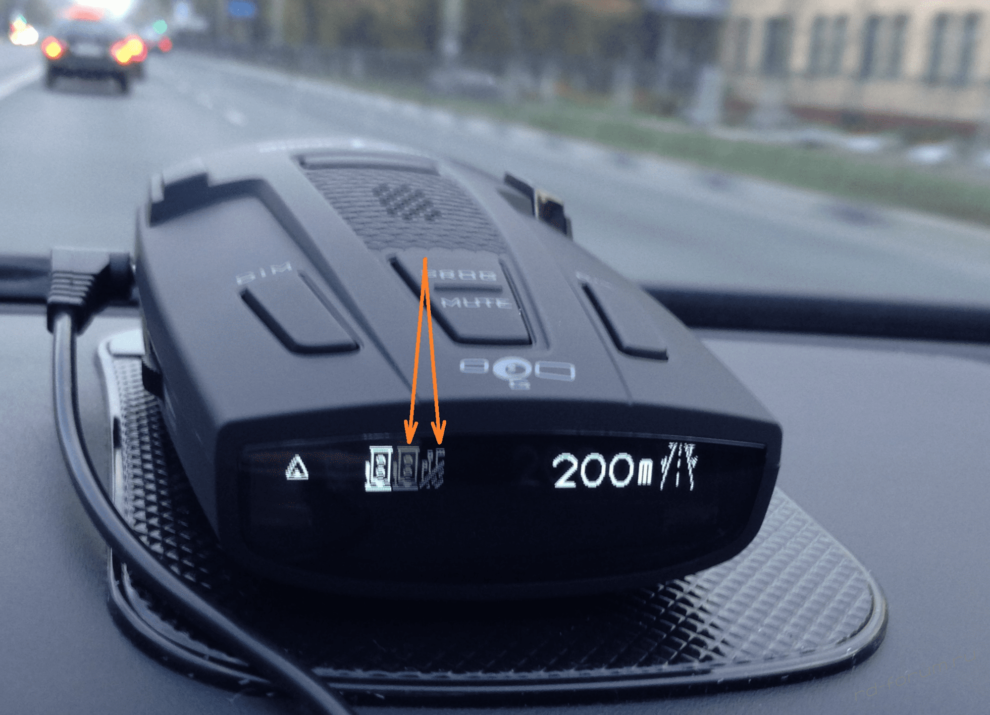

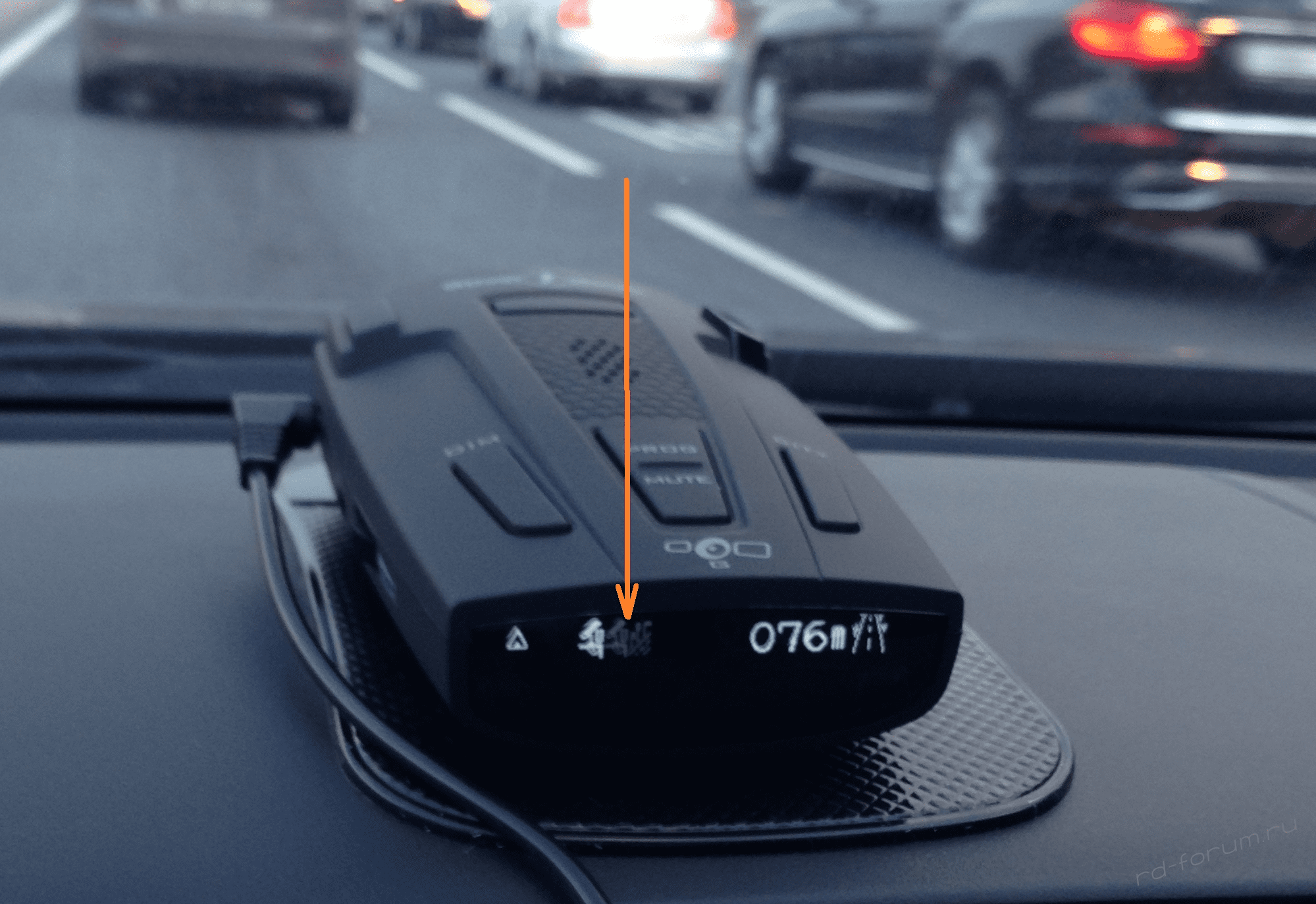

  1. STR-9540EX GL, в эксплуатации пару дней. При первой же поездке на экране отобразились непонятные изображения справа от основного символа, как-бы в половину яркости, в месте, где по инструкции должна отображаться скорость. Это нормально? Если "да", то что означают эти символы? В инструкции они не описаны. За качество фото извиняюсь, снимал на ходу, на телефон.
    Вчера обновил прошивку и базы с оф. сайта. Ситуация не изменилась, в тех же местах показывает то же самое. Кстати, по процессу обновления тоже есть вопрос. В инструкции и на сайте streetstorm.ru указано, что радар-детектор переводится в режим "Обновление" нажатием и удержанием кнопок DIM, MUTE и CITY пару секунд, до появления на дисплее детектора слова ОБНОВЛЕНИЕ. Подключаю устройство к компьютеру, нажимаю одновременно три указанные клавиши, удерживаю их пару секунд и ничего не происходит. Устройство не переводится в режим обновления. При этом, в режим обновления можно войти через основное меню и сам процесс обновления происходит нормально. Так и должно быть?

  2. Судя по всему этим символы - индикация приближения сразу к нескольким близко расположенным радарам.
    Другое дело, что символы мелкие и без поллитры не разобрать зачем это так реализовано.
    Инструкцию напечатали давно, прошивку обновили недавно - вот и расхождение.

  3. Это точно. Особенно на первом снимке. Напоминает китайские иероглифы.

  4. Так я сперва именно про иероглифы и подумал.
    Прошивки для Стритов в Корее пишут. В Южной, естественно.
    Так что и иероглифам бы не удивился бы.

  6. Так и должно быть, эти
    Причем, горящий ярко символ-ближайший радар.

    6. Как и заметили @oleum944 и @СаНёК, при приближении к месту, где установлено несколько камер или радаров, на дисплее отображаются несколько символов, указывающие на такие объекты (фото в первом сообщении). Первым, ярким символом, отображается ближний радар. При приближении к одиночному радару или к камере, символ отображается одиночно.

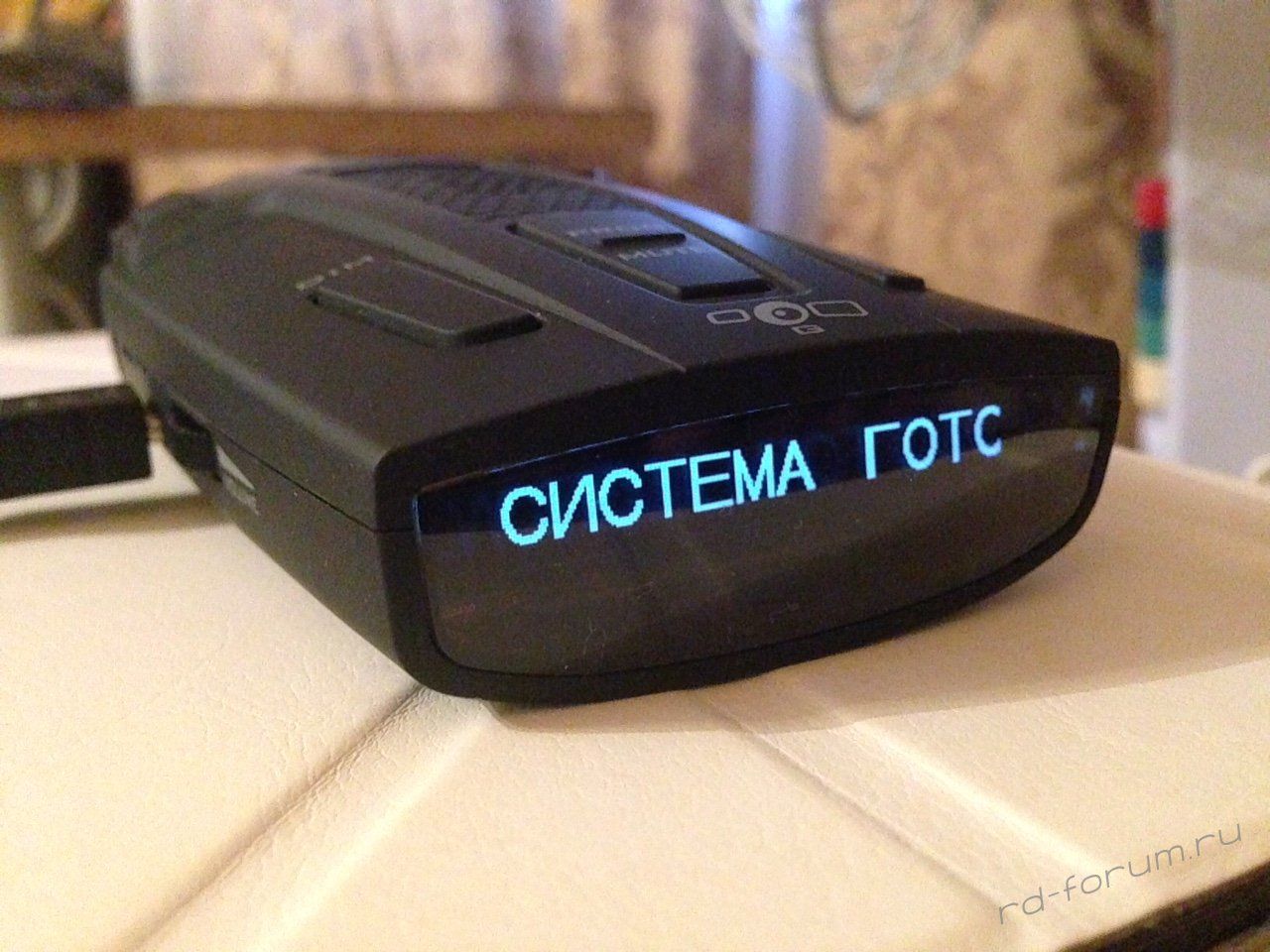

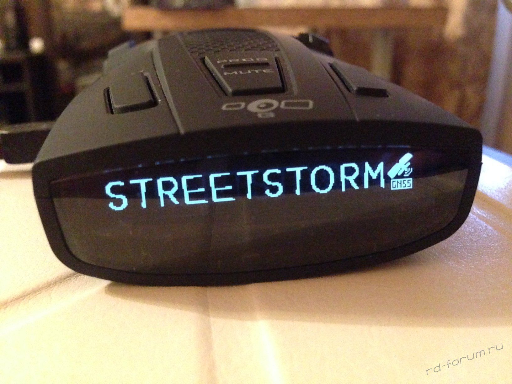

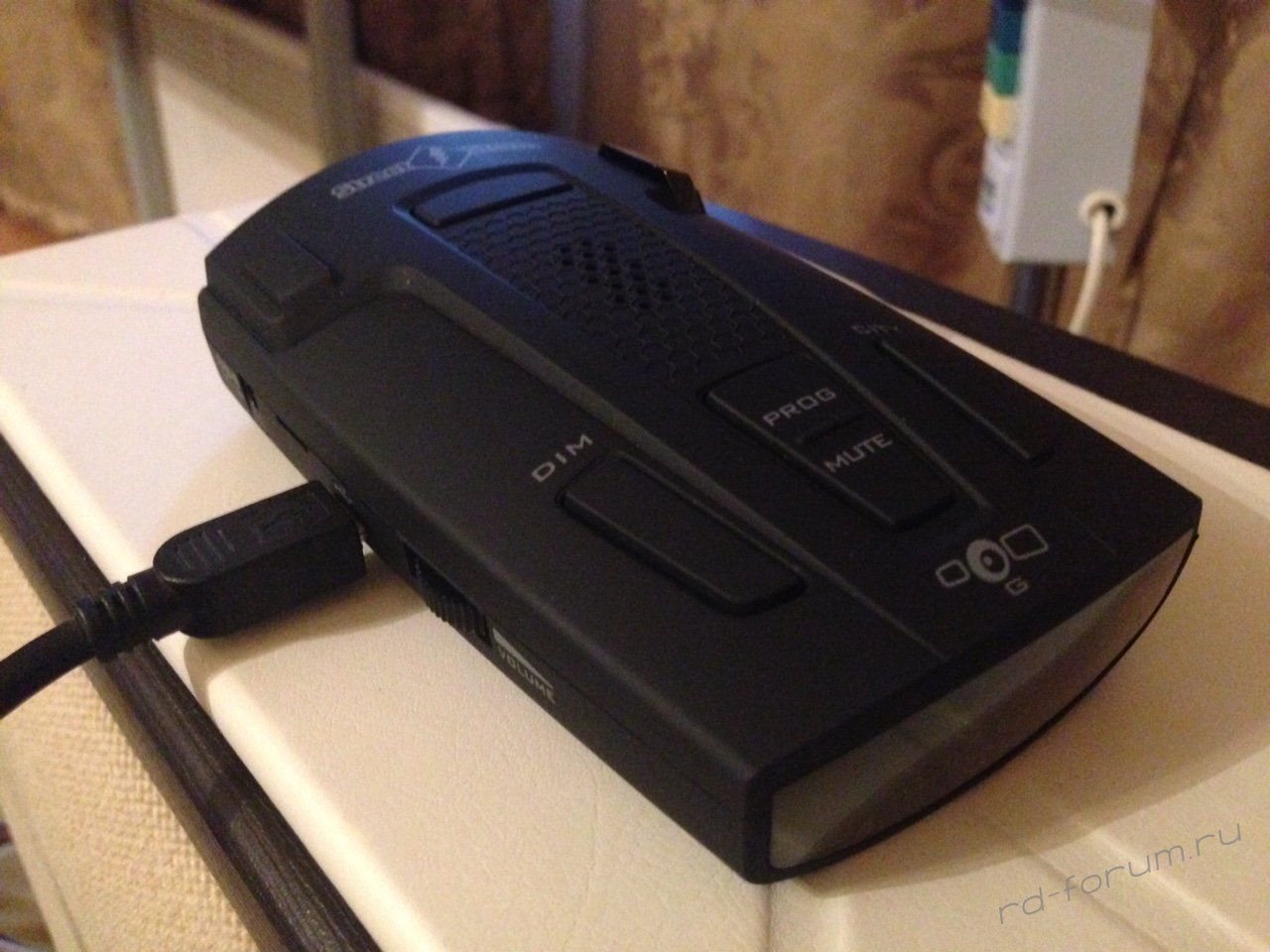

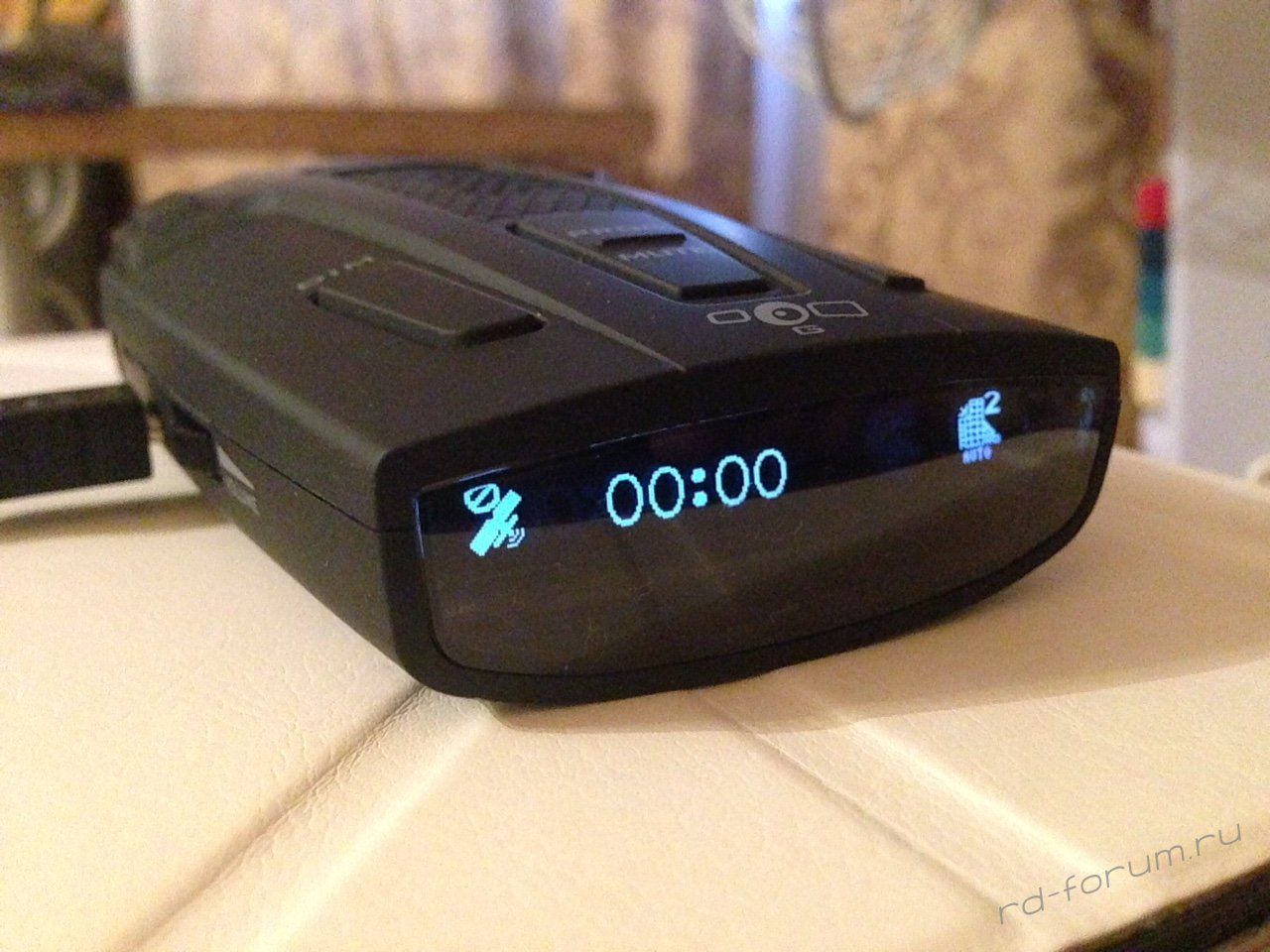

    2. Колесиком громкости выключаем звук детектора и подключаем его к компьютеру. На экране РД появляется приветственное сообщение «STREETSTORM» с символом GNSS (Глонасс),
    затем сообщение «СИСТЕМА ГОТОВА» и детектор переходит в обычный режим (компьютер при этом пока не видит детектор).

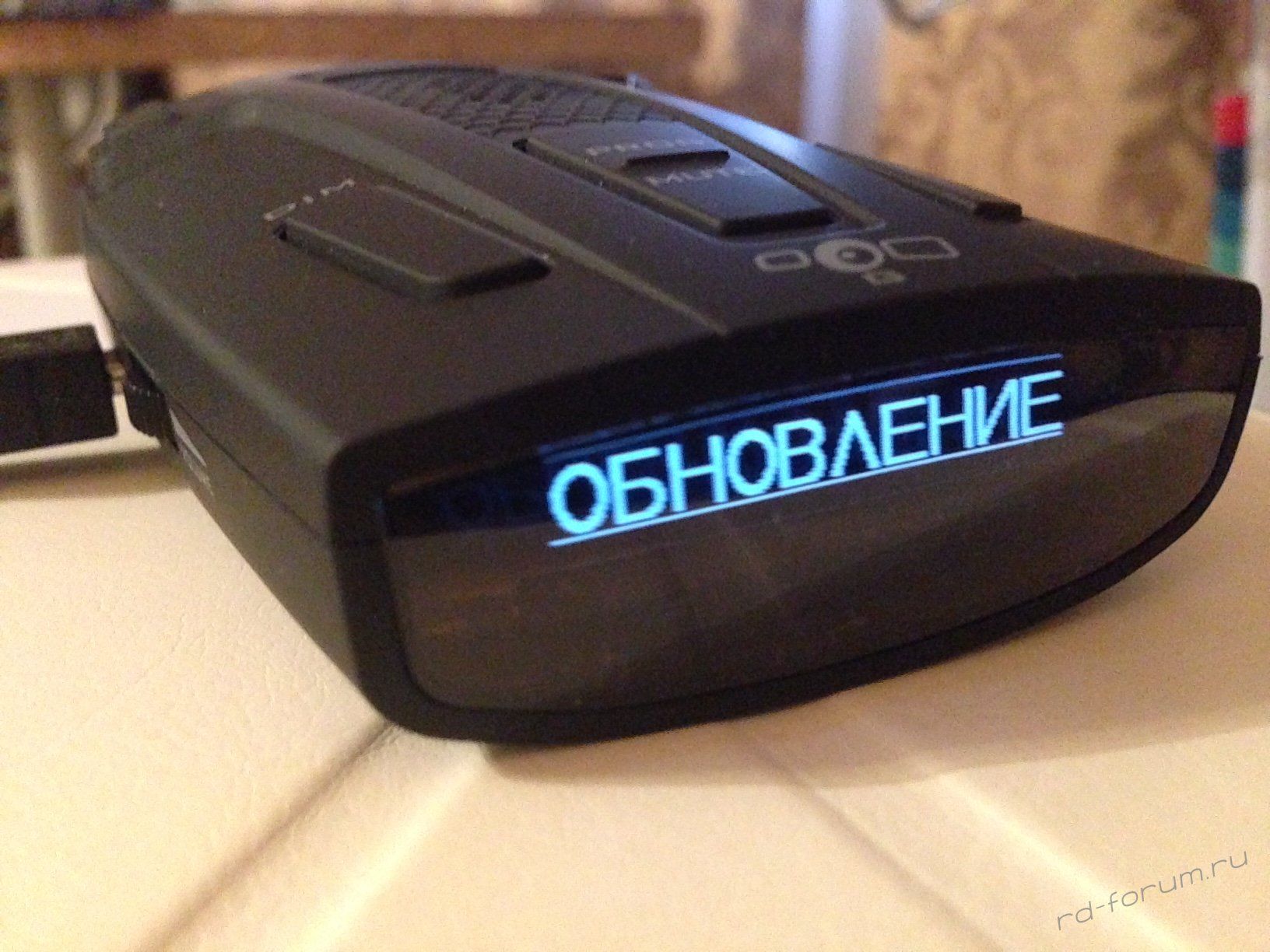

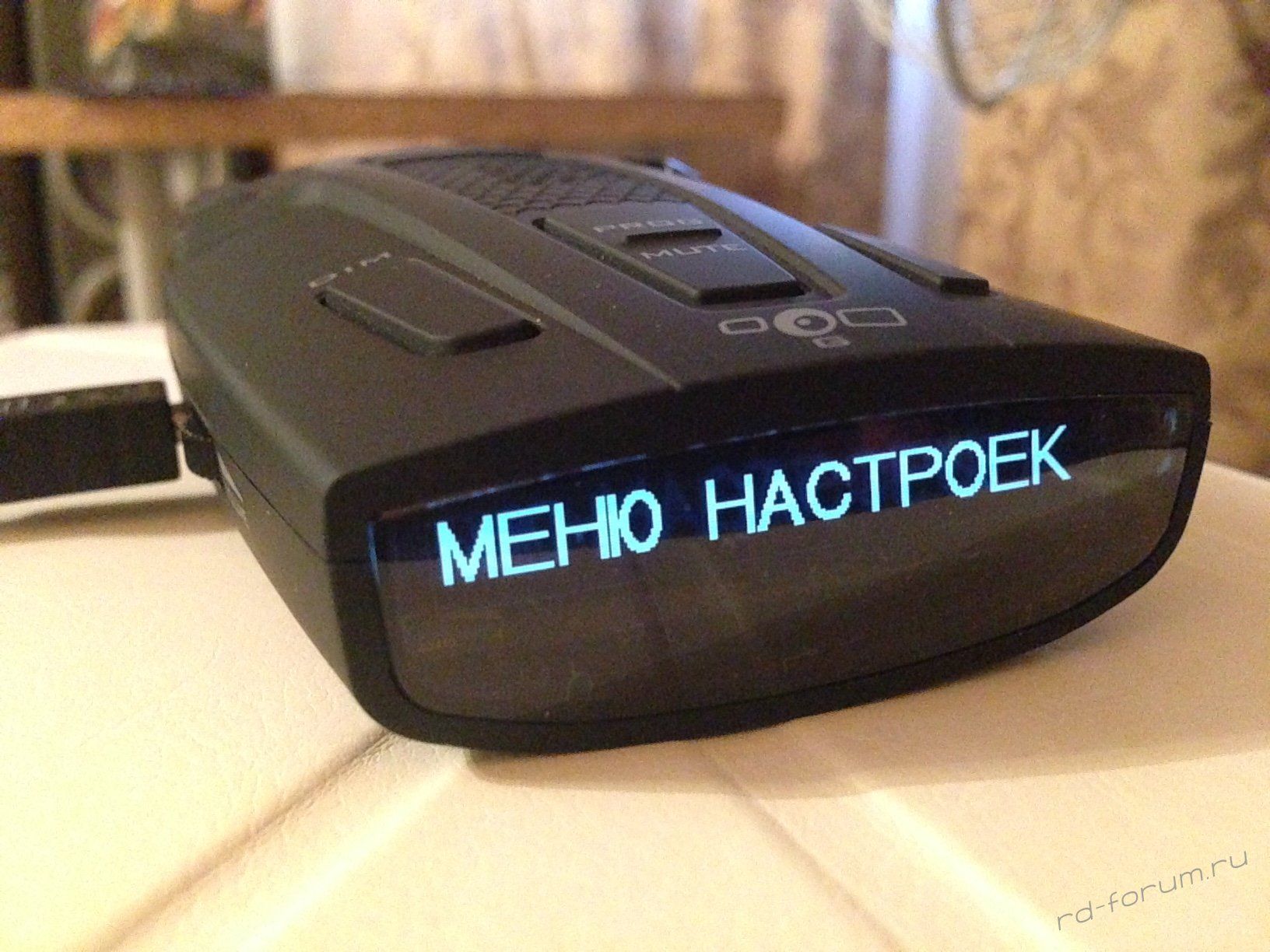

    3. Нажимаем и удерживаем кнопку «PROG» пару секунд, до появления на дисплее детектора сообщения «МЕНЮ НАСТРОЕК». В меню настроек нажатием клавиши «DIM» выбираем пункт «ОБНОВЛЕНИЕ» и подтверждаем вход в него клавишей «MUTE».

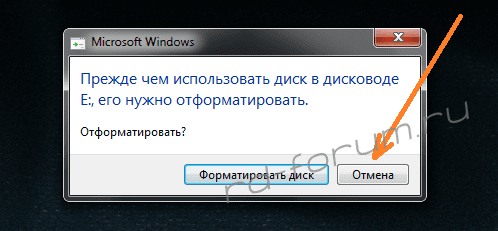

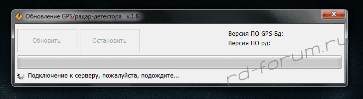

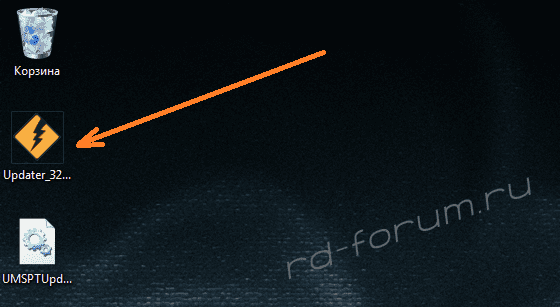

    4. Через несколько секунд компьютер увидит подключенное оборудование и предложит его отформатировать. На предложение отвечаем отказом. После этого запускаем программу - распакованный из скачанного архива файл «Updater_32_64.exe».

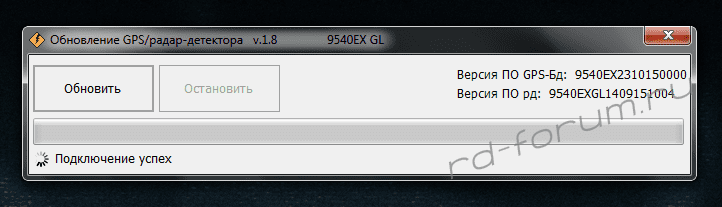

    На экране появится окно с сообщением о попытке подключения к серверу и, через некоторое время, о успешном подключении.

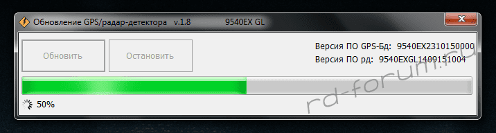

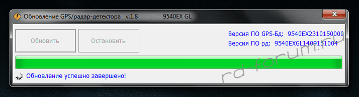

    5. В окне программы нажимаем кнопку Обновить. Если производитель выпустил обновление системного ПО детектора, оно будет установлено вместе с обновлением базы Глонасс/GPS.
    6. По окончании процесса закрываем программу.

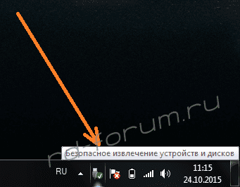

    7. Перед отключением детектора, в нижней части экрана компьютера нажимаем «Безопасное извлечение». После этого можно отключить детектор.
