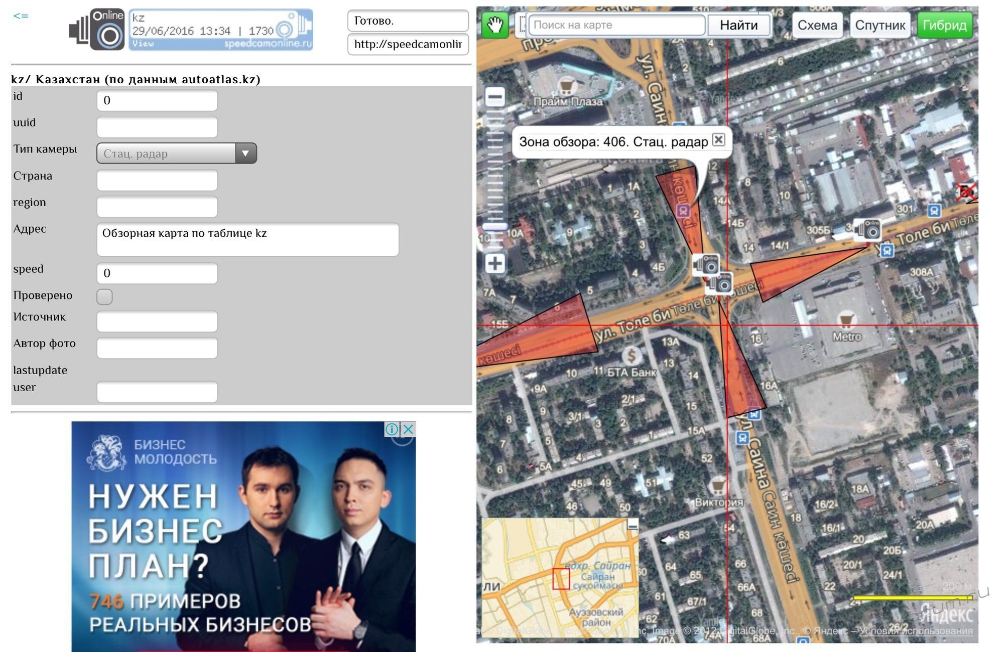

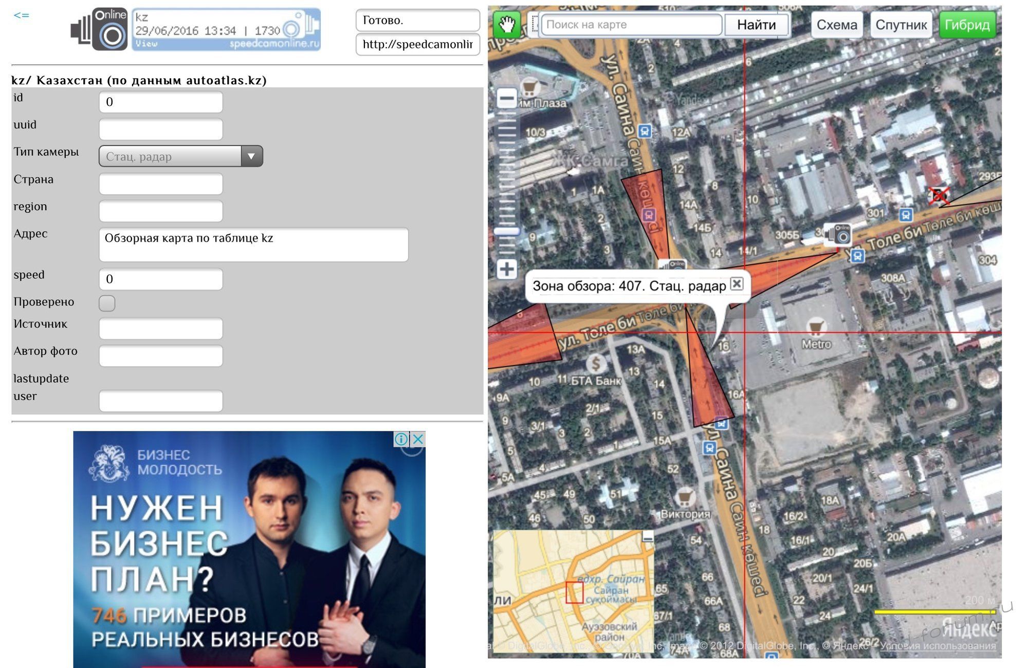

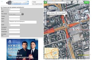

    И вот чего, эт вопрос уже кураторам баз. @vovan11 , не знаю как быть , но смотри, зацени вот эти точки:
    Всю дорогу я считал их Автоураганом. Фонят далеко и РД видит их за километр . Но несколько клиентов говорили мне, что превышали там и штрафы не приходили. Один при мне даже звонил другу в ГАИ , в видеофиксацию и тот просил не афишировать, что это муляж. Так вот сегодня проехал там с Стрит Шторм, он показал частоту как на заправку : 24,000Ггц. Вообще ничего не понимаю. Кто чего думает по этому поводу?

  2. А Монака как реагирует? Частота то предельные некуда.
    И по ходу если диапазон 24.150 +и- 100
    То как там могу фон показать многие РД?
    Может стрит чего не то кажет?
  3. Ну блин если это муляж, то я не знаю тогда, что радаром зовется? :)
  4. Да блин, на него все радары от шомика до Вали за километр орут.
    А чего не то? Сработка также почти за километр, но частотомер кажет 24,000 Ггц, так сегодня Стрит только на заправки орал.
    Да вот не задумывался бы, если эти некоторые люди не превышали там , а штрафы то им не приходили. Я не верю в чудеса. Вот как проверить то?

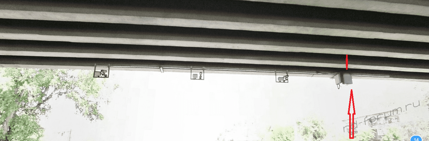

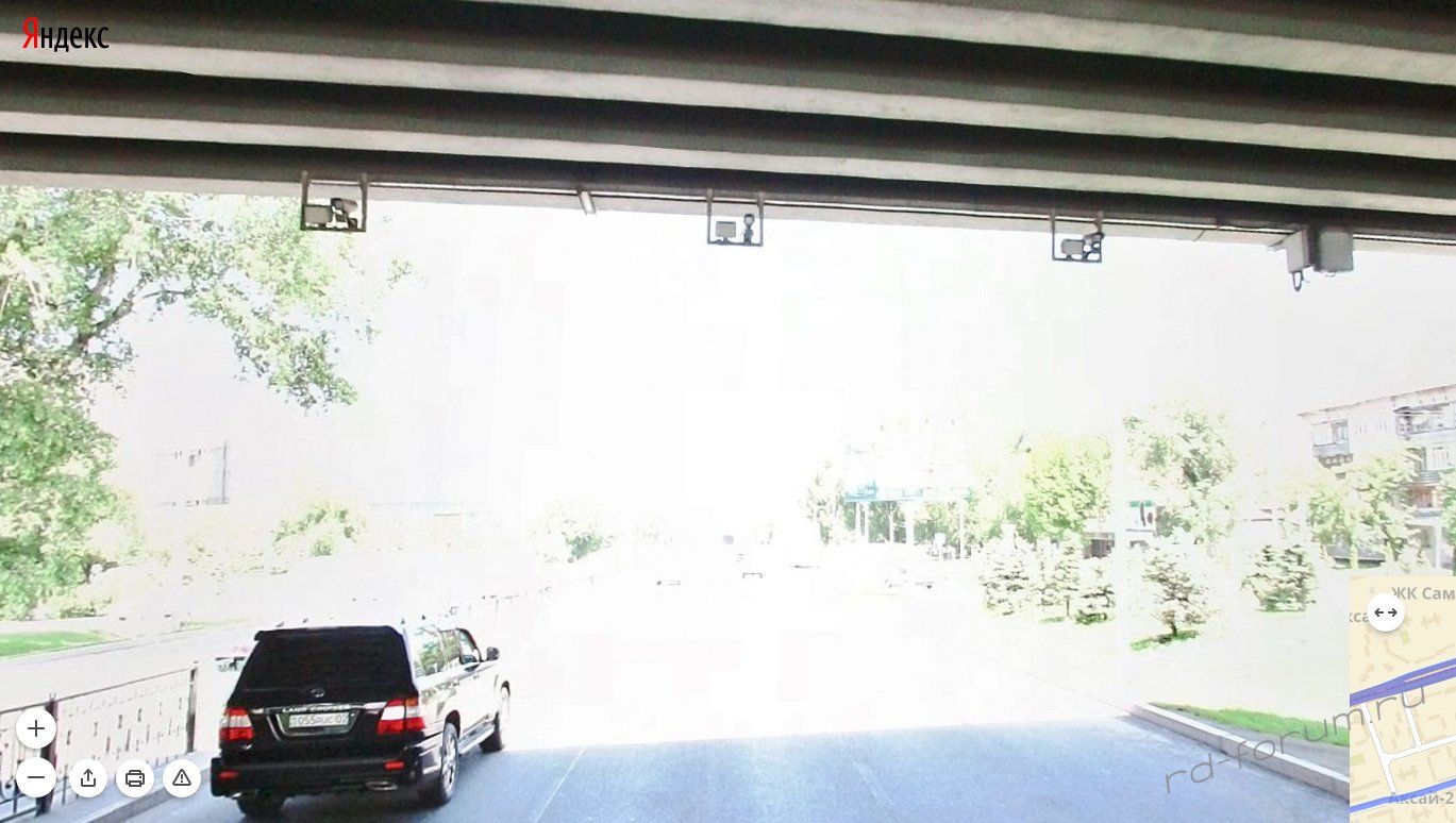

  9. @pilot77 А Вы их вблизи рассмотрите особенно сами камеры, в плане окошки стеклянные, и что это за блок?

  10. В продолжении вчерашней темы (определение частоты неизвестного радара). Поставил сегодня 2 детектора на панель и двинул к этому радару. Непоняток стало больше: с одной стороны понравилась опять же быстрая сработка STREET STORM 9030 EX GL, он сработал раньше Макса. С другой стороны Стрит "обзывает" и Автоураган почему то КЕОНом. Я не знаю и не видел радар Кеон (может он фонит не слабее Автоурагана, но приятнее было бы видеть на дисплее вещи-радары названные своими именами), да и нет их у нас , но понял так , что он должен быть стационарным. Теперь по сработке на Автоураган: Стрит видит его на частоте 24.000Ггц, а вот на Максе частота плавает (на первый Автоураган сработал на 24.122Ггц, на второй частота плавала от 24.112 до 24.119Ггц).
  11. Вот, как-то, максу доверия больше) , да и Виктор говорил о дискретности стрита в 0.1 Ггц Ну вот, в принципе, всё сходится.
  12. Частотомер стрита показывает среднюю температуру по больнице...забей на эту недопиленную функцию
